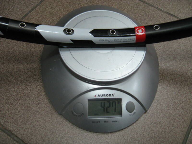

вот еще впринципе реальный вариант:
http://www.velostyle.com.ua/93089.html
вес, лично мной взвешенный, 427 г.
втулки Novatec 711/712 http://velocita.com.ua/Novatec%20D712SB-AA.html и http://velocita.com.ua/Novatec%20D711SB.html
спицы ДТ или Сафим 2-1.5-2 цена: 9-17 грн\шт
и того колеса получаются весом: ~1570 грамм и стоимостью ~ 2400 грн.
Повезло, вес мавиков 317 обычно 440-460гр
Если рассматривать совсем бюджетные варианты - AlexRims ACE17. Правда он под ВИ и черный, тормозная дорожка бросается в глаза. Два моих обода были по 420гр, но попадаются и более тяжелые экземпляры. Неплохо держат 65кг со спицами 2-1.7-2, за сезон один раз пришлось подровнять колесо.
