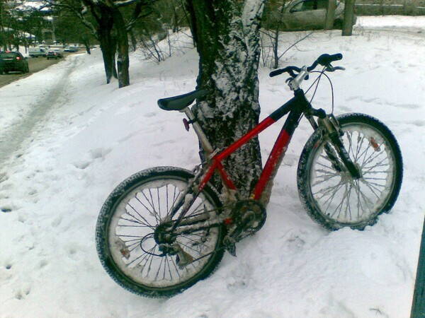

например, вот такой когда-то бывала версия 1.0 :D
Комментарий к файлу: версия 1.0 : пережила со мной 4 зимы и пережила бы еще столько-же (а то и больше)
