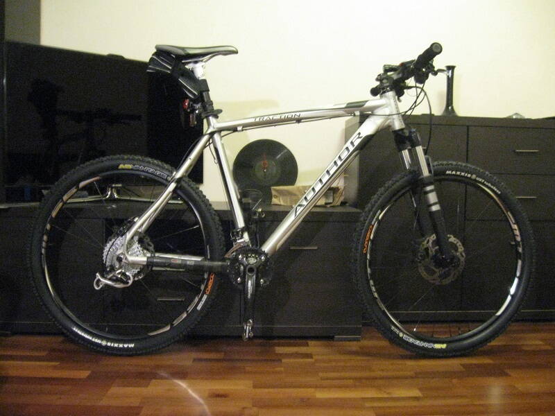

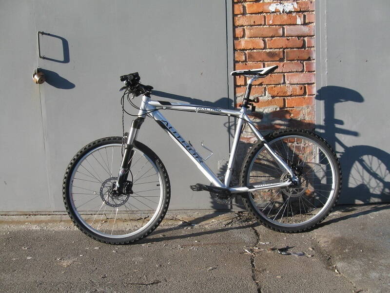

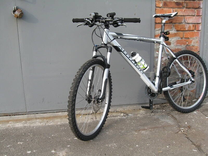

Вниманию многоуважаемой общественности самосбор на базе рамы Author Traction 2013 года :)
В первом посте актуальная на сегодняшний день версия.
Я очень люблю монобренд, поэтому многие компоненты, возможно, являются не лучшим выбором с точки зрения "цена-вес-результат", но мне греет глаз то, что на них красуется фирменный логотип Author.
Кроме того, по религиозным соображениям, я очень хотел собрать байк SRAM-free, но пока не получилось: замок цепи и вилка RS все испортили. Будем исправлять, но позже :)
Ладно, ближе к делу.
По мере изменения конфигурации буду править и первый пост.

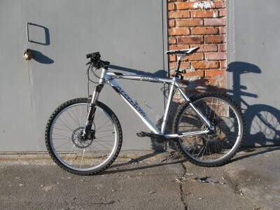

Рама
Рама: Author Traction Alloy 6061 Double Butted 21", 2013 года; цвет - алюминий/белый/черный
Рулевая колонка: интегрированная Author 1 1/8" на промах
Подседельный зажим: Author AQR-C11

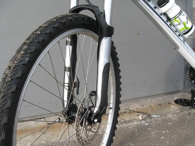

Вилка: RockShox Recon Silver TK SoloAir 100мм, черная. Ввиду специфики цвета рамы что черная, что белая вилки смотрелись бы одианково "не очень". Поэтому когда подвернулся черный Рекон за вменяемые деньги, я не гнался за модой на белый цвет. Ну и при помощи оракала попытался придать штанам Рекона более гармоничный с рисунком рамы вид.
Но очень хочется Лису :)
Тормоза
Машинки: Deore BR-M596
Роторы: SM-RT68 Ice Tech 180мм
Трансмиссия
Система: Deore-SLX 38/24Т (шатуны Deore FC-M590 175мм black, дабловые звезды SLX M675)
Кассета: XT CS-M770 11-34)
Задний переключатель: XT RD-M772, средняя лапка
Передний переключатель: XT FD-M786, дабл
Манетки: Deore SL-M590 без индикаторов (удалены хирургическим путем)
Тросы трансмиссионные: Shimano XTR
Рубашки тросов: Shimano SIS-SP41
Цепи: XT CN-HG93
Колеса
Вилсет: Shimano MT66
Покрышки: Maxxis Advantage 26x2.1 LUST
Управление
Руль: Author ACO-XC 600/25.4/5*/0* Al6061
Вынос: Author ACO-ST-07 80/25,4 Al6061 3D forged
Грипсы: Velo, черный полипропилен
Седло: Author Oxygene Comfort (Velo VL-1184 Plush)
Подседельный штырь: Author ACO-SP07 Al6061
Педали: Shimano PD-M520, черные
Приятности
Комп: Author Cat10 (Cateye 8 )
Подфляжник: Author ABC-40 black
Почти как есть сейчас. Седло - та же модель, но под брендом Kellys. Проехал несколько десятков метров вдоль гаражей пока случайно не наткнулся на такое же под брендом Author и в соответствующей раме расцветке. На последних фото (если их можно так назвать) уже стоит оно.
Все собрано-настроено-прикручено своими руками, в мастерской был только для спицовки первых колес (лень было вдаваться в тонкости) :)
traction_01.JPG [ 210.39 КБ | Просмотров: 5270 ]
traction_02.JPG [ 209.51 КБ | Просмотров: 5270 ]
traction_03.JPG [ 192.45 КБ | Просмотров: 5270 ]

Приветствую. Author очень гуд! Только, рама Вам не велика?

У меня рост "стремный" - 182 - переходной в размерной сетке Автора :D
Пробовал 19" и 21". На 19 было некомфортно, маловата по чисто-субъективным ощущениям.

Насчет ростовок у этого брэнда соглашусь. Как едет Ваш велик? Рама как себя ведет в подъем?
Едет :) Намного легче, чем Аутсет.
Про поведение в подъем, да и про поведение вообще мне говорить сложно - все-таки у меня был очень длительный велоперерыв.
Но тут все дело в сугубо личном восприятии ИМХО.
Ведь даже при одинакомо росте и даже одинаковой длине рук-ног разным людям будет удобнее на разных компоновках.

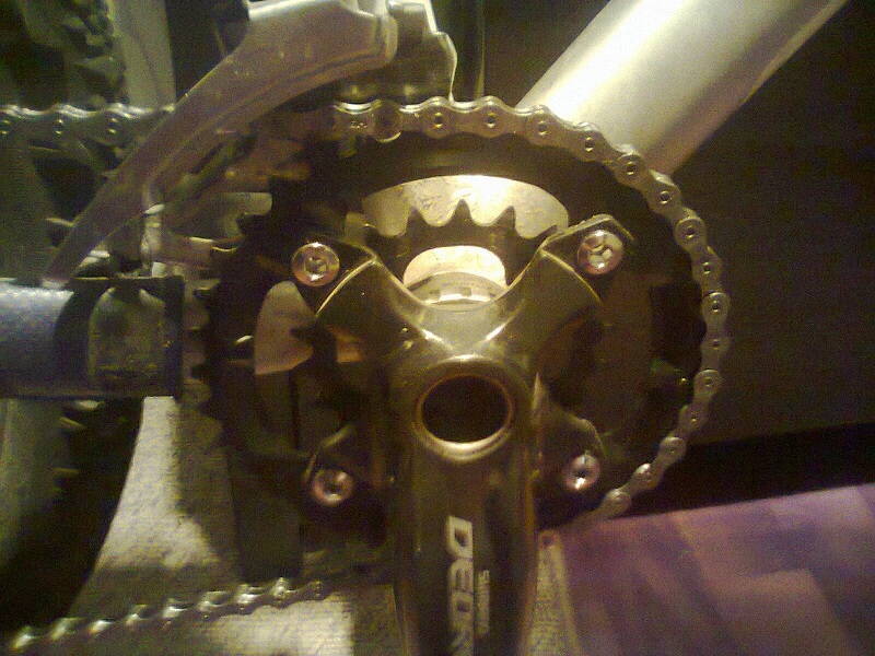

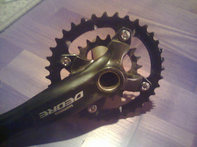

Заказал 36 звезду и еще одну цепь, купил 2мм шайбочек.
Завтра планирую сколхозить дабл 22/36 11-34
Urban ХтоЗнаШо
 Заголовок сообщения: Re: Author Traction. Самосбор
СообщениеДобавлено: 08.06.2013 00:13
Сообщения: 2009
Город: Київ
Зарегистрирован:01.10.2012
Сколхозил, основываясь на теме Heitaver, дабл 22/36 из трипла 22/32/44.
Результатом очень доволен.
Единственное, не очень нравится как себя ведет трипловый передний переключатель. Переключает-то он отлично, но уже не нужная большая рамочка портит эстетику, а ее формовка уж очень близко подходит к цепи.
Дабловые XT M786, SLX M667 и Deore M616 2014 года имеют емкость 14 зубов и могут работать с 36Т большой звездой. Скорее всего попозже здесь поселится Deore или XT (в зависимости от цены на Deore, когда он появится в продаже)

Переключатель ниже опустить не получается?

Не-а :(
До защитки пера буквально полсантиметра, вплотную прижимать его не хочется. Переключает он нормально, но эстетически мне не нравится. Да и не по фен-шую это.
Так что жду пока дабловые переклюки появятся здесь в продаже. Тянуть "от туда" мне как-то лень.
Очень понравилось как ведет себя цепь на дабле. В первый вечер могло показаться, но таки нет.
Приятнее щелкает по всем звездам и ощутимо меньше колбасится. Из-за отсутствия впереди 44 звезды, цепь стала короче, в результате она сильнее натягивается рамочкой переклюка.

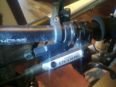

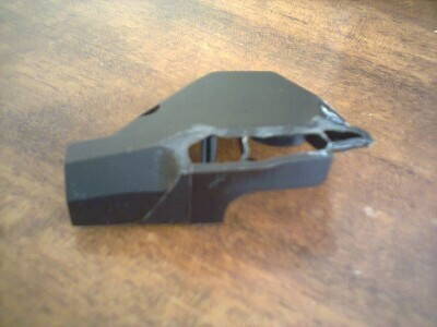

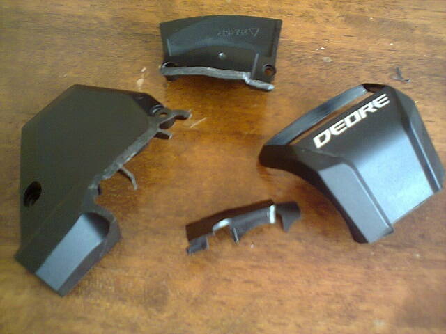

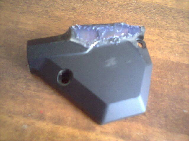

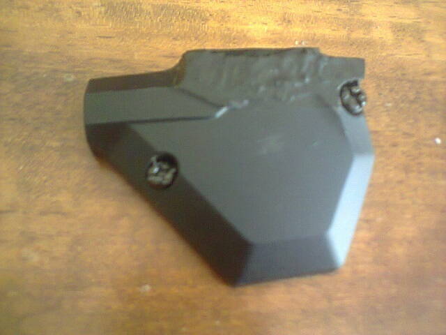

Сегодня утром от адского желания приложить к чему-то руки, ампутировал индикаторы на Деоровских манетках.
