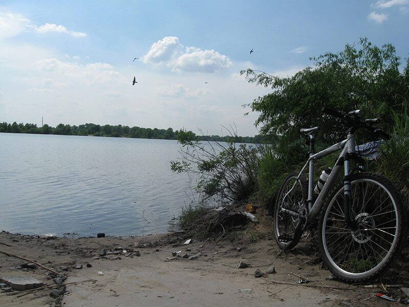

Фотоаппарат завтыкал дома. Пришлось фоткать тем, что Нокиа называет 2Мп :)
Фото0529.jpg [ 161.98 КБ | Просмотров: 5060 ]
Фото0531.jpg [ 177.83 КБ | Просмотров: 5060 ]

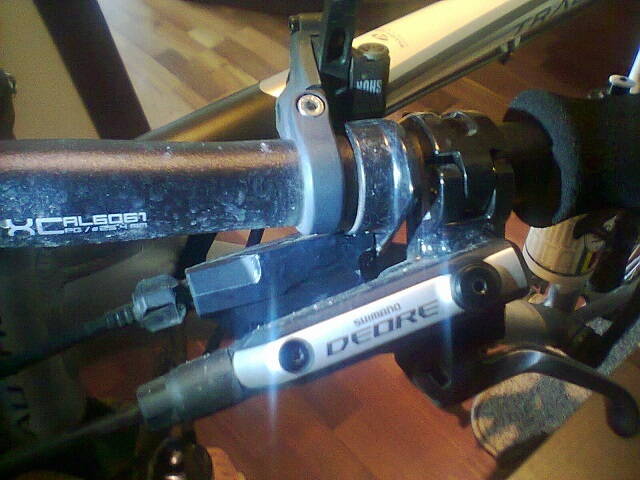

Сколхозил, основываясь на теме Heitaver, дабл 22/36 из трипла 22/32/44.
Результатом очень доволен.
Единственное, не очень нравится как себя ведет трипловый передний переключатель. Переключает-то он отлично, но уже не нужная большая рамочка портит эстетику, а ее формовка уж очень близко подходит к цепи.
Дабловые XT M786, SLX M667 и Deore M616 2014 года имеют емкость 14 зубов и могут работать с 36Т большой звездой. Скорее всего попозже здесь поселится Deore или XT (в зависимости от цены на Deore, когда он появится в продаже)

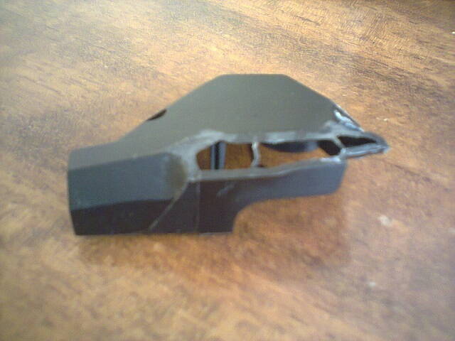

Сегодня утром от адского желания приложить к чему-то руки, ампутировал индикаторы на Деоровских манетках.

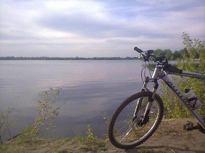

Из чуть более раннего
atr1.jpg [ 89.91 КБ | Просмотров: 4706 ]
