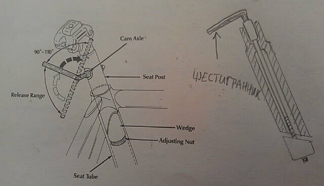

СообщениеДобавлено: 08.04.2012 19:00
Сообщения: 2415
Город: brooklyn
Зарегистрирован:07.01.2011
Привет,раньше встречались такие вещи назывались - Quick release seat post - на фотке с лева замороченная сделанная швином ,и в моём исполнении попроще,накарябал типа в разрезе,если заказать её умельцу то можно поиграть с толщиной стенок внутри,снаружи с тем что невойдёт в раму ,для без резьбавого стема для руля второго пилота :) ,ты человек с мозгами ,поймёш идею.
