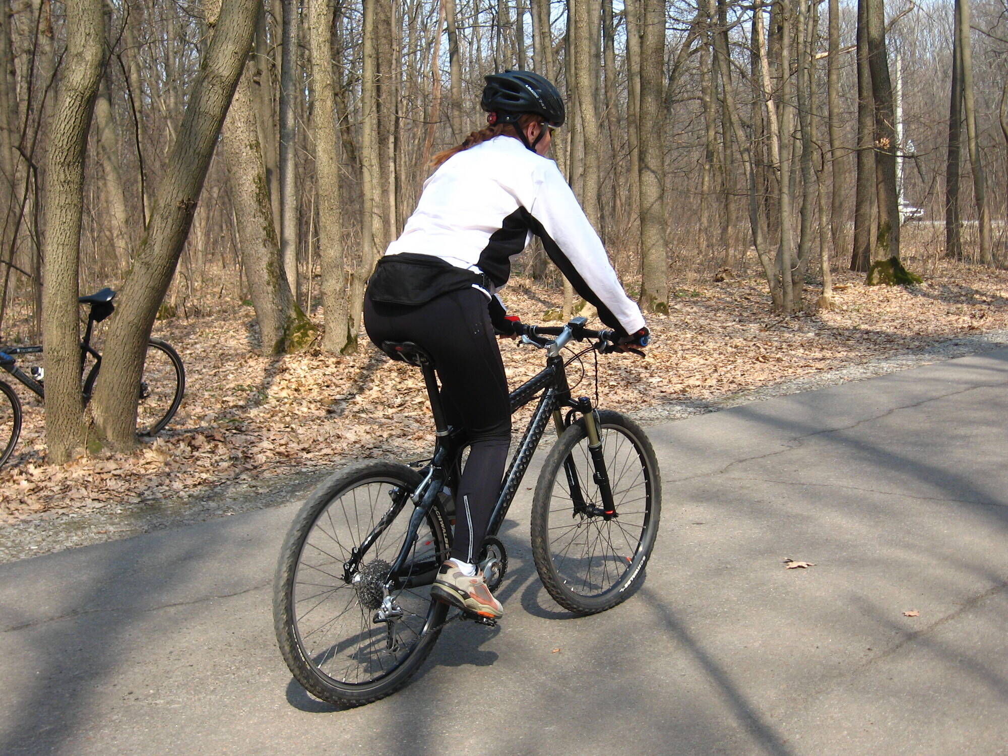

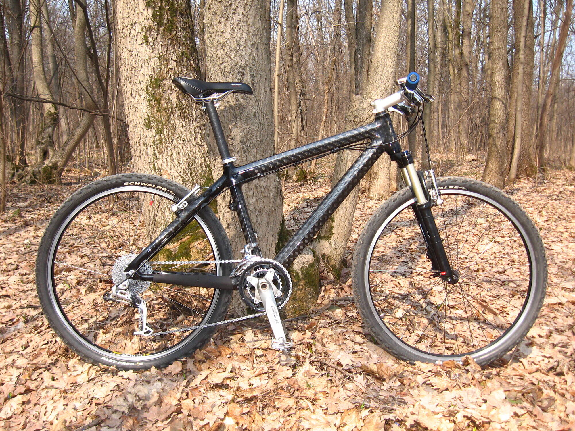

У меня, кстати, есть готовый байк, был собран весной для девушки. Вес около 9 кг на китайской карбоновой раме за 250 у.е. Надо посчитать примерный бюджет и выложить здесь.
IMG_2089.jpg [ 2.55 МБ | Просмотров: 20957 ]
IMG_2111.jpg [ 1.9 МБ | Просмотров: 20957 ]

reborn.dp писал(а):
по фоткам выше - классические вибрейки.
так ты внимательней читай! он то близок к 9 кг,а не к 10 кг ;)
