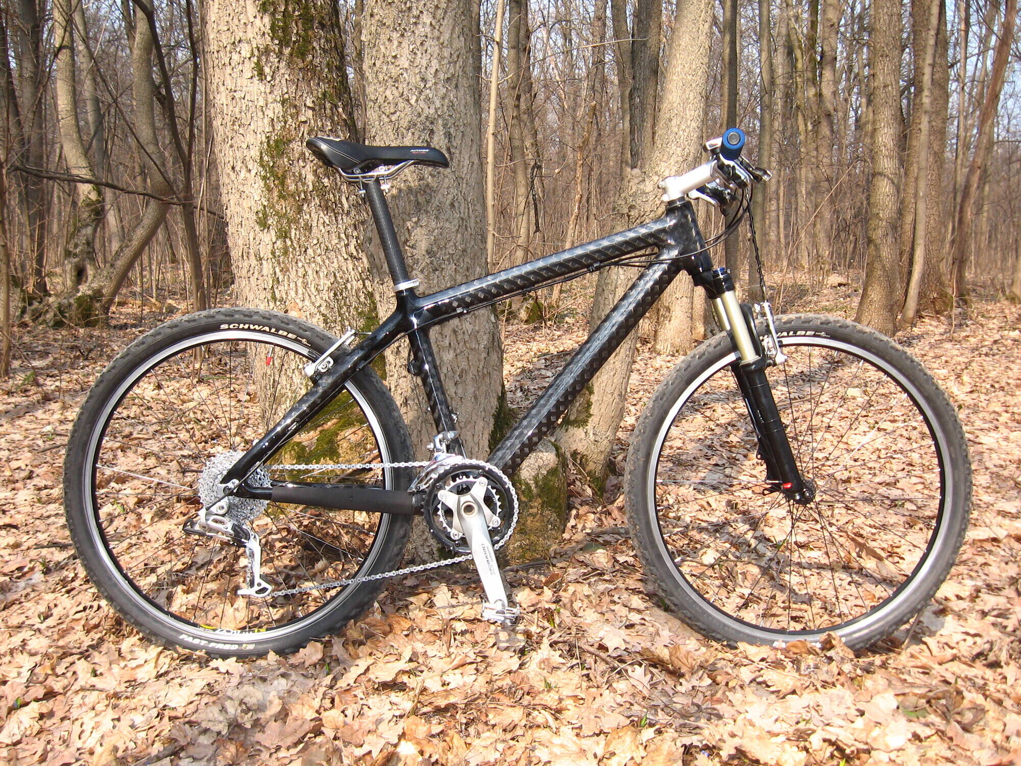

Давай тогда сразу определимся что будем считать легким (ХТ до 10 кг?). Недорогим (до 1000 у.е.? или до 10000 грн?). Ну и самое интересное, что считать рабочим? :smile:
У меня, кстати, есть готовый байк, был собран весной для девушки. Вес около 9 кг на китайской карбоновой раме за 250 у.е. Надо посчитать примерный бюджет и выложить здесь.

по фоткам выше - классические вибрейки.
все-таки хочется собирать велосипед на дисках.
А при чем тут фотки?
zin привел примерный расклад по весу железа, чтобы вписаться в 10 кило. Все доступно и бюджетно, ну с тормозами чуть промазал, я б закладывал 700
так ты внимательней читай! он то близок к 9 кг,а не к 10 кг ;)

Я закладывал как раз ви-брейки. С дисками придется поджать другие компоненты, но не сильно :)
Я многое брал с запасом, так, что уложимся и с дисковыми
