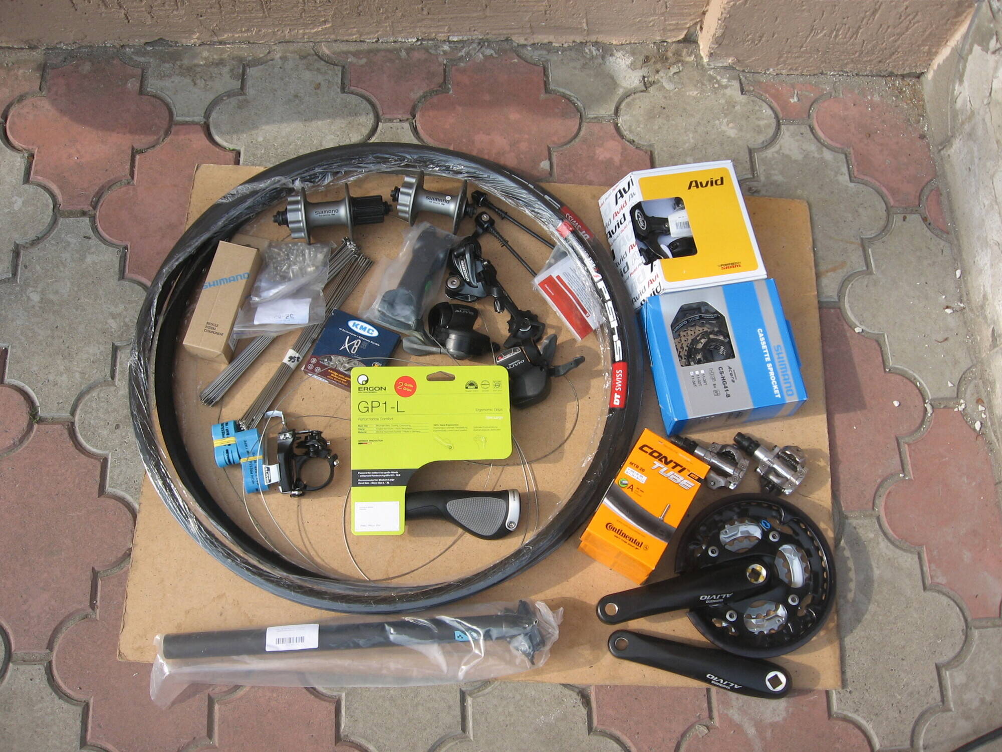

Купил запчастей
IMG_8977.JPG [ 975.54 КБ | Просмотров: 4830 ]

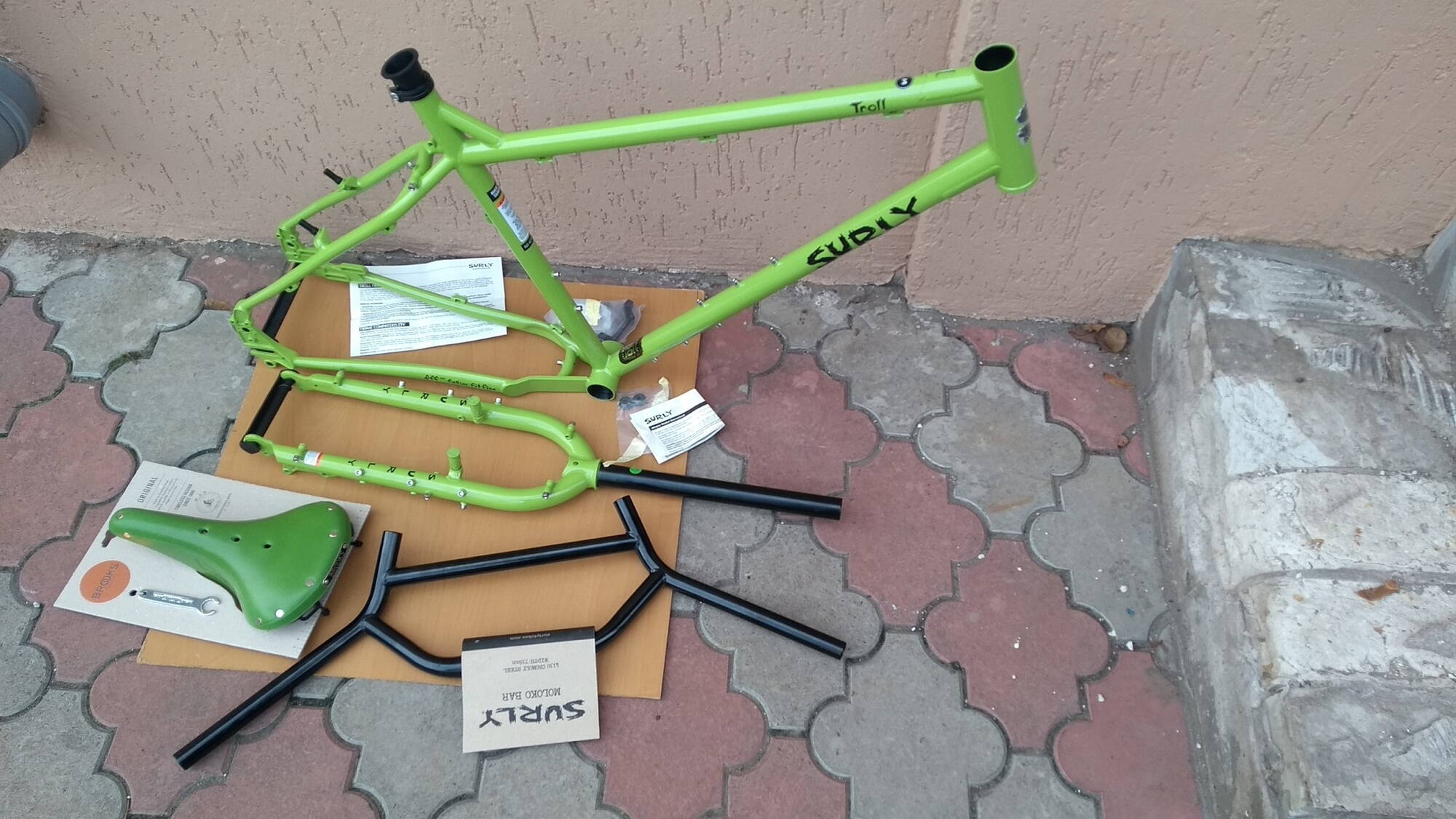

еще немного запчастей
IMG_20191112_132938324.jpg [ 986.17 КБ | Просмотров: 4830 ]

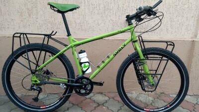

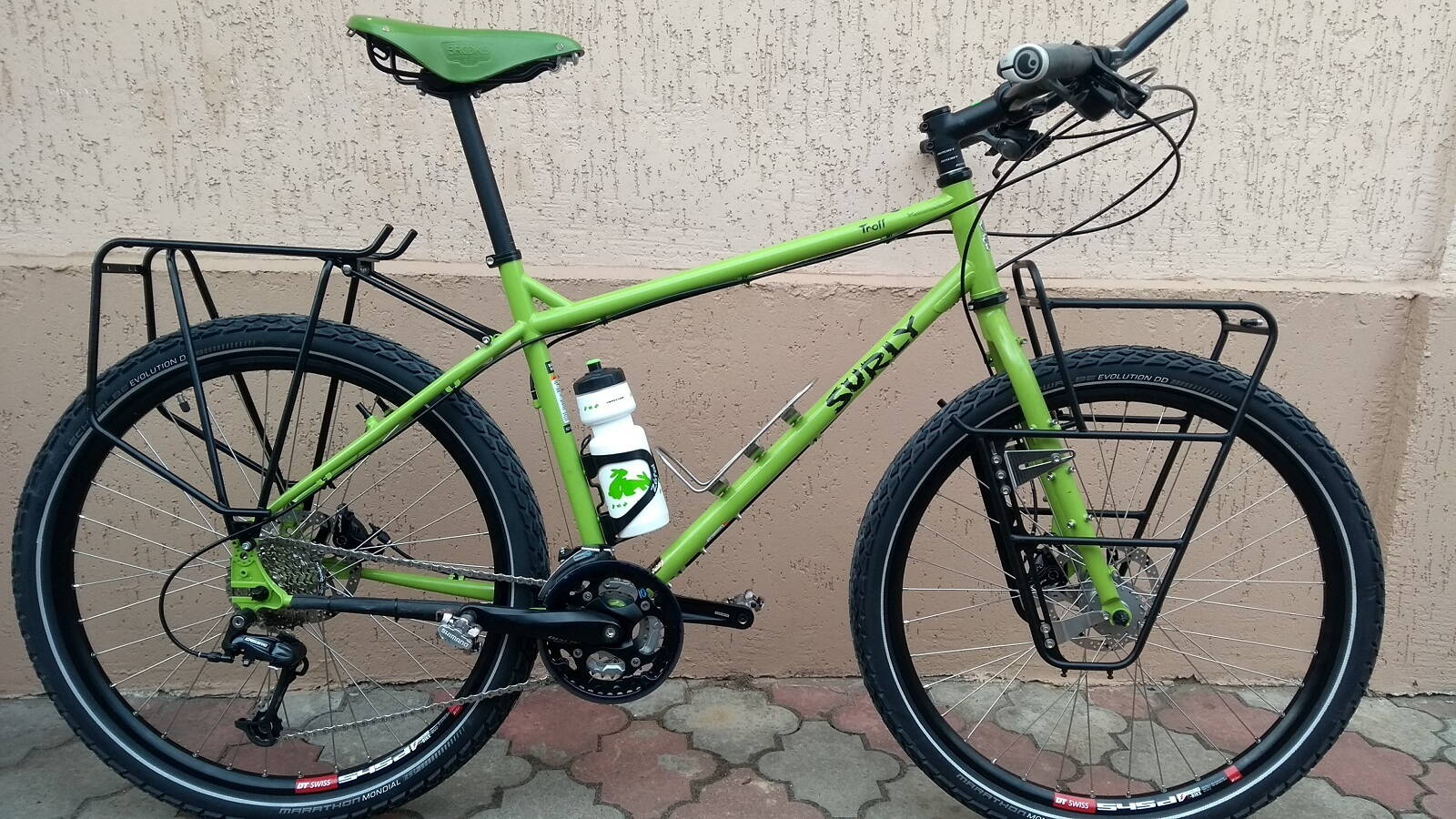

И вот после сборки
IMG_20200112_121707453.jpg [ 977.13 КБ | Просмотров: 4830 ]
Спецификация
Frameset size M
colour pea lime pie soup
Frame
Horizontal slotted with derailleur hanger; Surly “Gnot Boost” 135, 142, and/or 148mm hub spacing compatibility
Fork
420mm axle-to-crown x 43mm offset, tapered and butted straight blade, 4130 CroMoly.Seatpost ClampSurly stainless, 30mm
Components
Headset FSA PIG 1-1/8"
Brakes TRP SPYKE 160/160 rotors
Brake Levers Avid FR-5
Shifters Shimano alivio
Stem Levelnine 4 bolt 31.8 90mm
Handlebar Surly Moloko
Grips Ergon GP1-S
Saddle Brooks b17 standard apple green
Seatpost Cube 27.2 400mm
Drivetrain
Crankset Shimano Alivio FC-M 411 22/32/42t
Bottom Bracket Shimano 73x118
Front Derailleur Shimano alivio
Rear Derailleur Shimano Deore RD-591
cogset shimano 8 spd 11-32t
Chain KMC X8.99
pedals Shimano 520
Wheels
Front Hub Shimano Deore M525 36h QR
Rear Hub Shimano Deore M525 36h QR
Rims DT Swiss 545d
spokes DT Swiss champion
Tires Schwalbe marathon mondial evolution folding 26 x 2.15"
front rack surly
Rear rack tubus cargo classic
Единственное, что не подумал, надо было сразу собирать со светом и динамовтулкой, так что переднее колесо скорее всего пойдет на запаску

Тролль отличный. Отдельно интересны очучения от сурлевского видения h-bar'а.

Велосипед очень красивый! Но втулки! Это же провал века, тяжеленные, с плохой грязезащитой и качеством ниже среднего.

Класс.
Покажите где взять такой трехбоночный "флягодержателебагажник"
И почему трипл? Привычка?

Трипл, скорее всего, потому, что трансмиссия 8 ск., а не 10 или 11.
На 8 ск. максимальная звезда кассеты 34Т, при сингле диапазона на все случаи жизни хватать не будет либо вверху, либо внизу.

Флягодержатели из нержавеющей стали делает мастер из Запорожья телефон не могу найти, но у него есть инстаграм paparura
Тройник спереди, чтобы с грузом заезжать в горки передаточное 22/32 должно хватать

Rost
Ошибаетесь по всем параметрам.
thor987
Уже пару лет кассеты 8ск. от Сан Рейс существуют с рассчетом 11-40.
11-40 на х8 це фігня - дуже великі кроки між передачами. 40 це для 10.
Вісімка мертва - на неї нема нормальних манеток, навіть бу.
9 тримається лише за рахунок бу.

З цими треба обережно. Вони щось мудрили та не у всіх є рапідфаер.
 Заголовок сообщения: Re: Мой зеленый surly troll
СообщениеДобавлено: 17.02.2020 23:13
Сообщения: 11240
Собсна, это уже отмазки и придирки к пунктуации.
Например, тот же санрэйс/микрошифт работает хорошо. Да, они не супер мягкие, да чуть размер не минимальный, но к работе нареканий никаких. Ресурс - хз, несколько тысяч откатал, изменений не заметил))) Но там такой примитивный механизм, что ему будет-то.
