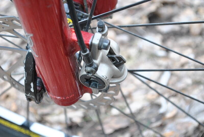

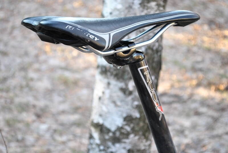

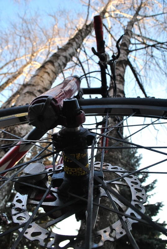

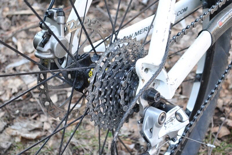

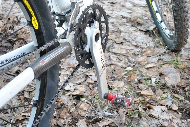

Вот что получилось:
[*]рама - Merida Magnesium Race Pro 18" (примерно 2002 г., вес - 1.6 кг., по паспорту должно быть 1470 г.) - сколы, коцки, потертости вмятин нет, состояние на твердую 3+ или 4-;
[*]вилка - Manitou Black Super Air 100 mm (судя по серийнику - 2001 г., вес - 1.7 кг.) - внешнее состояние идеальное, только наклейки от старости частями отпали, нужно еще провести ТО перед сезоном, уже поставил свои коцки на краске :) ;
[*]колеса - Mavic CrossTrail, 2009, made in France - состояние гуд, но надо ставить хабдоктор, когда начнет парить задняя втулка;
[*]тормоза - Hayes El Camino (примерно 2004 г.) - состояние нормальное, но алюминиевые детали немного "заплесневели" от сырости хранения, работают гуд, роторы 160 мм., износ 50%;
[*]система, манетки, зад. переклюк, пер. переклюк - Shimano Deore XT (2007) - работают гуд, внешне тоже гуд.
[*]кассета - Shimano XT 12T-34T;
[*]цепь - Shimano XTR;
[*]подсидел - Kuota карбо-алю;
[*]седло - Ritchey Comp;
[*]вынос - Ritchey Pro 130mm;
[*]руль - Ritchey Pro;
[*]педали - Wellgo M919;
Вес 11.3-11.5 кг.
