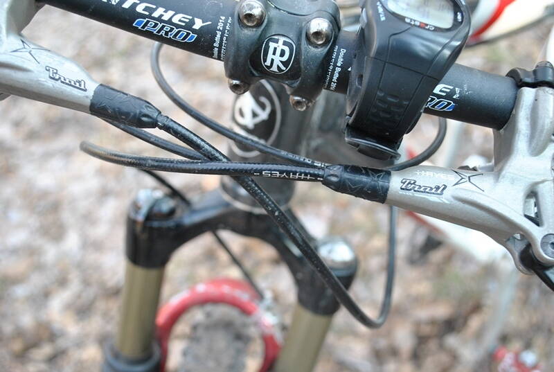

Перед Новым 2013 годом были куплены все компоненты для сбора вела (отдельное спасибо Медутину и Makar-Piton-у в помощи при выборе железок).
Обычно всегда беру вел целиком (так дешевле), но долго выбираю, чтобы все устраивало. В этот раз вышло по-другому...
Развелся с женой. Уволился с работы. Продал ноут. Решил купить байк. Деньги на руках, а подходящего вела "под ключ" не видать. То ли еще не все решили "задешево" (т.к. бюджет был в обрез) распрощаться со своими старыми конями, то ли разгар зимы еще был впереди...
Посоветовали мне добрые люди собирать компоненты по отдельности, и совпала масть - у Валеры как раз на продаже было все, кроме рамы и вилки, а у Медутина был прекрасный комплект в виде рамы Merida Magnesium Race Pro и вилки Manitou Black Super Air. Решать надо было молниеносно, иначе был риск не получить комплект "под елочку".
Судьба была благосклонна, звезды пророчили успех, действия Новой Почты были предсказуемы... Все, как по взмаху волшебной палочки, получалось складно.
Отдельное спасибо, за активное участие в сборке велосипеда, моему другу и, по совместительству, веломеханнику, Иванченко Глебу ( Gleb_FRT )
Вот что получилось:

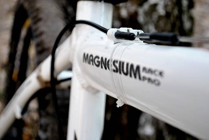

[*]рама - Merida Magnesium Race Pro 18" (примерно 2002 г., вес - 1.6 кг., по паспорту должно быть 1470 г.) - сколы, коцки, потертости вмятин нет, состояние на твердую 3+ или 4-;
[*]вилка - Manitou Black Super Air 100 mm (судя по серийнику - 2001 г., вес - 1.7 кг.) - внешнее состояние идеальное, только наклейки от старости частями отпали, нужно еще провести ТО перед сезоном, уже поставил свои коцки на краске :) ;
[*]колеса - Mavic CrossTrail, 2009, made in France - состояние гуд, но надо ставить хабдоктор, когда начнет парить задняя втулка;

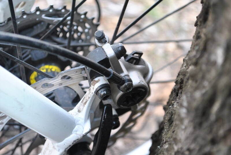

[*]тормоза - Hayes El Camino (примерно 2004 г.) - состояние нормальное, но алюминиевые детали немного "заплесневели" от сырости хранения, работают гуд, роторы 160 мм., износ 50%;
[*]система, манетки, зад. переклюк, пер. переклюк - Shimano Deore XT (2007) - работают гуд, внешне тоже гуд.
[*]кассета - Shimano XT 12T-34T;
[*]цепь - Shimano XTR;
[*]подсидел - Kuota карбо-алю;
[*]седло - Ritchey Comp;
[*]вынос - Ritchey Pro 130mm;
[*]руль - Ritchey Pro;
[*]педали - Wellgo M919;
Вес 11.3-11.5 кг.

Слышал что все немногие магниевые рамы Мериды, которые завозились к нам, были уничтожены ездовыми нагрузками за год или менее эксплуатации по назначению. И кажется на этом Мерида свернула производство рам из магния. Вобщем будьте осторожнее.
Спасибо, за дельный коммент. Вот и будет повод развеять сомнения по этому весьма спорному вопросу. Мой вес 90кг. на сегодня. Уже прыгал до 40 см. пока полет нормальный.
Думаю, что если брак был заводской, уже бы рассыпалась (еще до меня). За эти пару месяцев ездил по грунтам и снегам, довольно сильные нагрузки давал на все запчасти, проверял, - тьфу, тьфу.
А с дуру, все сломать можно...

СообщениеДобавлено: 06.03.2013 01:19
Сообщения: 2126
Город: Харьков, Алексеевка
Зарегистрирован:23.02.2008
Так магний слаб от усталостных нагрузок, педалишь, педалишь, а он хрусть и пополам, продай раму ...
Тогда почему до сих пор топовые вилки делают на магниевых штанах? Не верю я в это. Катаю уже во всю, пока что все лучше не придумаешь. Алюминий и рядом не стоял. А сломается - купим другую раму. На момент покупки это был самый лучший вариант, для рамы за 100-200 баксов.

магниевые детали любят весодрочеры, но магниевые штаны трескаются чаще алюминиевых при сравнимых нагрузках
Так магниевая рама, по идее, должна быть толще алюминиевой и более усиленной в необходимых местах. Как тогда понять, что профессиональные гоночные рамы делали из магния. Или специалисты не знали о таких проблемах? Зато почти все пользователи ХТ пытаются доказать хреновость магния. Я еще раз повторюсь, но я катаюсь и у меня все нормально. Как треснет, отпишусь обязательно, и сам стану агитировать против данного материала. А пока, я, тушка на 90кг., катаю на МАГНИЕВОЙ раме и вилке и мне нравиться.
Я знаю одно, что не было у меня других вариантов, разве что ушатанную алю раму за 100 баксов можно было взять, весом 2.2-2.5 кг.
P.S. Не нужно пытаться что-то мне доказать. Перед покупкой я достаточно ознакомился с преимуществами и недостатками магния как материала, и понял, что большинство негативных отзывов исходит от людей, которые не ездили на магнии. Но есть и весьма обоснованные недостатки у данного материала. Но комфорт езды на такой раме намного более весом, чем вероятность трещины. Алю рамы тоже сыпятся, и карбон долго обсерали на страницах ХТ, но, в итоге все ездят. И, даст Бог, будем ездить и дальше на магнии, а все остальные будут говорить нам, что магний это не комильфо и т.п.
P.P.S. Я с глубоким уважением отношусь ко всем комментариям. Но очень эмоционально выражаю свои мысли. Прошу прощения, если кого-то обидел.
C уважением, Александр (NoodlesBob)

ну гонки это одно, а покатушки обычных людей совсем другое
это примерно как формула один или ралли как редет быстро четко, всех стоковых овощей рвёт, но ресурс движка маленький, так же и с магнием, легче, более упругий, все дела, но долго не живет, так же и алюминиум по сравнению с хромолем
в общем либо вес либо ресурс
