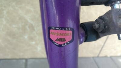

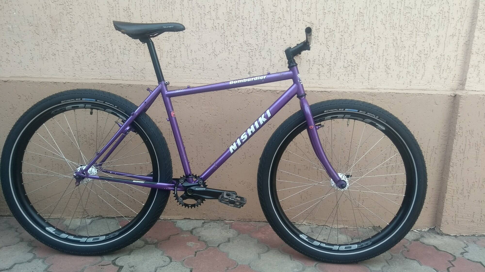

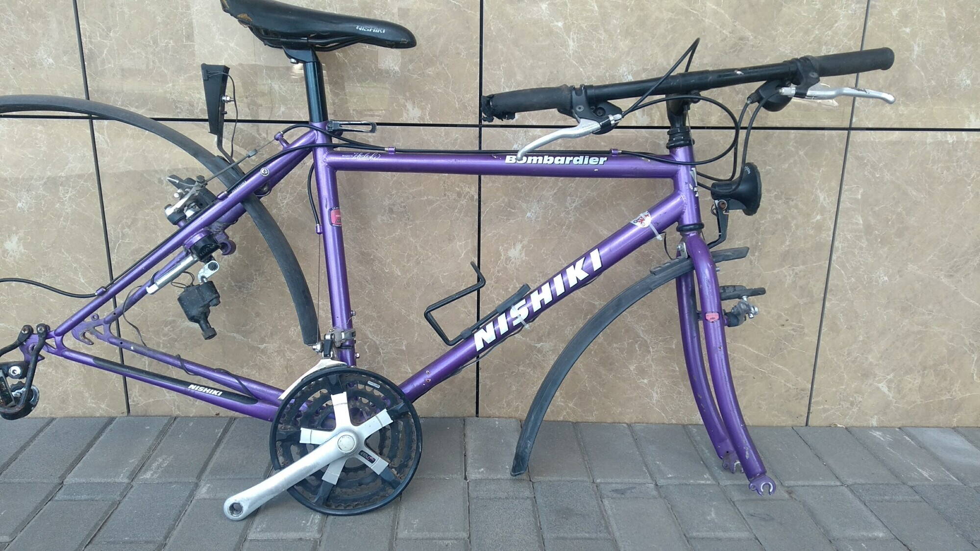

Приобрел у форумчанина велосипед (точнее заготовку) Nishiki Bombardier
Размер рамы 46см диаметр колес 26 дюймов, рама и вилка cr-mo steel

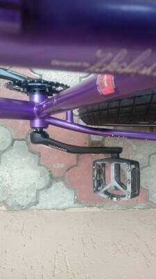

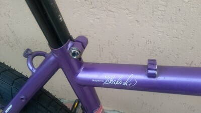

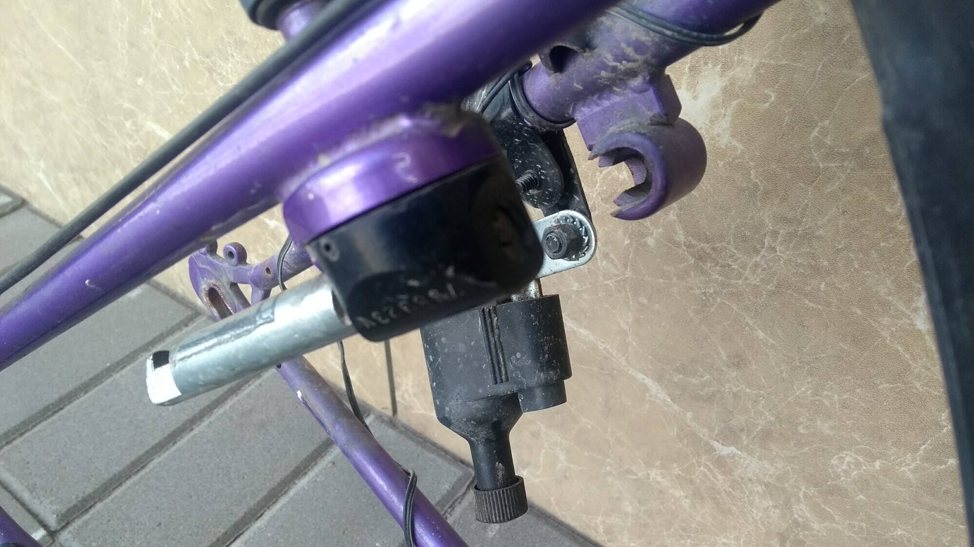

эксцентриковый зажим подседельного штыря заменил на cro-mo болт procraft 8x25mm (болты бывают разной длины)
как вы можете видеть дизайн рамы от японской компании kawamura, которая была основана в далеком 1915 году, но после крупнейшего землетрясения 1995 года в
в Кобе штаб-квартира и завод понесли серьезные убытки, и переориентировали свой бизнес на производство инвалидных колясок.
IMG_20220814_171059249.jpg [ 451.41 КБ | Просмотров: 4332 ]

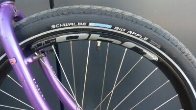

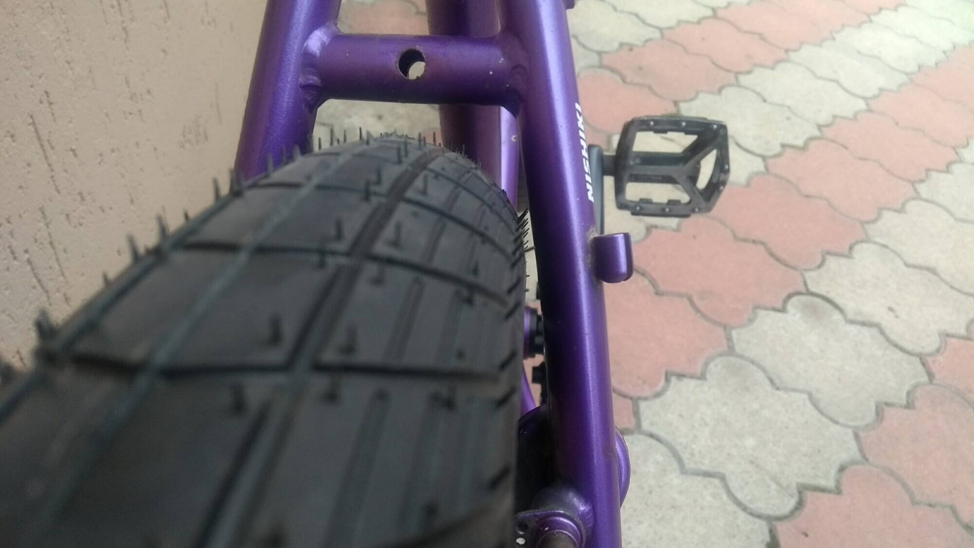

26*2,35 наверное максимум, что влезит в раму, но здесь покрышки установлены на ободах с внутренней шириной 35мм
зазоры остались минимальные

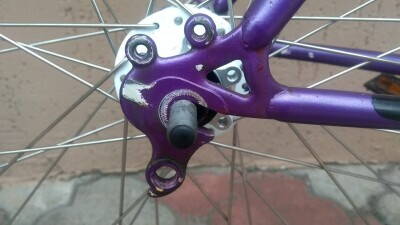

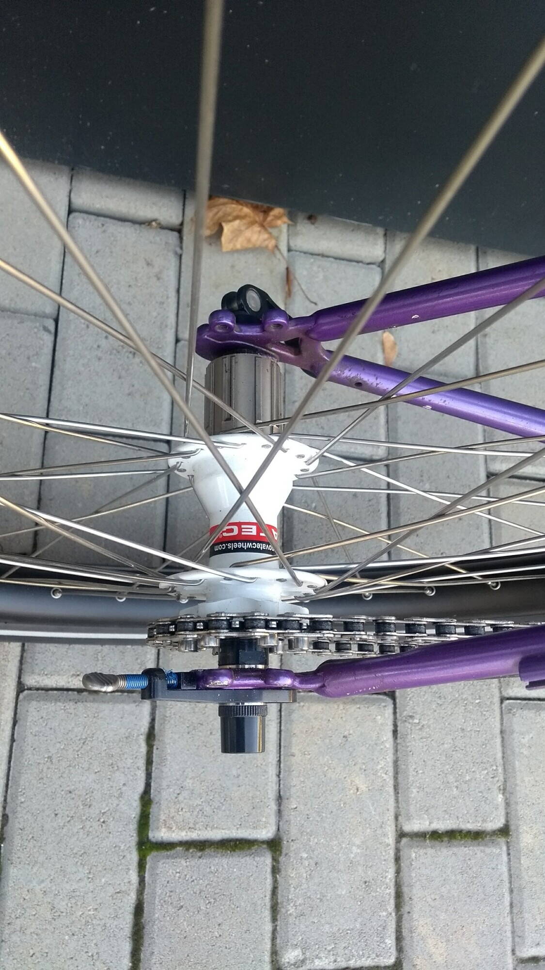

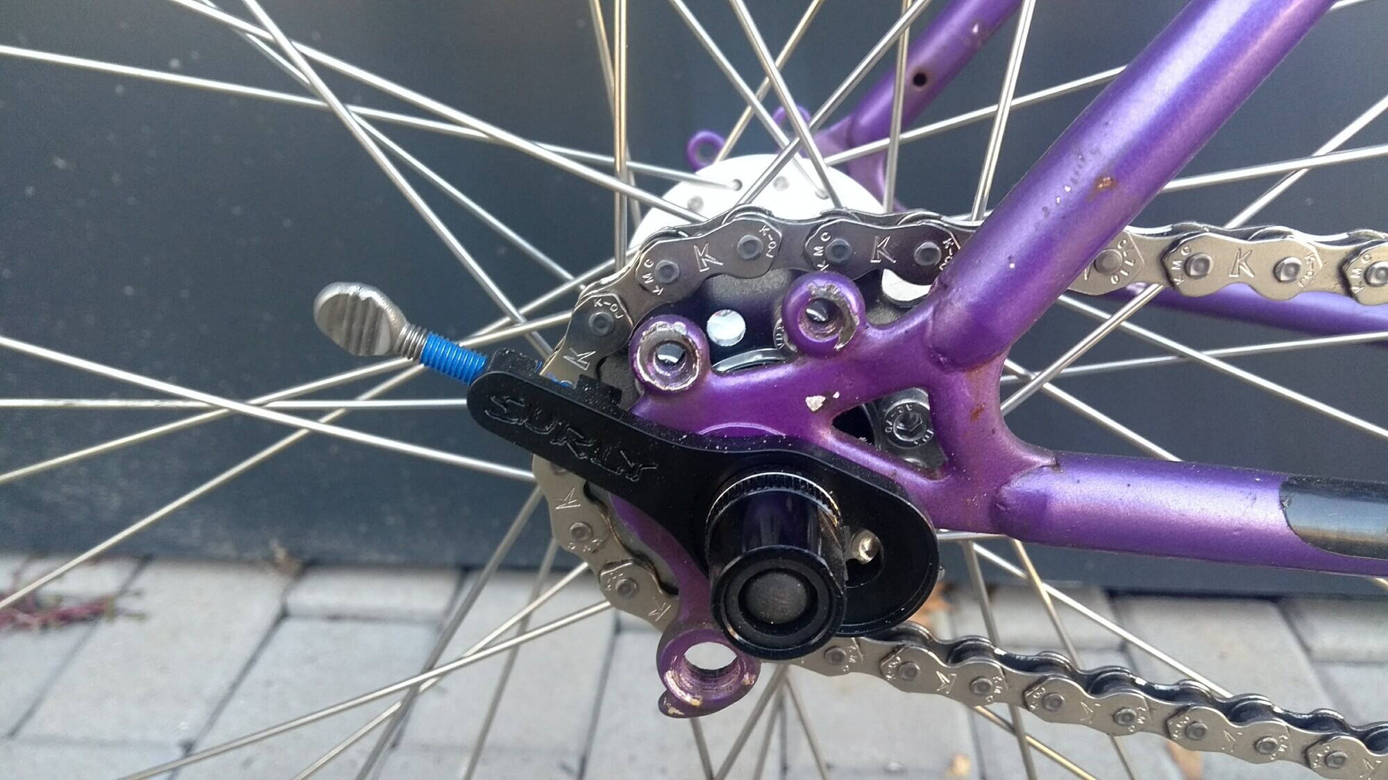

рама имеет классические полугоризонтальные дропауты, поэтому установив натяжитель цепи типа surly hurdy gurdy можно построить синглспид
также можно сделать fixed gear traklocross, только нужно найти трековую звездочку с креплением на 6 болтов к дисковому тормозу
IMG_20220814_171718088.jpg [ 522.63 КБ | Просмотров: 4331 ]

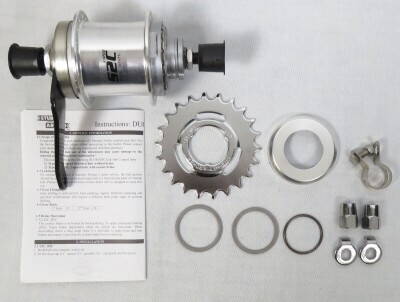

Стоит задача сделать именно синглспид, простой утилитарный байк, 3-ск.планетарка под задние дропауты с OLD 135мм есть только под дисковый тормоз центрлок, а с ножным тормозом трешки идут узкие вроде втулки около 120мм
Нашел мтб шную втулку шириной 135мм двухскоростной автомат sturmer archer с ножным тормозом, но у нее цена космос и влагозащита левых подшипников никакая, даже видно шарики, поэтому планетарку решил не использовать

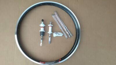

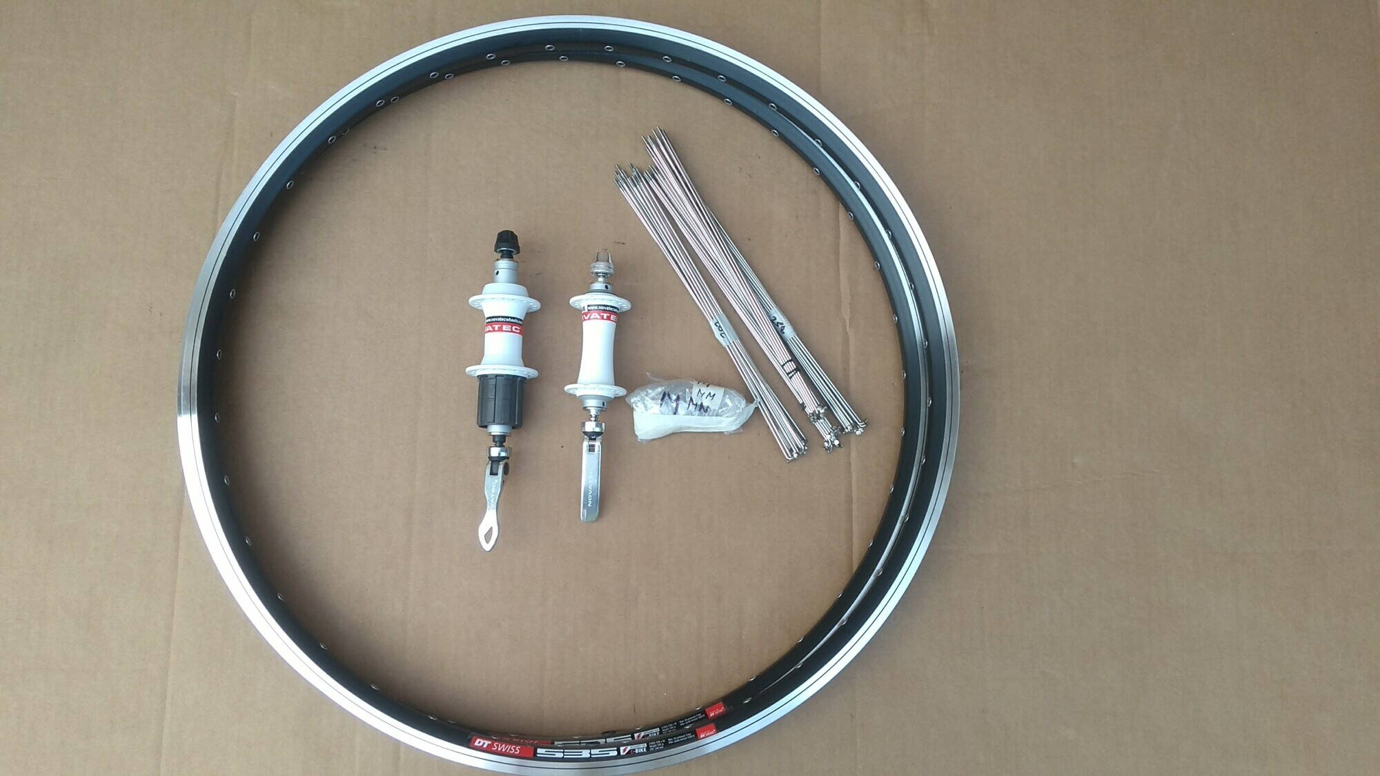

Вилсет к сборке готов, при кастомной сборке поиск нужных запчастей вызывает определенные трудности
-обода DT Swiss 535 26 36 hole
-втулки novatec A141SB/802SB на 36 спиц
-спицы dt swiss champion silver stainless steel (длина спиц front left 262мм front right 262мм, rear left 260мм and right 258мм)
-латунные ниппеля dt swiss 12мм или 14мм (наверное буду собирать на 12 мм, что-то калькулятор спиц барахлит)
IMG_20220825_150351903.jpg [ 499.1 КБ | Просмотров: 4184 ]

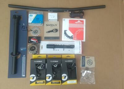

Все нужные Запчасти для сборки fixed gear/ singlspeed, нашел даже рулевую tange 1 стандарта JIS для вилок crown race 27,0mm, но самое сложное было раскопать трековую звездочку с креплением на 6 болтов к дисковому тормозу
IMG_20221005_151123346.jpg [ 711.77 КБ | Просмотров: 4016 ]

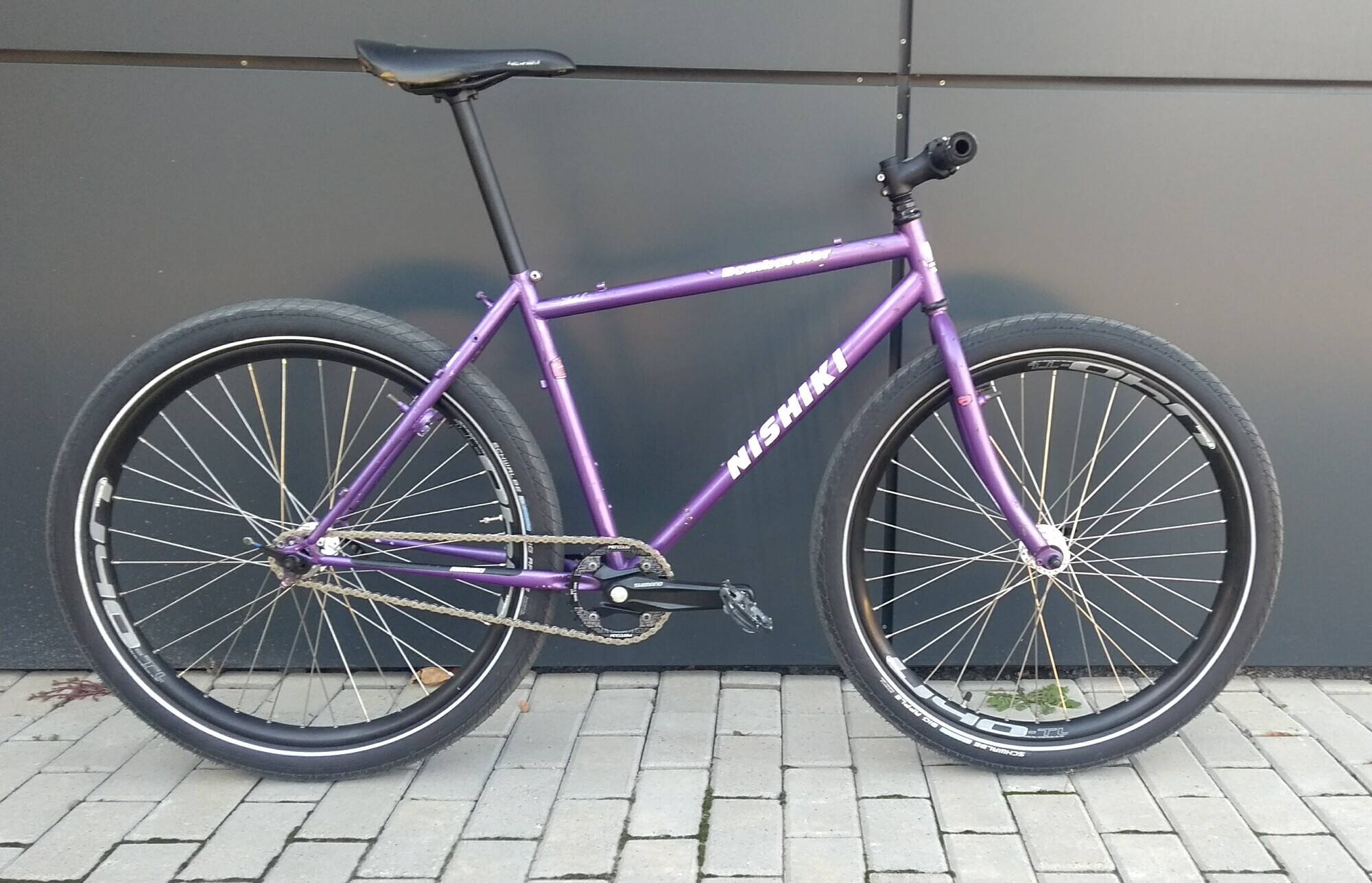

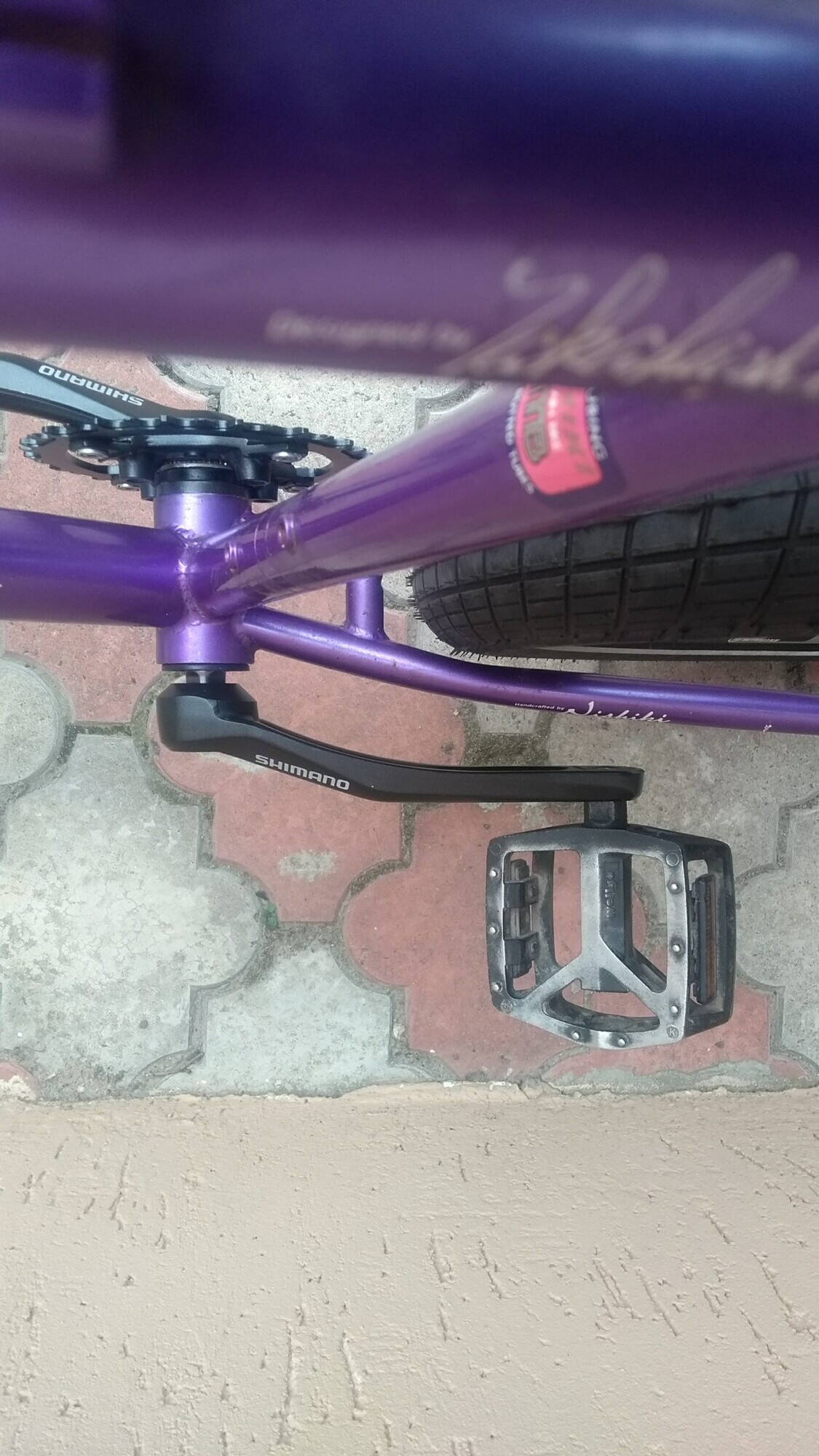

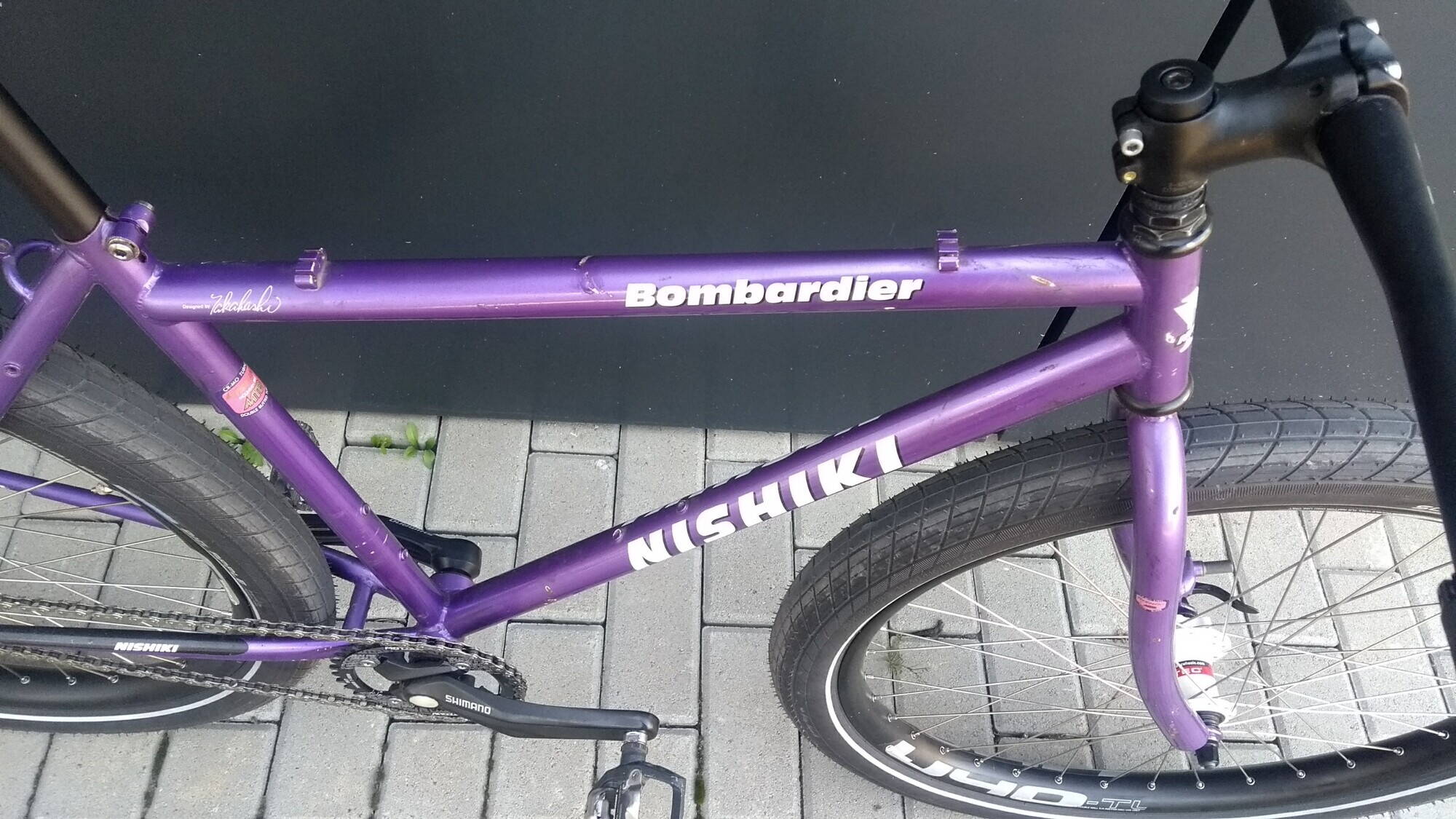

Fixed gear tracklocross готов, велик без тормозов, переключателей и всякой фигни
Передняя звезда на 36t задняя на 17 передаточное соотношение 2,12 skid patch = 17 (количество точек на покрышке при торможении юзом)
