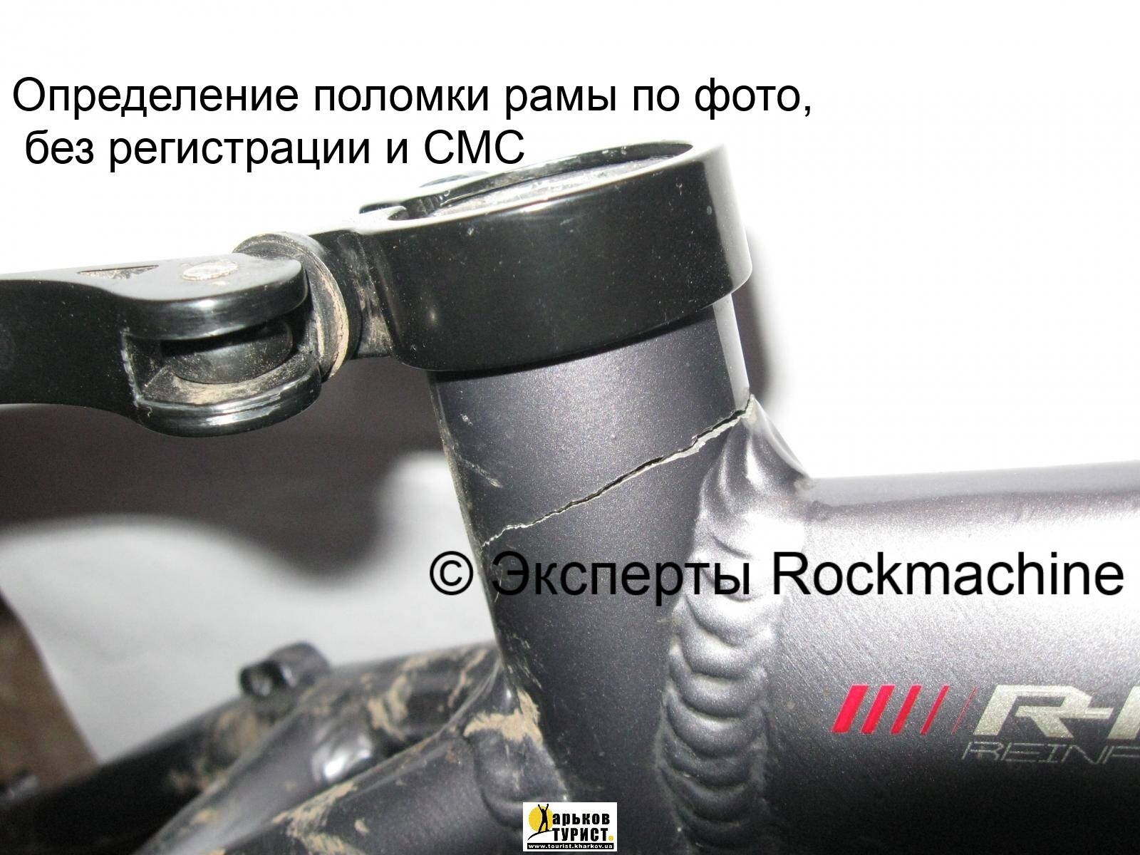

Поломка может быть вызвана 3 причинами
1. Подсидел был поднят по самый перископ.
2. Подсидел был меньшего диаметра, нежели тот который нужен этой раме. Проверяется другими подседелами чуть большего диаметра. Если лезет, значит не правильная палка.
3. Неправильная подседельная труба рамы. Она должна иметь плотный посадочный размер на длину ~100мм. Проверить сложно, надо распиливать раму, что б точно измерять внутренние диаметры на глубине 50....100мм
Другие объективные причины не приходят в голову.

curl писал(а):
С нашей стороны (магазина) была выполнена стандартная для этой ситуации процедура: мы попросили оставить велосипед для отправки рамы на экспертизу. Эксперты Rockmachine попросили прислать необходимые фото велосипеда.
IMG 2212.jpg [ 363.25 КБ | Просмотров: 2556 ]

Как можно поднять подседел выше, если если рама подобрана правильно. До педалей не достанет. Удивлюсь продавцам велов, - репутацию зарабатывают годами, а потерять можно в миг. Вот такими постами.

Скиньте кто нить фотку неправильно слишком выдвинутого подседела?
Метка на подседеле есть max|min? или по каким критериям определяют что он сильно выдвинут?.
СообщениеДобавлено: 14.10.2013 19:49
Сообщения: 6025
Зарегистрирован:23.05.2013
Maxislav
В первом посте три фотки. На подседеле продольные линии -- по этот предел подседел должен прятаться в раме
СообщениеДобавлено: 14.10.2013 20:12
Сообщения: 238
Город: Харьков/606
Зарегистрирован:13.05.2009
Maxislav, Samuray, что может быть не понятного? Разожмите хомут, поднимите подсидел выше нижней отметки, зажмите хомут, катайте, пока рама не лопнет ниже хомута. моей раме хватило накатать так тысяч 13, у ТС, наверное, быстрее лопнула.
Это от того что рама Вам мала, если рама в пору, вы недостанете до педалей.

Подседельный штырь родной?
Какой диаметр на нем промаркирован?
апд: Если бы штырь был высоко задран, но в раме находилось хотя б 8-10см, то трещина бы пошла по верхней линии сварки.
тут или несоответствие диаметров или очень странная подседельная труба рамы.
Только если эти два условия не выполнены, тогда можно кивать в сторону неправильной эксплуатации

to mamont:
Штырь родной, 27.2мм.
