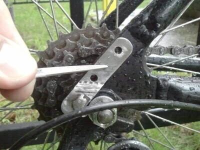

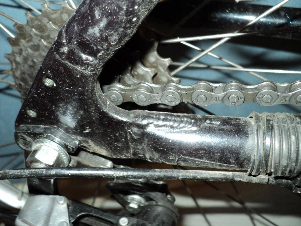

alinghi писал(а):
Mixer85 писал(а):
Кгм, ну впринципе если внимательнее посмотреть на фото, то у вас ось втулки в дропауте не правильно лежит, у вас переключатель задний расчитан на раму без петуха, и по логике ось втулки должна проходить через отверстие крепления "петуха" (то есть снимаете колесо, откручиваете то что у вас накручено (переключатель снимаете) вставляете колесо на положеное место до упора в дроп, затем на ось втулки цепляете переключатель и гайкой для затяжки втулки прикручиваете "петух" и колесо вместе), а из-за того что вы посадили в самом краю дропаута "петух" на винт а, после этого поставили колесо у вас ось не "села" на положеное место (не доконца) и потому у вас цепь трет об перо. На первой фотографии видно что между осью и к упором дропаута есть зазор (его быть не должно в случае если правильно (до упора) установлено колесо).
Вот меня всегда смущал этот момент, как то не технично на середине прорези фиксировать ось, но так было изначально, поэтому думал что все кошерно. Надо попробовать, надеюсь регулировки колодок в рычаге вибрейка хватит.
Кстати, раз вы в теме, это правильно что внутренняя гайка прям без шайбы упирается в прорезь дропаута, или там должно что то лежать?
Если имеется ввиду та шайба, которую видно на 2-й и 4-й фотографиях, то как раз на ее месте должна быть ось втулки. Ну и возможно надо будет к цепи одно звено добавить, но то уже надо будет смотреть после того как поставите все на места.
Последний раз редактировалось Mixer85 09.07.2015 20:55, всего редактировалось 1 раз.
На счет втулки я понял вас правильно.
Я имел ввиду первую и вторую фото, там контра гайка упирается прямо в прорезь дропаута, без шайб, это нормально? Изображение
СообщениеДобавлено: 09.07.2015 21:55
Сообщения: 1735
Зарегистрирован:23.10.2009
Это нормально . Поставь справа под блоком шестерён шайбу или две . Если не влезет в дропы , уменьш с левой стороны толщину гаек-втулок симметрично .
Зонт проверяется просто . Ставишь колесо как обычно , а потом трещёткой налево . Положение обода между перьями не должно сместится .
Нет худа без добра. Вчера был ацкий ливень, пробил колесо "всплывшим" саморезом. Решил к замене камеры приурочить апгрейд дропаута :D . Все встало как надо, теперь цепь на высшей передаче летит в 4-5мм от пера :D .
Осталось придумать как зафиксировать сам петух на раме, а то боюсь гайка оси прослабнет со временем. Сверлить ухо не хочется, может кронштейн придумать какой...
Mixer85 еще раз спасибо за помощь.

СообщениеДобавлено: 28.07.2015 11:39
Сообщения: 2975
Изображения: 2
Зарегистрирован:14.02.2007
Если внимательно посмотреть на фото ролик переключателя смещён немного вправо относительно маленькой шестерни. Необходимо регулировочным винтом Н переключателя больших передач (малые шестерни) отрегулировать покрутить винт так чтобы ролик точно встал напротив самой малой шестрени. Спереди цепь установить на самую большую звезду.

alinghi писал(а):
Незачто, а закрепить ухо, как вариант, можно взять кусок мет. пластины подрезать по форме и прикрутить маленьким винтом в отверстие которое под багажник (крыло) расчитано. на фото видно у вас два отверстия на пере над крюком.
что то в таком духе и думал :D

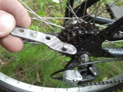

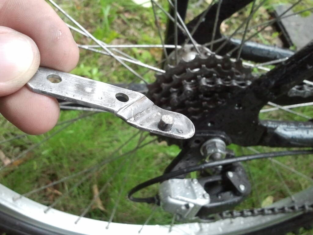

СообщениеДобавлено: 28.07.2015 19:32
Сообщения: 14
Зарегистрирован:18.06.2015
как то так
