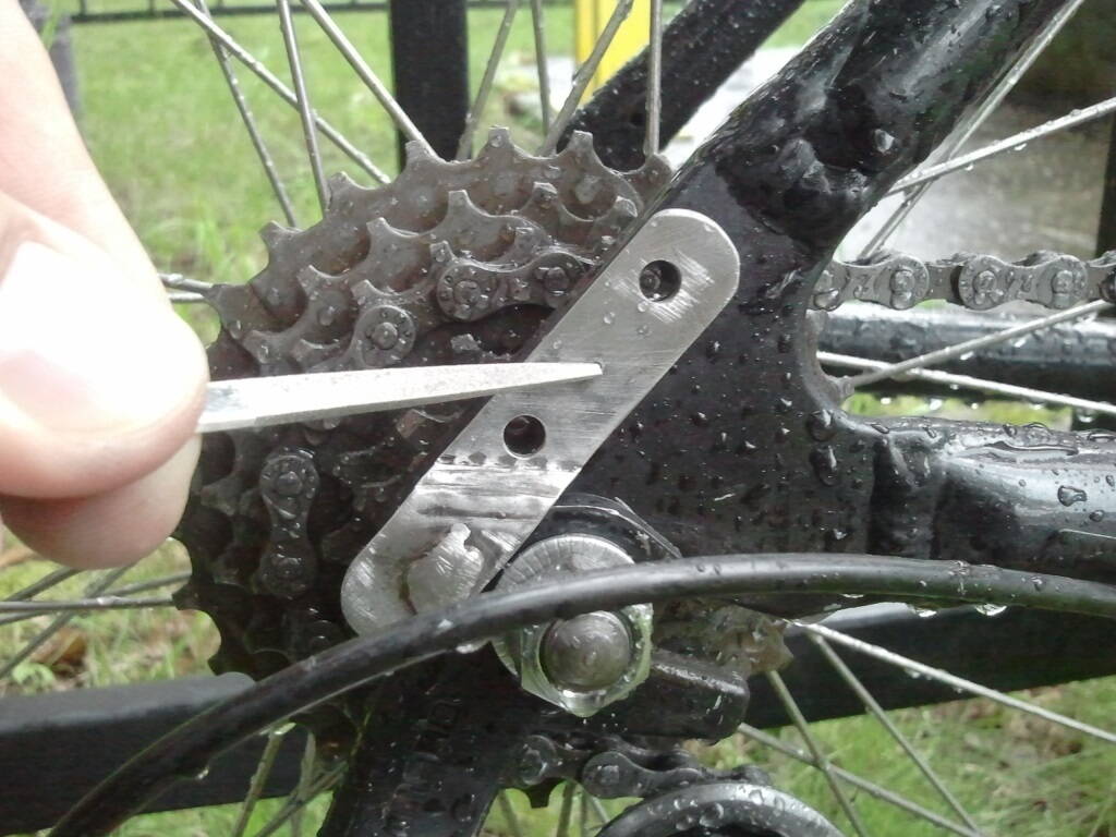

Кгм, ну впринципе если внимательнее посмотреть на фото, то у вас ось втулки в дропауте не правильно лежит, у вас переключатель задний расчитан на раму без петуха, и по логике ось втулки должна проходить через отверстие крепления "петуха" (то есть снимаете колесо, откручиваете то что у вас накручено (переключатель снимаете) вставляете колесо на положеное место до упора в дроп, затем на ось втулки цепляете переключатель и гайкой для затяжки втулки прикручиваете "петух" и колесо вместе), а из-за того что вы посадили в самом краю дропаута "петух" на винт а, после этого поставили колесо у вас ось не "села" на положеное место (не доконца) и потому у вас цепь трет об перо. На первой фотографии видно что между осью и к упором дропаута есть зазор (его быть не должно в случае если правильно (до упора) установлено колесо).
Нет худа без добра. Вчера был ацкий ливень, пробил колесо "всплывшим" саморезом. Решил к замене камеры приурочить апгрейд дропаута :D . Все встало как надо, теперь цепь на высшей передаче летит в 4-5мм от пера :D .
Осталось придумать как зафиксировать сам петух на раме, а то боюсь гайка оси прослабнет со временем. Сверлить ухо не хочется, может кронштейн придумать какой...
Mixer85 еще раз спасибо за помощь.
Незачто, а закрепить ухо, как вариант, можно взять кусок мет. пластины подрезать по форме и прикрутить маленьким винтом в отверстие которое под багажник (крыло) расчитано. на фото видно у вас два отверстия на пере над крюком.
что то в таком духе и думал :D
СообщениеДобавлено: 28.07.2015 19:32
Сообщения: 14
Зарегистрирован:18.06.2015
как то так
