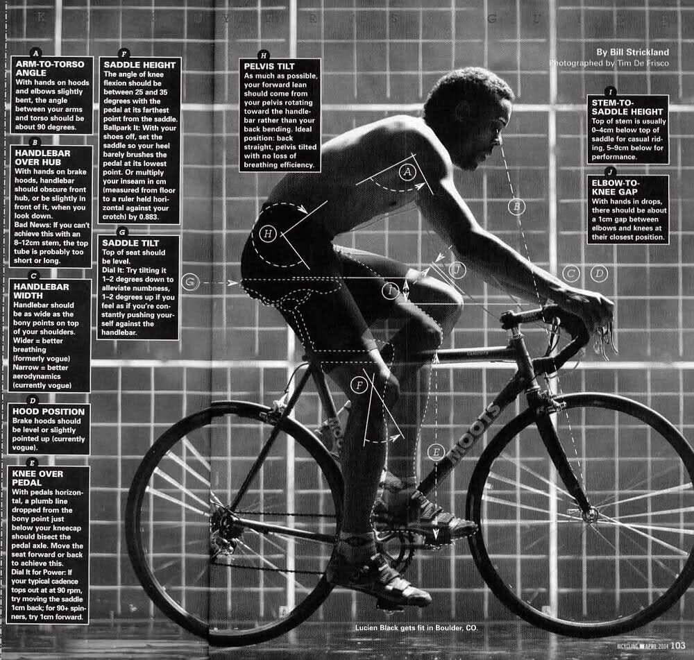

Сравни свою посадку с этой...
mXrrq.jpg [ 190.68 КБ | Просмотров: 2393 ]

Крутил я эти выносы в руках, визуально на маленькую высоту
чувак, я вынос с 95 на 80мм поменял на ежедневном велике - небо и земля, на прямом руле теперь и сотку-полторы проезжаю без проблем в руках, а на шоссе вынос на 2см короче меняю. Даже проворот руля в выносе на пару градусов решает дело.
Спина болит-то от чего?
Может от невставания на кочках вообще? У меня одна знакомая с грыжей межпозвоночной хер клала на мои увещевания снизить руль и продолжает катать в вертикальной посадке, съедая жопой все неровности и ямы. А потом спина болит. По-моему, у этого курчавого мальчика на рисунке выше - атменная посадка, присмотрись.
