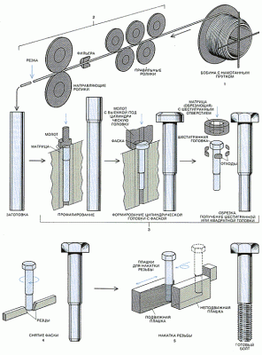

Для болтиков нужен пруток (кругляк или шестигранник). Головку под внутренний шестигранный ключ делают прессовкой (штампом), желательно на горячо, потом обработка под размер по наруже и готов болтик. Для небольшого количества можно использовать в качестве штампа биту для шуруповерта и на холодную (отверстие под “штамп” подбирал опытным путем), но при такой технологии затягивать сильно нельзя – срываются грани.
Очень давно делал такое в ХФТИ на ОП (опытном производстве), когда там работал – просто для понтов захотелось.
В ХПИ (тож учился) тож есть Опытное Производство (если станки конечно не все того ….) и были там мастера, могли за огненную воду много чего
 Заголовок сообщения: Re: титан
СообщениеДобавлено: 09.05.2010 13:29
Сообщения: 367
Зарегистрирован:30.11.2008
в общем так, только упрощенно
BOLT3.gif [ 62.58 КБ | Просмотров: 2077 ]

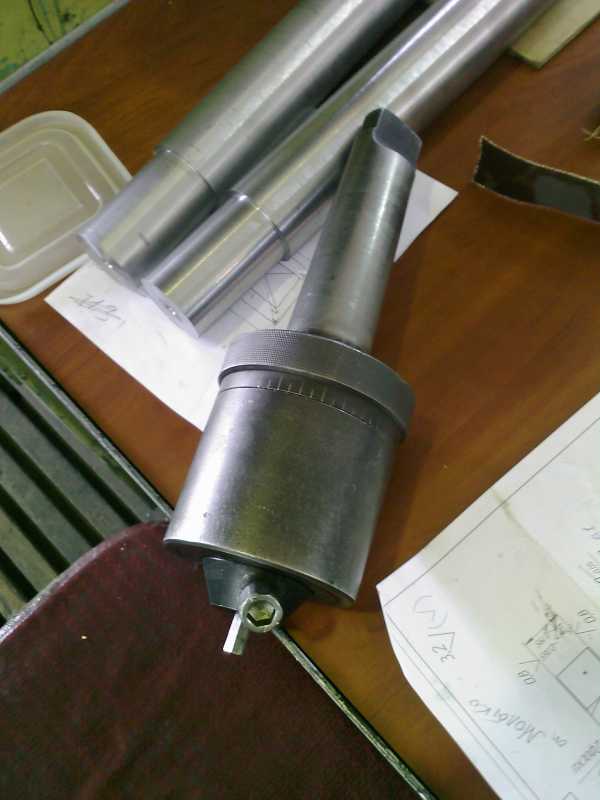

Под шестигранный ключик делается все на токарном станке.
Photo-0012.jpg [ 30.93 КБ | Просмотров: 2068 ]

Для начала - резьба
А под ключ шестигранный - сверлится отверстие и в нем продавливается пуансоном, как на фотке. У токаря должно быть.
