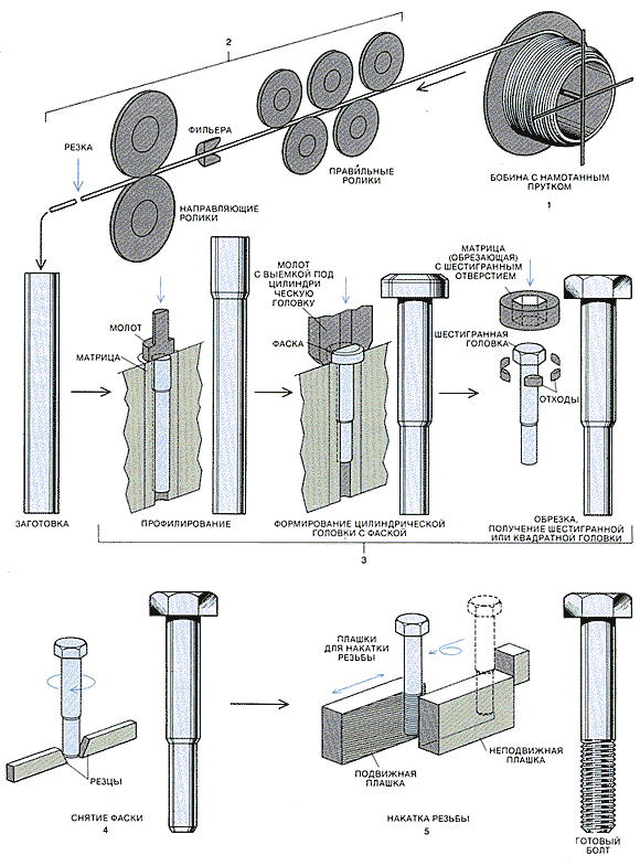

в общем так, только упрощенно
BOLT3.gif [ 62.58 КБ | Просмотров: 2126 ]
