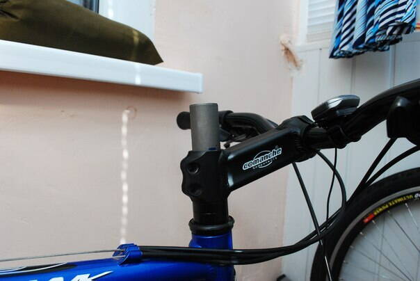

Придбав вилку Surly 1+1 а там довжина штока 26 см. Що робити? пиляти? от що вийшло

Можно колечек выше выноса наставить, но будет выглядеть не эстетично.
Лучше пилить.

ну якшо неестетично то одне а якшо рульову не стягне якір то інше якшо справа тільки в естетиці то я готовий))

только по меряйте раз 20 перед пилянием

так зміна даних...поставив всі спейсери шо були і підшипники в рульову тепер торчить на 4 см. Може нагору теж спейсерів та хай і буде?

Шток для того и делается длинным что-бы его потом можно было подогнать под рулевой стакан и посадку т.е. добавить спейсеров если низко и т.д. но оставлять его торчащим на несколько см вверх, это глупо/не эстетично не говоря уже о том что при уборке можно хорошо на этот пенёк приложиться. Там делов то, замерил/ отпилил/ собрал...

Длинный шток нужен в рамы 21-23 дюймов. 23см для этих рам выше крыши. Вообще не представляю куда нужно 26см. Так что пилите Шура, пилите....

Ага, а також обов'язково скручуйте тросик на перекидках/механіці в бублик, ні в якому разі не обрізайте! Гідролінії теж не вкорочуйте - обертайте навколо керма і так катайтесь. :facepalm:
