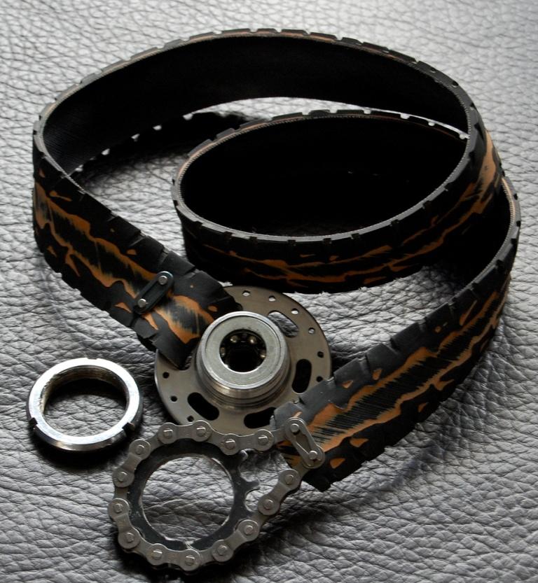

Замука после приобретения новой покрышки и цепи срочно надо убить заднюю втулку с локом и звездой-получится комплект поясного ремня.
супер бельт.jpg [ 110.81 КБ | Просмотров: 3031 ]
