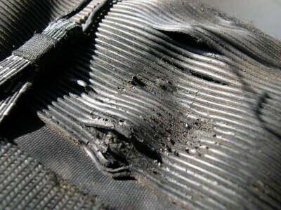

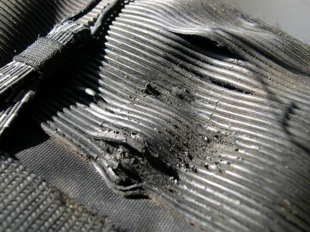

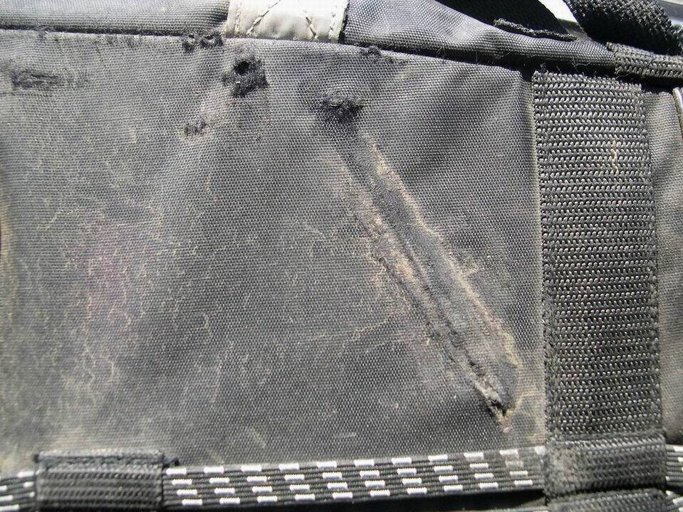

step писал(а):
Так, думки слушні щодо захисту герми. Скоро до мене має приїхати багажник тоді вже спробую остаточно промалювати конструкцію...
Конечно все зависит от багажника и остальных факторов, вроде предпочтений в движении (асфальт/грунт, равнина/горы...), аккуратности владельца, как он привык оставлять/класть на землю велосипед... Для наглядности, последствия на внутренней стороне баула после трех полноценных походов:
Комментарий к файлу: тут о себе напоминание оставили стойки багажника
01.JPG [ 215.64 КБ | Просмотров: 2050 ]
Комментарий к файлу: Тут "отметился" болтик крепления багажника
02.JPG [ 183.69 КБ | Просмотров: 2050 ]

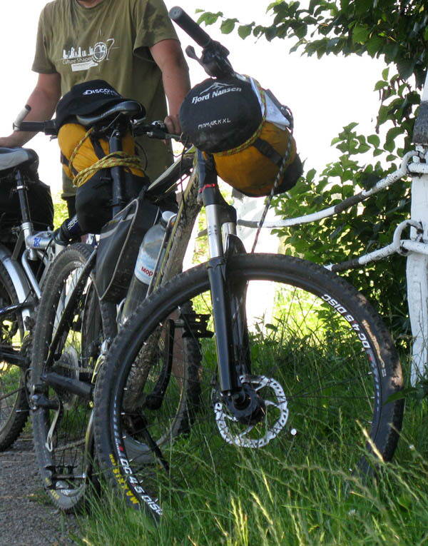

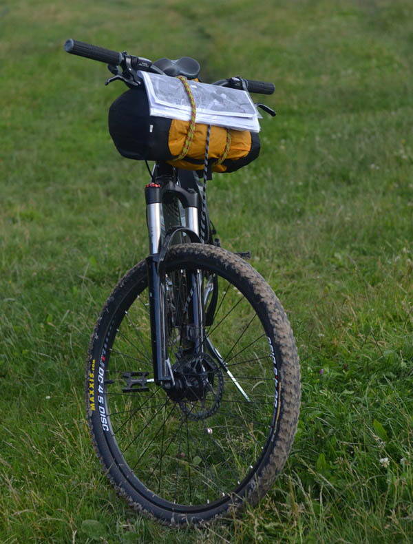

В сумме сумка откатала где-то 2К+. Но мы и катали часто такое:

От по Карпатам віддаю перевагу способу який на моїх фото, щоб нічого зайвого не чіпляти на велосипед. А якщо на одну-дві ночівлі то тільки невеликий рюкзак з спальним комплектом і скромними харчами, а на велосипеді зовсім нічого, навіть фляги. Буває часто велосипед треба нести на собі тому стараюсь щоб тільки найнеобхідніше. Ну то таке, кожен собі вибирає спосіб, але мені в гори з баулом на багажнику щось не дуже хочеться, як воно там все тельбухається по каменюках, хіба тільки асфальтовими шляхами :smile:

У меня тоже возникла подобная мысль в прошлом году. Простого способа крепить гермы я не придумал, но использовал принцип герм в своей конструкции из кордуры. Даже без проклейки швов содержимое оставалось сухим после многочасовой езды под дождем и по лужам. В первых двух вариантах конструкции две сумки крепились по бокам багажника независимо. Плюс этого варианта - в коротких поездках можно использовать лишь одну сумку. Минус - довольно сложно и долго одевать-снимать. Сейчас думаю над новым вариантом, единой конструкцией с минимумом крепежа.
Если использовать гермы надо обязательно предусмотреть какой-то жесткий элемент межу ними и боковинами багажника. Иначе очень быстро протрутся дырки - проверено.
