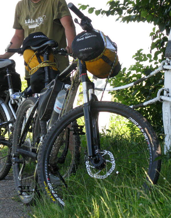

Так, думки слушні щодо захисту герми. Скоро до мене має приїхати багажник тоді вже спробую остаточно промалювати конструкцію. До цього часу я подорожував без багажника. Ось як дві дойтерівські герми на 8л + компресійники від спальників використовував при цьогорічній мандрівці на 500 км і шість ночівель. Ще був невеликий заплічник.
Не дуже мені подобається ідея з багажником та баулом але на наступний рік планую мандрівку на 1500 км тому мабудь доведеться поставити багажник. І не хочу рюкзака за плечима, навіть маленького.
