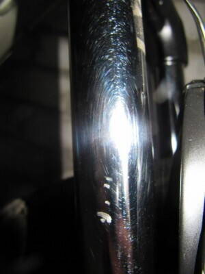

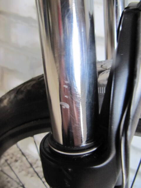

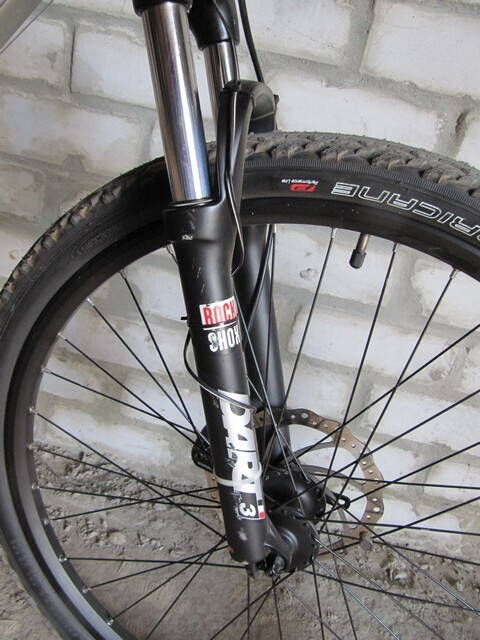

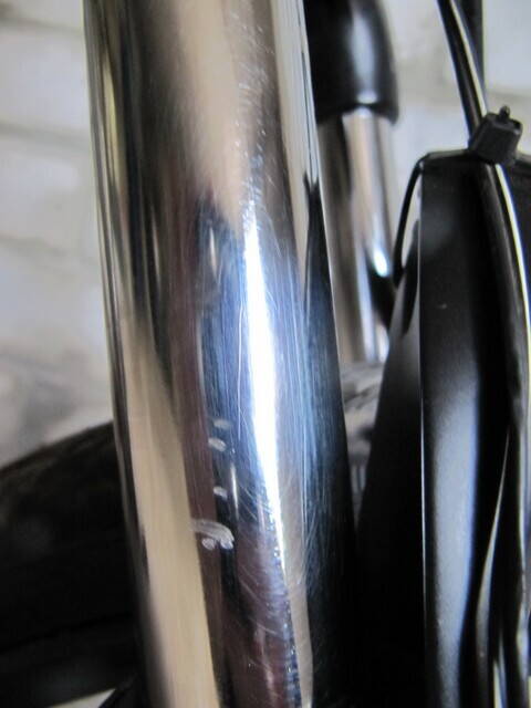

Побывал в завале. Падая повредил внутреннюю трубу вилки, царапинки и небольшой скол хрома. Чем это чревато для дальнейшей работы вилки, а самое главное можно ли это исправить?

ничего фатального,если есть острые края,заусеницы, зашлифуй заполируй и гоняй
на здоровье.

:facepalm: надо новую...

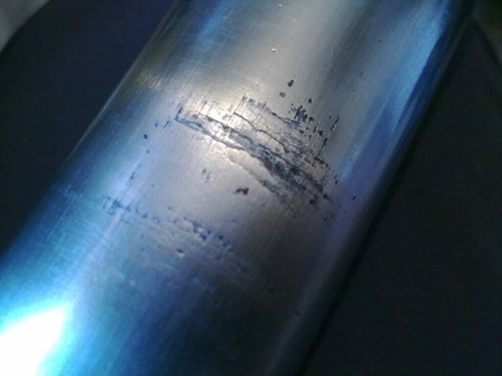

с февраля так
10032011083.jpg [ 85.1 КБ | Просмотров: 1446 ]
катаюсь, у тебя поменьше ущерб, не обращай внимания и катайся :smile:

Я бы таки шлифонул и полирнул, как и рекомендовали (типа не будет поддирать пыльник). Смазка там есть всегда - ржавет не будет.
