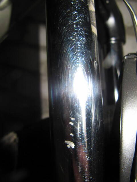

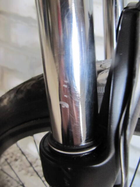

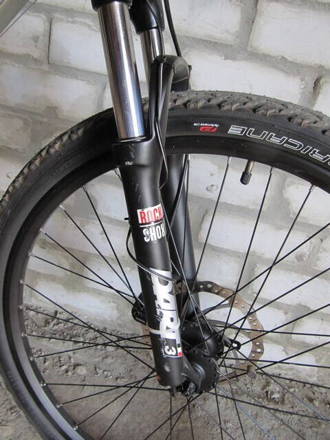

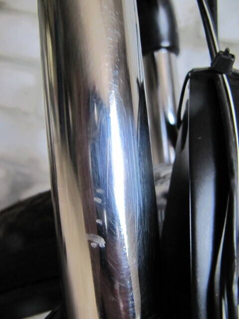

Побывал в завале. Падая повредил внутреннюю трубу вилки, царапинки и небольшой скол хрома. Чем это чревато для дальнейшей работы вилки, а самое главное можно ли это исправить?
Изображение 001.jpg [ 106.21 КБ | Просмотров: 1518 ]
Изображение 002.jpg [ 65.24 КБ | Просмотров: 1518 ]
Изображение 003.jpg [ 59.62 КБ | Просмотров: 1518 ]
Изображение 004.jpg [ 64.98 КБ | Просмотров: 1518 ]

ничего фатального,если есть острые края,заусеницы, зашлифуй заполируй и гоняй
на здоровье.

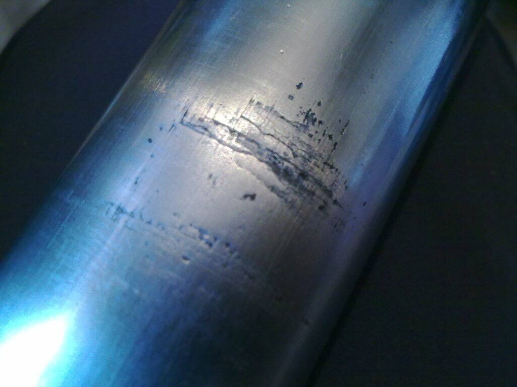

с февраля так
10032011083.jpg [ 85.1 КБ | Просмотров: 1438 ]
катаюсь, у тебя поменьше ущерб, не обращай внимания и катайся :smile:

Я бы таки шлифонул и полирнул, как и рекомендовали (типа не будет поддирать пыльник). Смазка там есть всегда - ржавет не будет.
