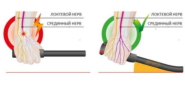

Alonso Forgotten писал(а):
свип на руле
Да. нужен руль с изогнутыми к педальеру ручками.
нервы.jpg [ 39.48 КБ | Просмотров: 2619 ]
