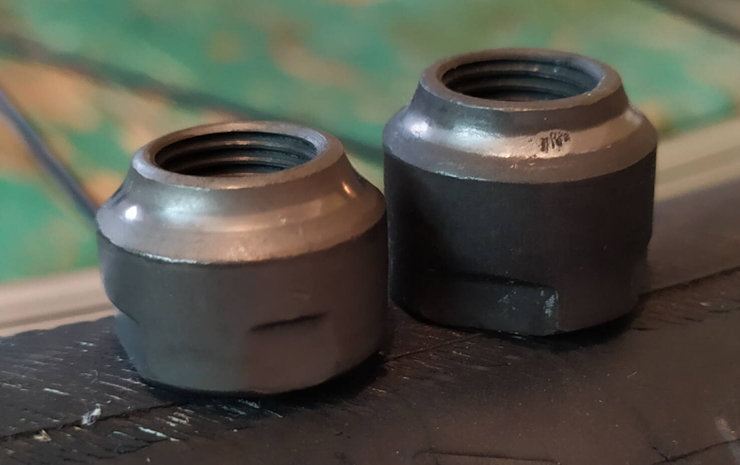

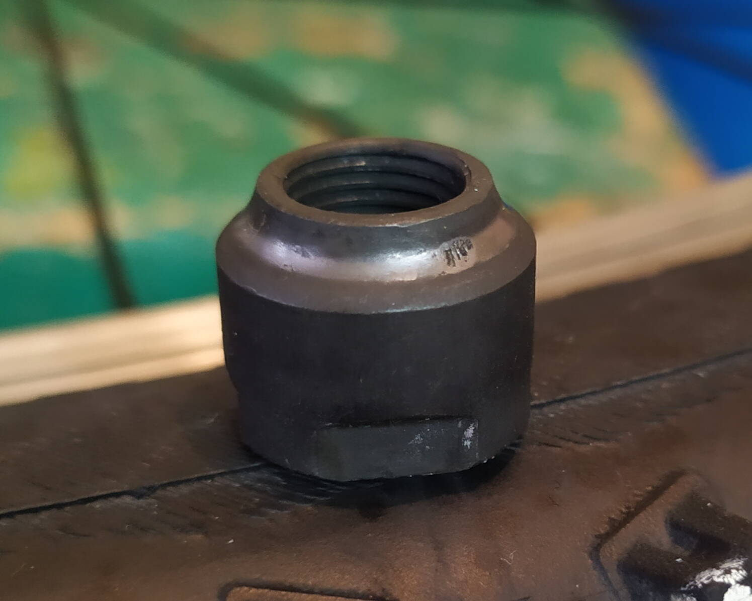

Скажите пожалуйста, кто сталкивался с таким.
1) Такие ямы на конусе, это критично или нет?
2) Какой конус с какой стороны втулки?

1. Конус под замену либо реставрацию. Шарики под замену.
2. смотри в инструкции. Нет инструкции, то собирать.
Контр гайки от корпуса должны быть примерно на одинаковом
расстоянии от корпуса втулки.

С такой выбоиной еще можно ездить год-два.
Суть в том что при езде нагрузка воспринимается не только одним шариком который внизу, а всеми шариками находящимися в нижней примерно трети окружности подшипника. Кроме того, вполне можно место где выбоина снаружи как-нибудь отметить (например, сточив напротив наружный край на точиле) и при вставлении колеса вставить так чтобы выбоина оказалась вверху - тогда на нее вообще никакой нагрузки не будет, и конус будет служить как если бы ее вовсе не было.

обычно даже на интересных шимано с несимметричными конусами, они имеют один цвет. Скорее всего втулка была лечена до вас. купить два конуса лонгус / квандо / шимано, новых шаров, хорошей недорогой смазки (я советую красную Wolver а Alonso Forgotten фанатеет от какого-то маннола, забыл точно) и ездить не зная страха. По желанию можно улучшить грязезащиту втулок

конуса не дефицит, но можно и шлифануть, можно поставить раковинами вверх - будет работать. мелкий обычно со стороны кассеты/трещетки...

Спасибо друзья за консультацию! :) С конусами вроде бы разобрался. И столкнулся с другой, потерял 1 маленький шарик с барабана, теперь не знаю где его взять или купить.

оба конуса заменить, на мастервело есть квандо
шаров да, насыпать новых. если чашку не убило то проездит еще тысяч 15 при годной защите. после сборки станет ясно, но думаю чашка в порядке.
