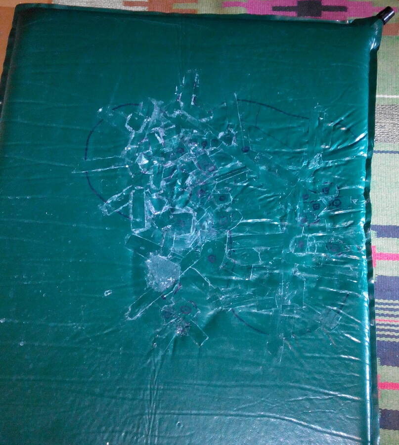

У самого заканчивается, но пока чем можно заменить не искал - небольшой резерв имеется. :oops: А так, материал для заклейки коврика "появился" после первой большой грыжи. Обрезал вздувшийся кусок, с него же и режу куски оболочки на латки. Но.... "огрызок -2" очень интенсивно используется, при этом чаще всего совсем не в щадящем режиме (его не жалко), так что постепенно появляются новые грыжи, вокруг первоначальной или вдоль "линии сгиба". Грыжи разрезаются, заклеиваются... запасы оболочки постепенно тают. Уже из-за обилия латок, которые немного, но травят, "огрызок" этим летом начал сильно намекать, что пора бы и новую "летнюю самонадувайку" купить (кроме "огрызка" есть и более теплая "зимняя" самонадувайка, использующаяся на порядок реже), а то он уже сильно подустал. В принципе, полностью сдутый и с закрытым клапаном он воздух не тянет. Но через 5-7 дней похода к утру под нагрузкой практически полностью сдувается, хотя при этом мерзнуть не получается, а вот комфорт падает... По возвращению и купании в ванной находится несколько точек, где травят латки вдоль разрезов. Заклеиваю точки утечек, но в следующем походе все повторяется уже в других местах. Не удивительно, в нем правда количество разрезов уже зашкаливает за разумные пределы :oops: Но он отработал уже далеко не одну сотню походных ночей:
Комментарий к файлу: Внешний вид "Огрызка-2" к осени 2015-го
Therm-a-Rest Trai_2015_1.jpg [ 305.52 КБ | Просмотров: 6837 ]

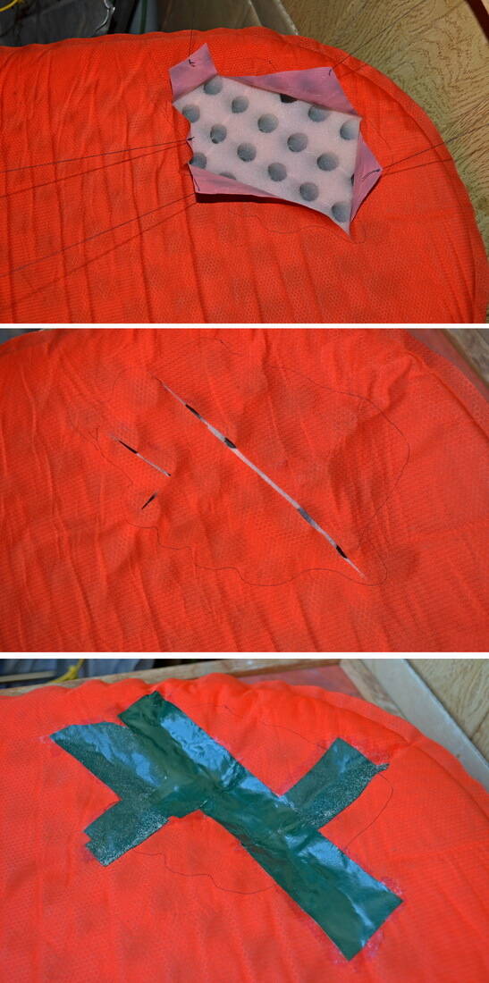

НЕ ПОДДУВАЙТЕ летом самонадувайки! Особенно укороченные. Сам про это писал и сам нарушил это правило, на МПС на месте с выступающими кочками и корнями решил поддуть коврик больше, сел на коврик... упс - выскочила грыжа. Остаток поездки даже чуть сбрасывал давление, грыжа не росла. По возвращению вот пришлось препарировать в принципе достаточно новый коврик, пару лет всего послужил, ночевок правда 70-90 было. Так что, НЕ ПОДДУВАЙТЕ коврики. Грыжа то лечиться, но коврик становиться не таким красивым. Плюс, первый раз заклеивал коврик с полостями. С прошлых разов помнил, что нельзя сильно мазать клеем поролон, чтобы он не так сильно терял толщину. Но... не учел, что так хорошо сожму коврик, когда уже проклеивал разрезы, что.... склеил сквозь полости соседние оболочки. Проклеилось так три полости. Надо было это учесть. Ну, теперь может кому-то поможет не допустить ошибку.

 Заголовок сообщения: Re: НАдувной коврик
СообщениеДобавлено: 19.06.2018 23:54
Сообщения: 3275
Город: Харьков, Алексеевка
Зарегистрирован:31.03.2008
Что-то не везёт тебе с надувашками.
Я раньше надувал до предела, но потом понял, что мягче спать, если чуть-чуть подспустить. Возможно это подходит лишь для тушек в районе 60 кг :smile: .
Я раньше надувал до предела, но потом понял, что мягче спать, если чуть-чуть подспустить. Возможно это подходит лишь для тушек в районе 60 кг .
Ну, прежде всего я их часто (даже чуть ли не каждый раз, особенно когда прохладно) для повышения комфорта или тепла поддуваю. Вроде чуть-чуть, но все-таки. Во-вторых, последнее вскрытие натолкнуло на мысль, что для уменьшения размера в упакованном виде, я коврик при скручивании сильно загибаю, и обычно эти сгибы попадали в одно и то же место. Точнее, первые несколько подворотов получаются не рулоном, а складками, а дальше уже все сглаживается и идет рулон. По крайней мере после "вскрытия" на поролоне явно были видны резкие складки, которые оболочка точно не могла повторить, там скорее всего пороон и первично отслоился от оболочки, дальше перекачка и резкий "гидравлический удар" при усаживании тушки (я не такой и большой мальчик, но около 80кг имеется) на коврик - в итоге от небольшой складки, незаметной даже снаружи, пошла грыжа. Суть - коврики самонадувайки, как и спальники, не любят когда их пакуют одинаково - появляються загибы, которые провоцируют отслоение оболочки.
