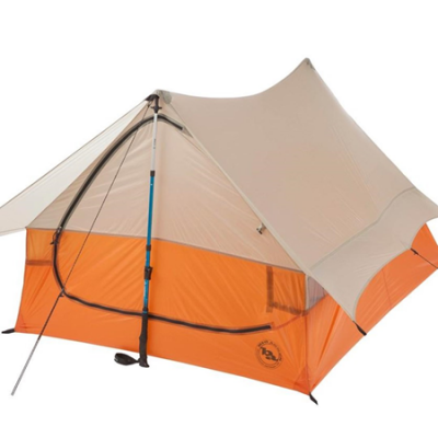

по первой только пару дней назад спрашивали, чем можно проклеить швы, чтоб не текла.
(Клеем польским прозрачный "Герметик" такая ПУшка хорошо заклеивается) Просто промазать швы.
Вторая - вынута как из альпинизма и приспущена на лесную. В итоге мало имеет продухов и весь конденсат собирается на дне. Но почитателей все равно много.
вот вариант более лесной, хотя она спроектирована так, что и на ветру устоит.

Спасиб. Еще вопрос по палатке №2:
"В качестве каркаса используются любые телескопические палки"
Реально чем то заменить из подручных средств, к примеру ветку соответственной длины найти и сделать распорку или просто между деревьев привязать? Палатка нужна для вело походов, соответственно телескопические палки брать с собой смысла нет.

На домик раньше ставил сборные 2 трубки 10мм каждая, высотой по 60см колено. (Впереди получалась одна общей длиной 120см и позади 120см вторая)
Для лесного применения хватало жесткости без проблем. Получалось 4 трубочки по 10мм и длиной 60см.
Можно и палки подбирать - крепкие сухие ветки. Для этого хорошо иметь маленькую пилочку, подходит от мультитула около 8-10см длиной. И в ножах бывают такие.
Можно и между деревьями подвязывать. Или одну за дерево или куст, вторую на альпеншток.
http://www.kvntrek.com
А вот эта сколько по деньгам выходит, ну и какой вес и прочие характеристики?
Это я так понял твой хендмейд? Если да, то хотелось бы и этот вариант тоже взять к рассмотрению ;)
Вы думаете домики делают только на дому ;)
http://www.backcountryedge.com/big_agnes-scout-2.aspx
у меня хнедмейд будет еще один, но не ранее чем через недели 2 пилотная модель.
