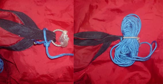

Не знаю, у кого как, а я любитель длинных оттяжек на тенте - горздо проще выбирать место установки. Шо б полегче - тонкая веревка. Но путается это дело по страшному...
Когда-то решил эту проблему, мож кому пригодится: в петли крепления оттяжек привязываем колечко из круглой резинки. Смотать оттяжку на ладонь - секундное дело, моток под резинку и привет, проблем с запутыванием нет:)

Тогда уж и своим решением поделюсь: в местах крепления оттяжек нашиты маленькие кармашки-пеналы, примерно 120х60х60, с клапанами на липучке. Моток складывается, клапан закрывается и тоже, нет проблем :)

здорово:)
тоже вставлю резинки.
а проблему длины я в последнее время решаю так: все боковые оттяжки тента (их 6) составные. Одна веревочка длиной 3 м привязана к тенту, вторая сращена с ней (шкотовый-рифовый).
всегда бывает так, что в одном месте достаточно 3 м, в другом надо 8... вот туда и идет отвязанная от трехметровой удлинялка, если я понятно выражаюсь:)
