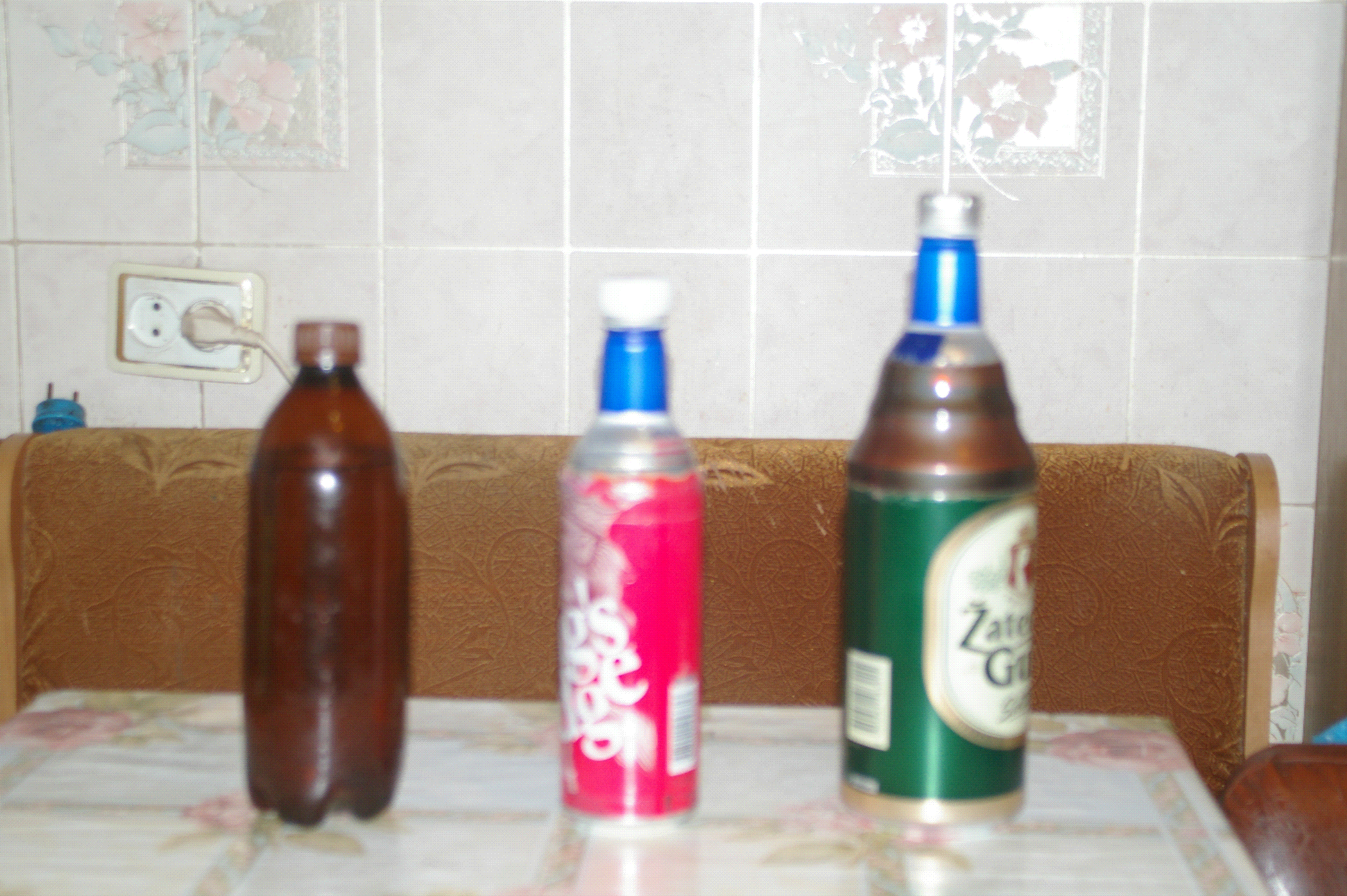

Может кому будет интересно. На фото легкие бутылки, выдерживающие кипяток. Слева - пластиковая пивная, термоусаженная до 0.6 л. вес -37 грамм. В центре - алюм. поллитровая банка + горлышко от ред булла. Вес -26г. Справа - алюм. литровая пивная банка + горло от ред булла. Вес - 48г.
Попробую соорудить термосы.
IMGP4739.PNG [ 985.38 КБ | Просмотров: 3699 ]
