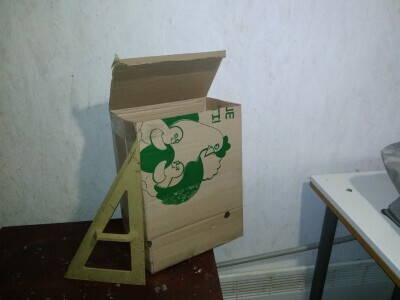

Л.С Спасибо.
От клапанов лет 20 как отказался, скрутка вместо тубуса.
Склеил коробку из картона, так теперь лучше думается, стоит завязываться или нет.
Все равно задумал лайтовый каркасный на литров до 50 изготовить.
Вот и подумал, вдруг выйдет его и под ручную кладь приспособить.
