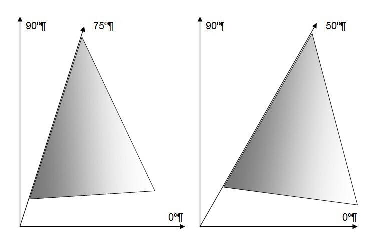

Altay писал(а):
Дискутировать не хочу, но мнение могу высказать.
Тот же парус, который предлагается выше, наиболее подобен, я думаю, генуэзскому стакселю, который тоже может быть относительно тяговым, если обеспечить соответствующий угол ( стремящийся к 70-80гр.) между продольной осью байдарки и передней шкаториной паруса.
Altay, мне интересно Ваше мнение по этому вопросу.
На чём основана Ваша убеждённость в том, что на штаге, натянутом под углом 70º-80º к горизонту,
широкий штагсель будет двигать лодку, а если тот же штагсель поставить под меньшим значением угла, он работать перестанет (или будет работать значительно хуже)?
Есть какая-то зависимость? Если да, то от чего это зависит? Как это работает? Объясните пожалуйста.
я об этом писал несколькими постами выше:
Altay писал(а):
подумывал над такой конструкцией. подкупает простотой. Но вряд ли она будет достаточно эффективной. Тяга паруса направлена перпендикулярно передней шкаторине. Горизонтальная составляющая - только проекция этого вектора на горизонт. Кроме того, вертикальная составляющая будет тянуть нос байдарки вверх, на что каркас явно не рассчитан. На это указывал еще мэтр Перегудов.
при этом я исходил из того, что у вашего паруса нет нижнего рейка. (как я вижу по вашему схематическому рисунку) То есть
под действием ветра поверхность паруса представляет собой часть поверхности циллиндра. Если же вы предполагаете нижний реек, то это будет совсем другой парус

может, я недостаточно ясно пояснил свою мысль. На мой взгляд, полезную работу выполняет только горизонтальная составляющая тяги паруса, благодаря которой судно движется вперед. Вертикальная составляющая, вытягивающая судно из воды, тоже, возможно влияет на его скорость, но, думаю, этой величиной можно пренебречь. Другими словами, чем ниже у вас топовый угол , тем более тяга направлена вертикально и менее горизонтально.
Разве парус, имеющий вектор "тяги" 45º к горизонту не уменьшает крен байдарки?
Или по Вашему вместо этого простого ПВ лучше поставить парус на вертикальную мачту и добавить к этому 2 поперечные балки и 2 поплавка?
Не понятно с чем сравнивать. Если сравнивать с 70 гр., то безусловно уменьшает, поскольку центр парусности опускается вниз - чем ниже центр и площадь парусности тем меньше крен. Но если упор делается на крен - то и парус лишний.
Иногда лучше. Смотря в каком режиме хотите идти.
