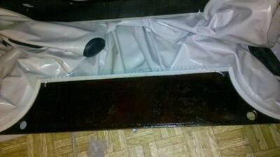

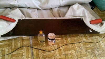

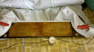

Первое, что я сделал, - уменьшил массу лодки, укоротил алюминиевые скрепки пайол, облегчил "ахтертранец".

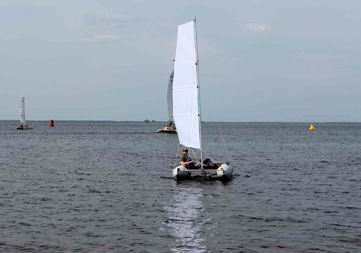

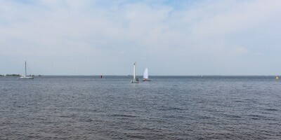

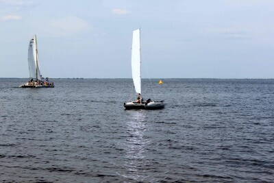

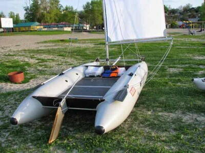

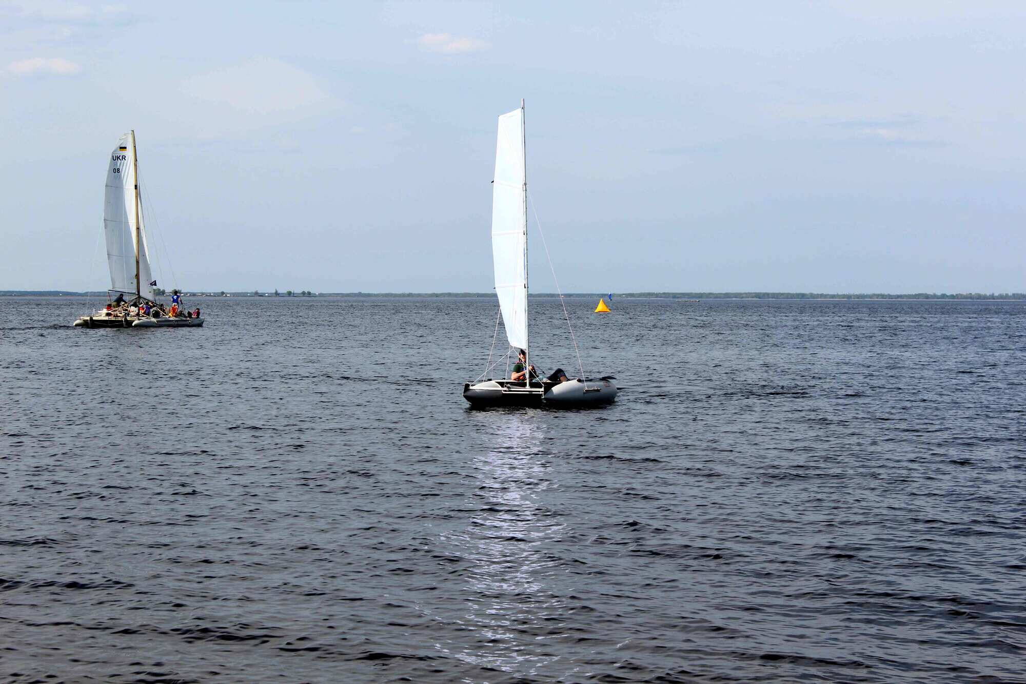

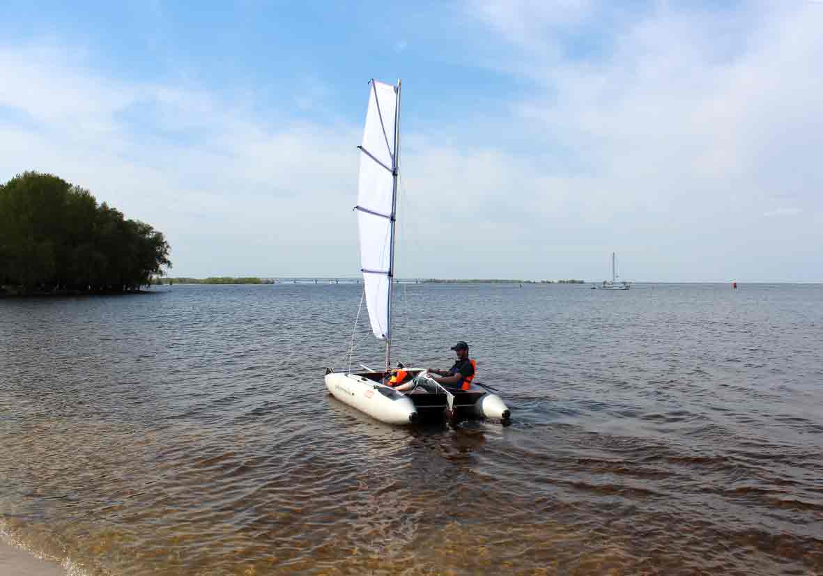

Черкасская регата. Немного фоток катамарана Альфа3 со старым парусом. Участия не принимал, только показуха :sad:

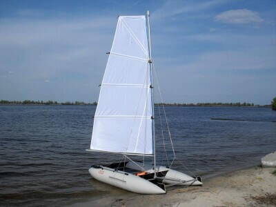

Еще раз в поддержку скегов: отсутствие заглубленного киля позволяет шнырять по пляжу в нескольких метрах от берега! Вот если б еще и перо руля подрезать, то можно было бы и пиво передавать не сходя на берег.

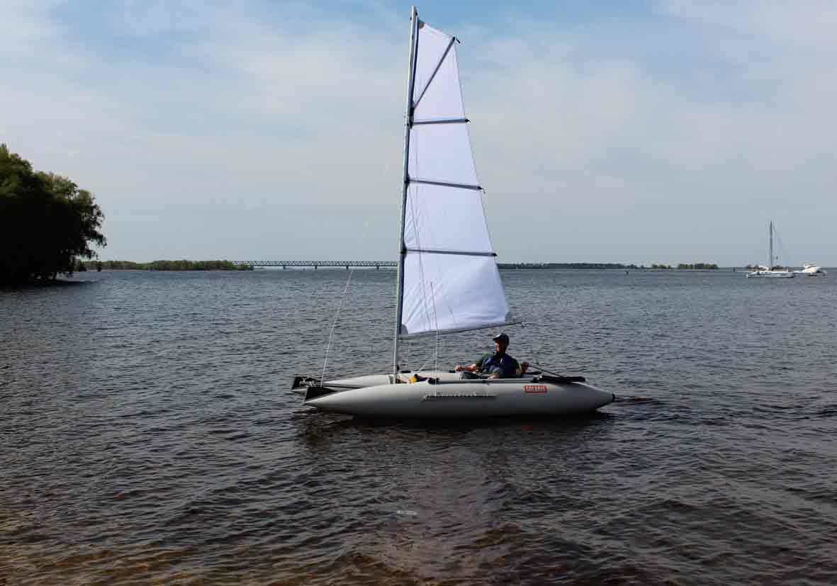

Еще фото

В этом году, как никогда ранее, подготовка к регате началась аж за неделю до.
Основное что хотелось исправить, это крен мачты. Причиной тому два основных фактора: вес общего груза и ветер, начиная со среднего и выше. При значительной загрузке (больше 2-х чел.) передняя переборка вдавливалась в баллон, ванты прослаблялись и мачта кренилась. Тоже самое делал и ветер больше среднего, вдавливал и кренил. Хочу отметить, что эффекта задирания носов ни при каких условиях не наблюдалось, даже намеков, даже при сильно набитом штаге.

СообщениеДобавлено: 06.10.2014 23:51
Сообщения: 1267
Зарегистрирован:20.03.2010
Пока отвечу на вопросы
Laquardamak Koktebelskiy писал(а):
Ок., вот уж сезон почти позади, фотки красивые...
А какие-то букавы мона?
Типа "немного лежит на руле..." или "сместил ЦП в нос на __см"
Центровка оказалась вполне удачной, но стоило убрать стаксель и по невнимательности наклонить мачту в корму - и стопор в ливинтике становился "частым гостем"
или "поймал овер при повороте фордевинд, поднимал ____ч.__мин.
оверкиль не ловил, не было таких условий. Но желание поставить на поплавок есть и после доработок это вполне возможно
или "Сборка-разборка заняла __ч._мин. После ___ ходовых часов при разборке масса увеличилась на __ кг."
Снять студийную сборку-разборку сложно, обычно это пляж с песком. После выимки из воды надо просушить кат, вынимая каждую деталь, особенно пайолы и скеги, долго и нудно приходиться сметать песок и тд. Поэтому в реальной жизни катамаран собирается значительно дольше 20 мин.
Какие впечатления от перевозки к месту, от места...?
Тут уже имеется опыт. Двое взрослых мужчин среднего сложения способны перемещаться по стране с катамараном и личными вещами используя поезда и такси.
Поездка в Сумы, катамаран в полной комплектации с пайолами и парусами
- до жд вокзала в такси
- до платформы несли рюкзаки с вещами за спинами, катамаран в руках
- в поезде закидали катамаран в трех сумках на третьи полки. Пришлось уговаривать проводников взять 30 грн. за дополнительный багаж
- от вокзала в Сумах до стапеля - такси.
Покатались и обратно в Харьков по тому же алгоритму
Вывод: путешествовать вдвоем вполне возможно.
Состояние скегов после юзания на мелководье?
Они стеклопластиковые, что им будет. Разве что слегка подшлифуются.
В каких местах обнаружились растяжки ткани?
Не обнаружились
Характеристики ходов на курсах.
Катамаран не обладает какими то уникальными курсовыми характеристики. Ходит как нормальный катамаран у которого парус является не вспомогательным движителем, а основным. Треугольники ходит. Для этого наверное лучше привлекать независимых экспертов как, впрочем, и для всего остального.
Перспективы улучшения по результатам испытаний.
Об этом будет далее...
