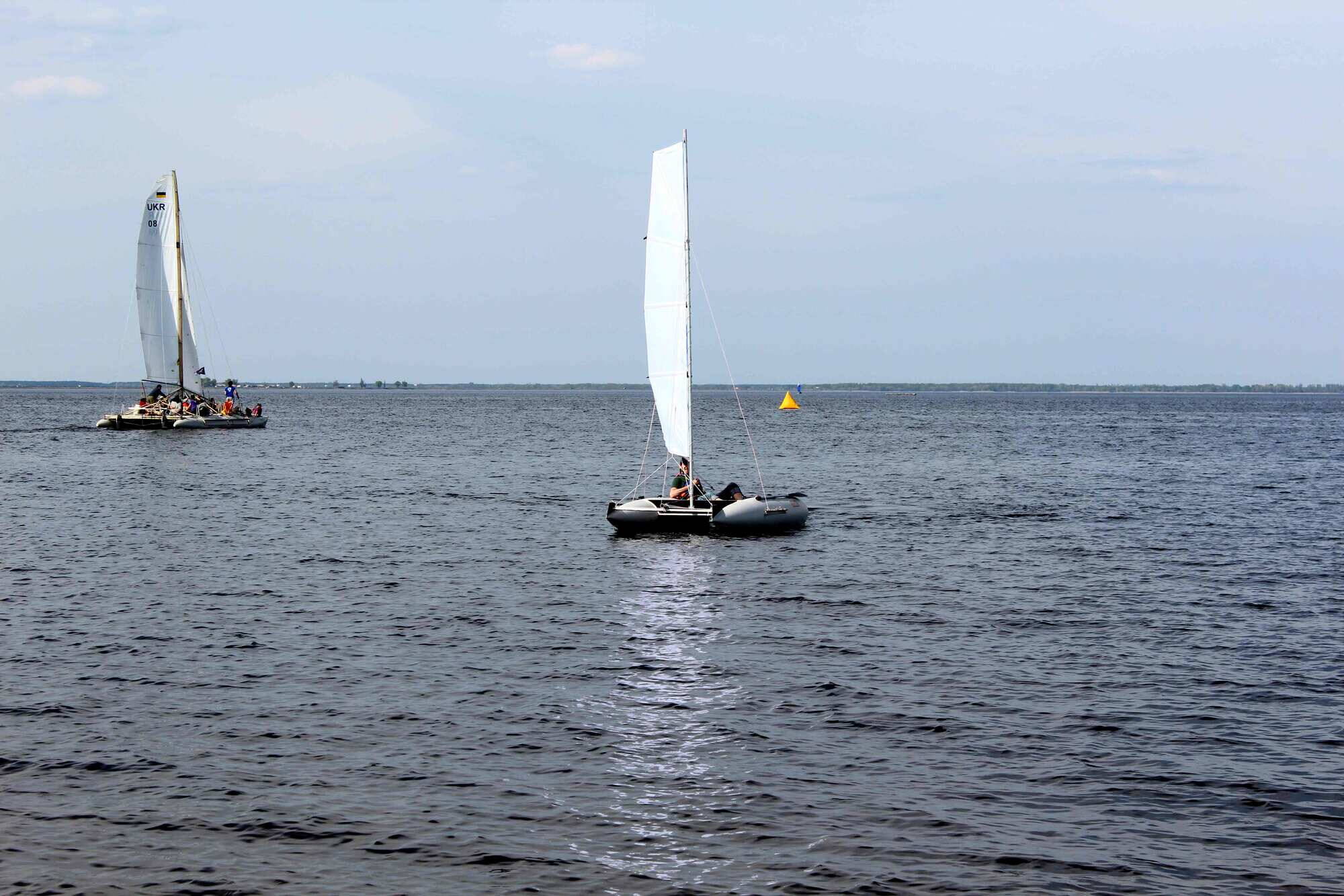

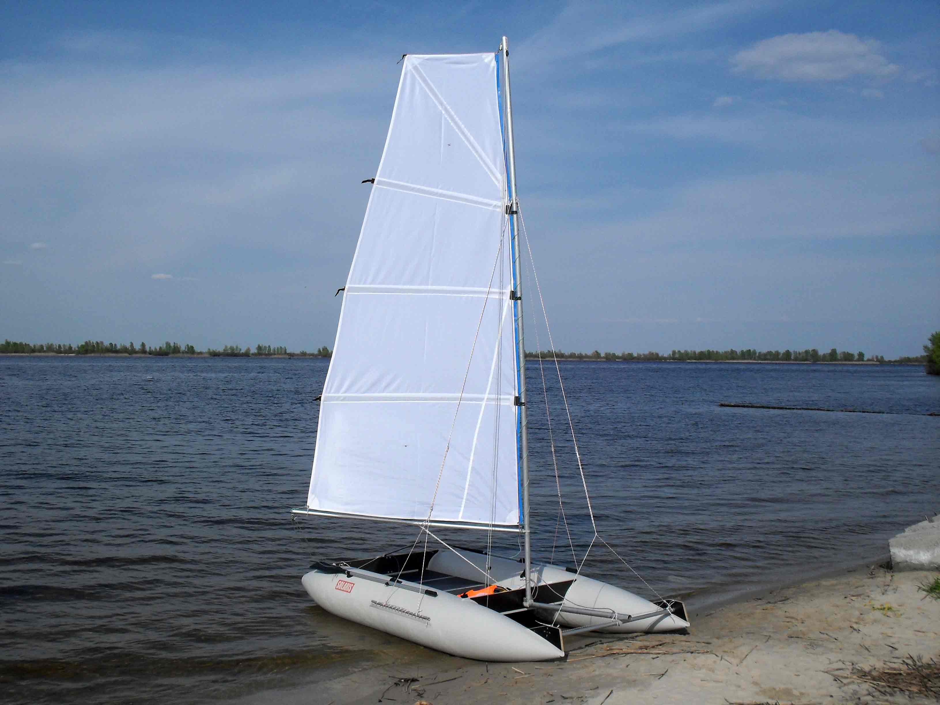

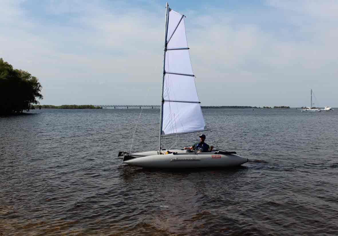

Черкасская регата. Немного фоток катамарана Альфа3 со старым парусом. Участия не принимал, только показуха :sad:

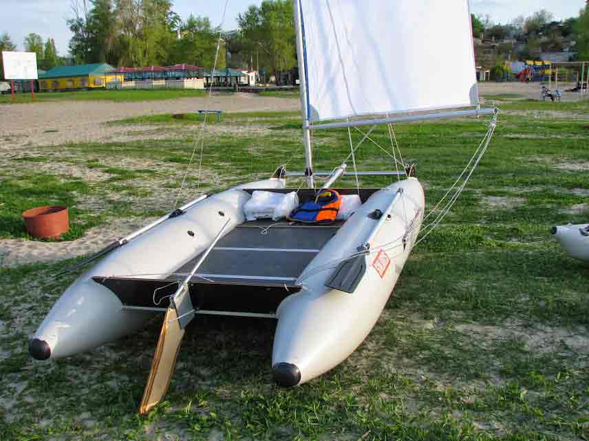

Еще раз в поддержку скегов: отсутствие заглубленного киля позволяет шнырять по пляжу в нескольких метрах от берега! Вот если б еще и перо руля подрезать, то можно было бы и пиво передавать не сходя на берег.

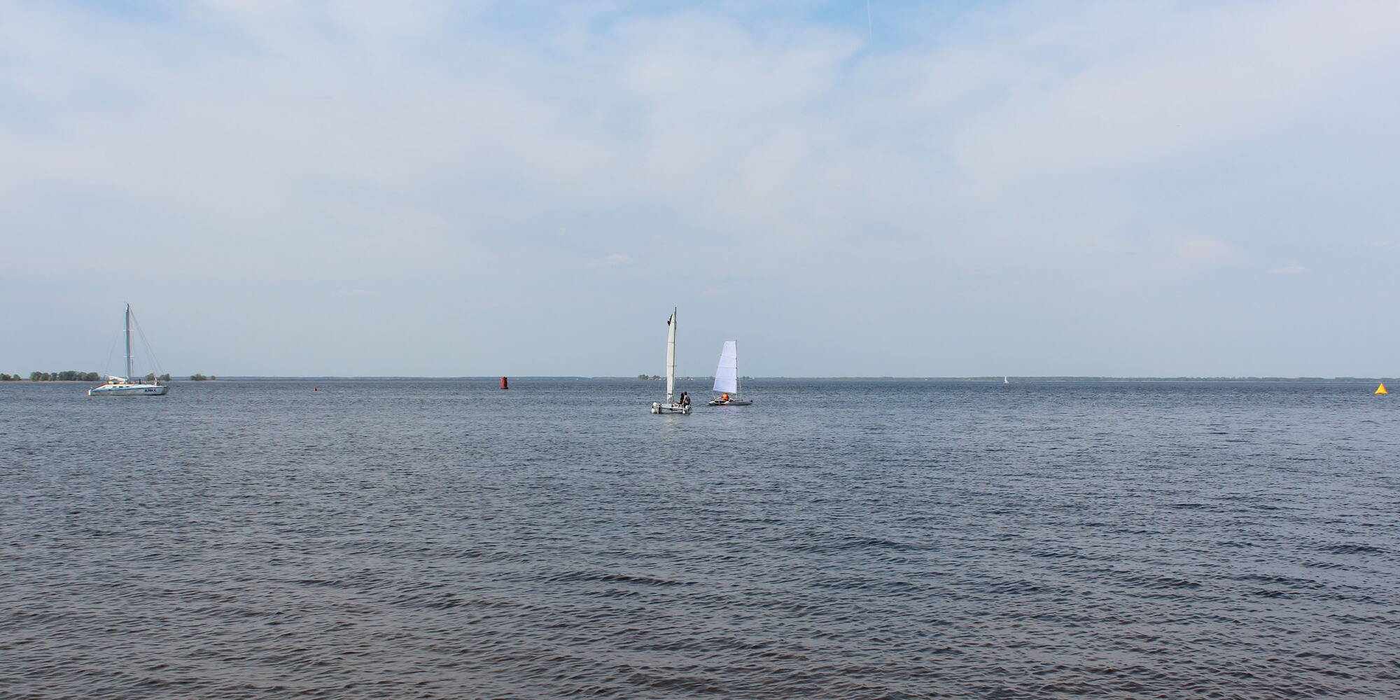

Еще фото
