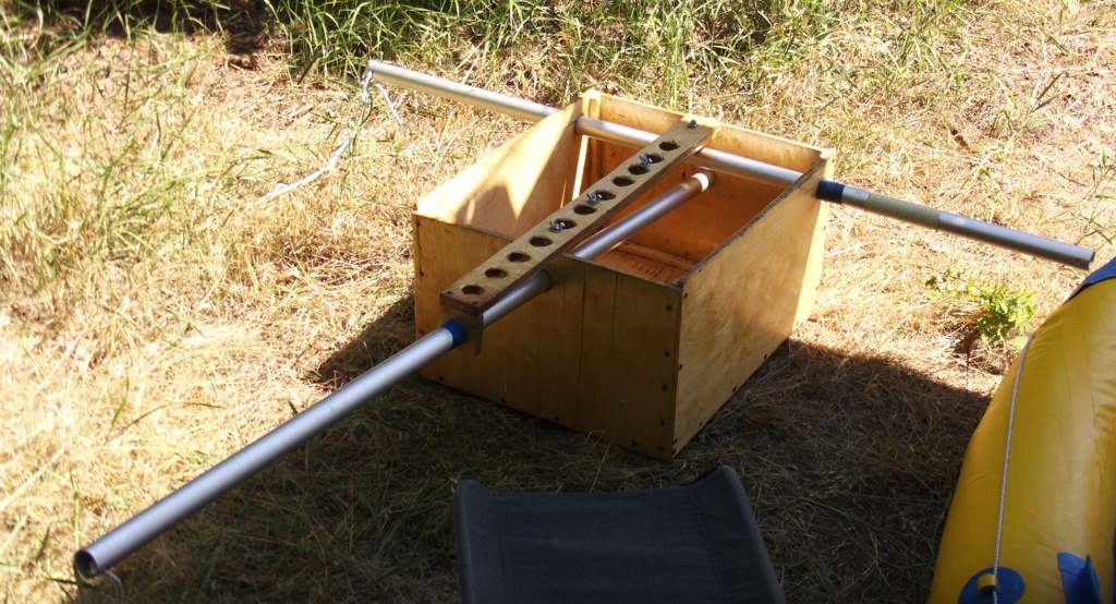

stk0. Можно фото крепежа мачты ? Я не всё понял :( Крепитьса только через фанеру , без трубок ?
Сорри за очччень неспешный ответ - это я ненарочно ;)
Можно фото. Вот - "в процессе", без "боковых накладных лючков". Но бушприт и вант-путенсы уже вставлены.
Комментарий к файлу: подмачтовый рундук
runduk24.JPG [ 106.63 КБ | Просмотров: 10169 ]
Сверху, как видно на фото, "степсовая линейка" (под какую нужно конфигурацию мачто-парусного, под такую и "втыкай"), под ней на уровне собственно-рундука - опора. Степсовая линейка из 8-слойной фанеры, опора - из 18-слойной.
Там, где степсовая линейка продолжается над бушпритом (конфигурация уже только под кэт, без кливеров и стакселя, причем в кэт-овском варианте предполагается стриж на небольшой, "почти штормовой" мачте), опорной планки нету, упор прямо в бушпритную трубу. За счет небольших высоты мачты и площади стрижа, да еще большого расстояния от степсовой линейки до бушпритной трубы, да плюс "в пятке мачты" полукруглый вырез обрезиненный - спасибо Стасу Салтану - держится замечательно даже при провисших капроновых вантах. Но курсы только лавировочные, даже в бакштаг напряжно (гик ложится на ванты).
Там, где под степсовой линейкой опорная планка - ванты только из металлического троса, форштаг - капроновый. Ну и, естественно, ванты натянуты всерьез: они и создают основное "удерживающее усилие", степсовая линейка с опорой просто не дают сдвинуться пятке мачты в сторону от "правильного положения".
Всю конструкцию можно было сделать и по-другому, как минимум, облегчить и приспособить под один набор мачто-парусного. Вариантов море, сам сейчас думаю о них, "дергаюсь в разные возможности". На фестиваль дня шахтера планирую быть еше с этим рундуком, ну а там еще будет видно, как переделаю.
Вроде все...

Спасибо. Всё понял, интересное решение .Взял на вооружение =) :kayak:
