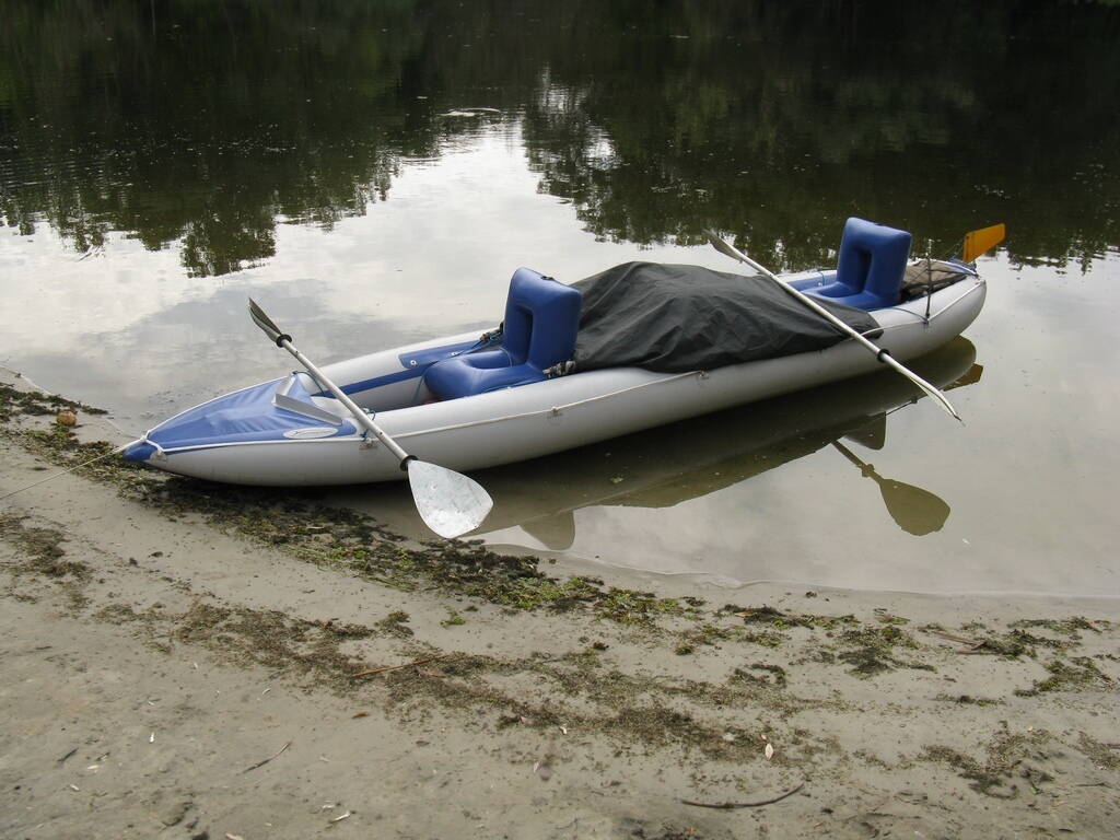

Вернулся из маленького походика/прогулки на Псёл.
Одной из задач было замер "типичной" скорости надувной байдарки.
Измерялось с помощью GPS.
Байда двухместная, с походной загрузкой+ (комфортные условия на стоянке). Экипаж смешаный - муж.+жен. Средний уровень (есть опыт, нет "физики").
Течение реки менее 0,5 км/ч (перед дамбами), без ветра.
"Длительная"/крейсерская скорость - 6,3-6,5 км/ч.
Ниже дамбы - 7,4-7,8 км/ч.
PS Про 10 км/ч каркасника со Средними гребцами, на спокойной воде, без выпученных глаз - не верю.
Комментарий к файлу: Объект замера
IMG_0340.JPG [ 326.73 КБ | Просмотров: 7630 ]
