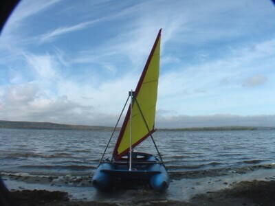

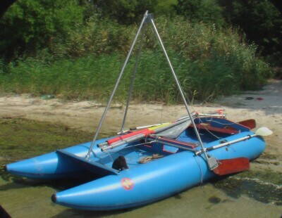

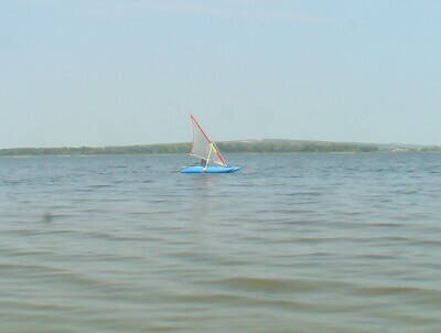

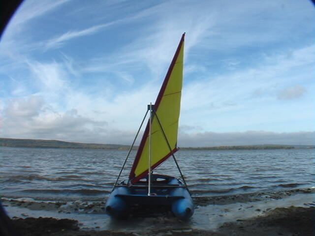

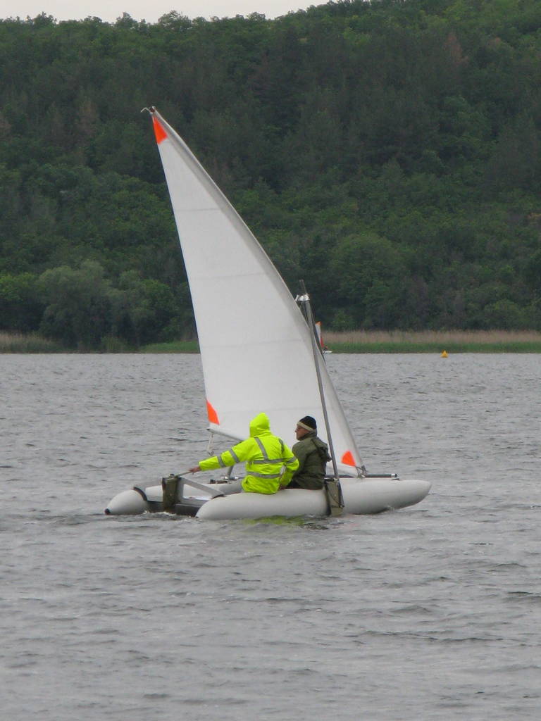

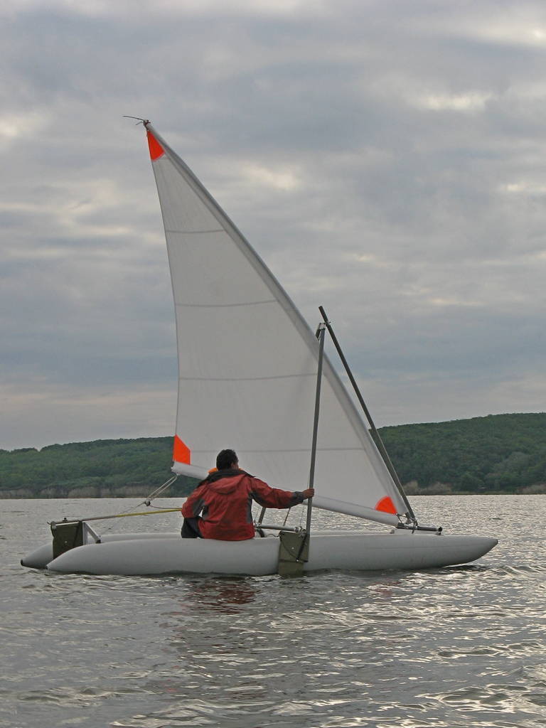

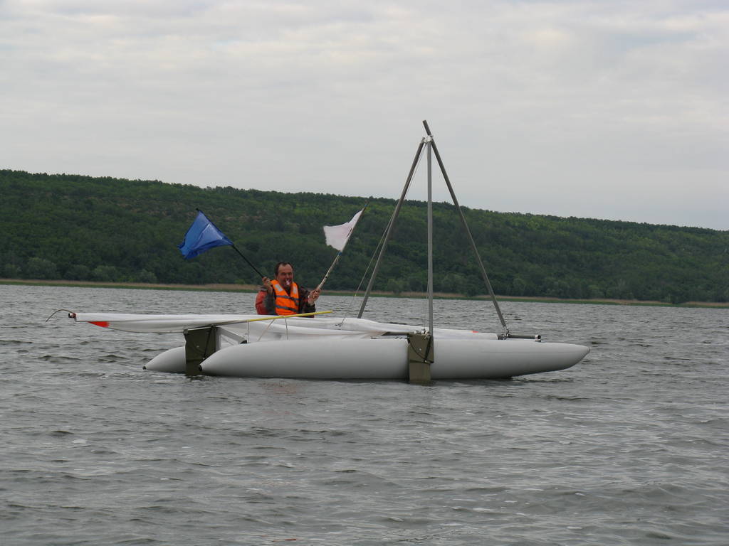

Теоретические изыскание, наконец-то, воплотились в "материал":
Получился катамаранчик (опытный экземпляр) весом 47 кг. для одного-двух человек. С не разборным корпусом. С латинским вооружением, площадь 5 м.кв.
Длина - 4,7 м.
Ширина - 1,7 м (о,8 м ширина палубы)
Диаметр (макс) баллона - 45 см.
Палуба - ПВХ сетка, приклеенная к баллону.
Рангоут, вместе с Л-образной мачтой, может быть убран прямо на воде и "шорты" превращаются в гребной катамаран (уключины пока отсутствуют).
При испытаниях идея себя оправдала, хотя отдельные детали требуют доработки.
Небольшое видео с испытаний, "за рулём" "капитан-испытатель" А. Ерёменко.
http://youtu.be/Gpfh0h58BMI

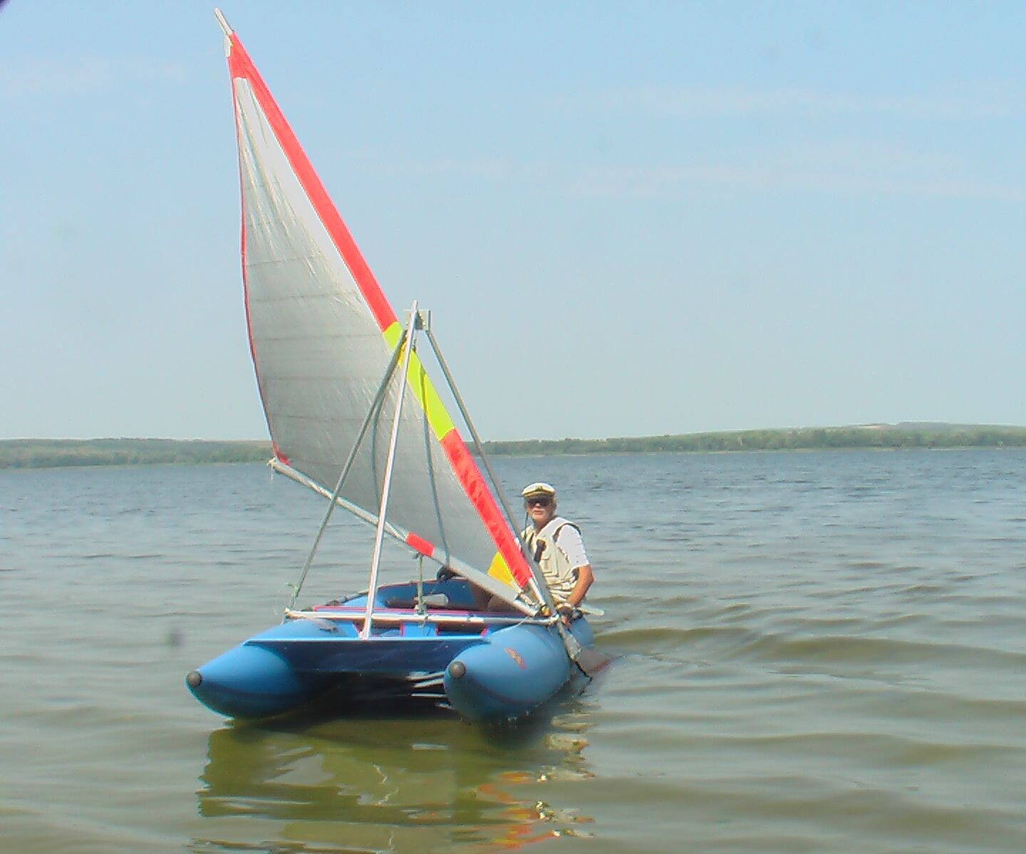

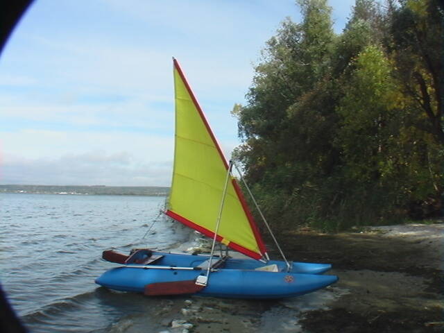

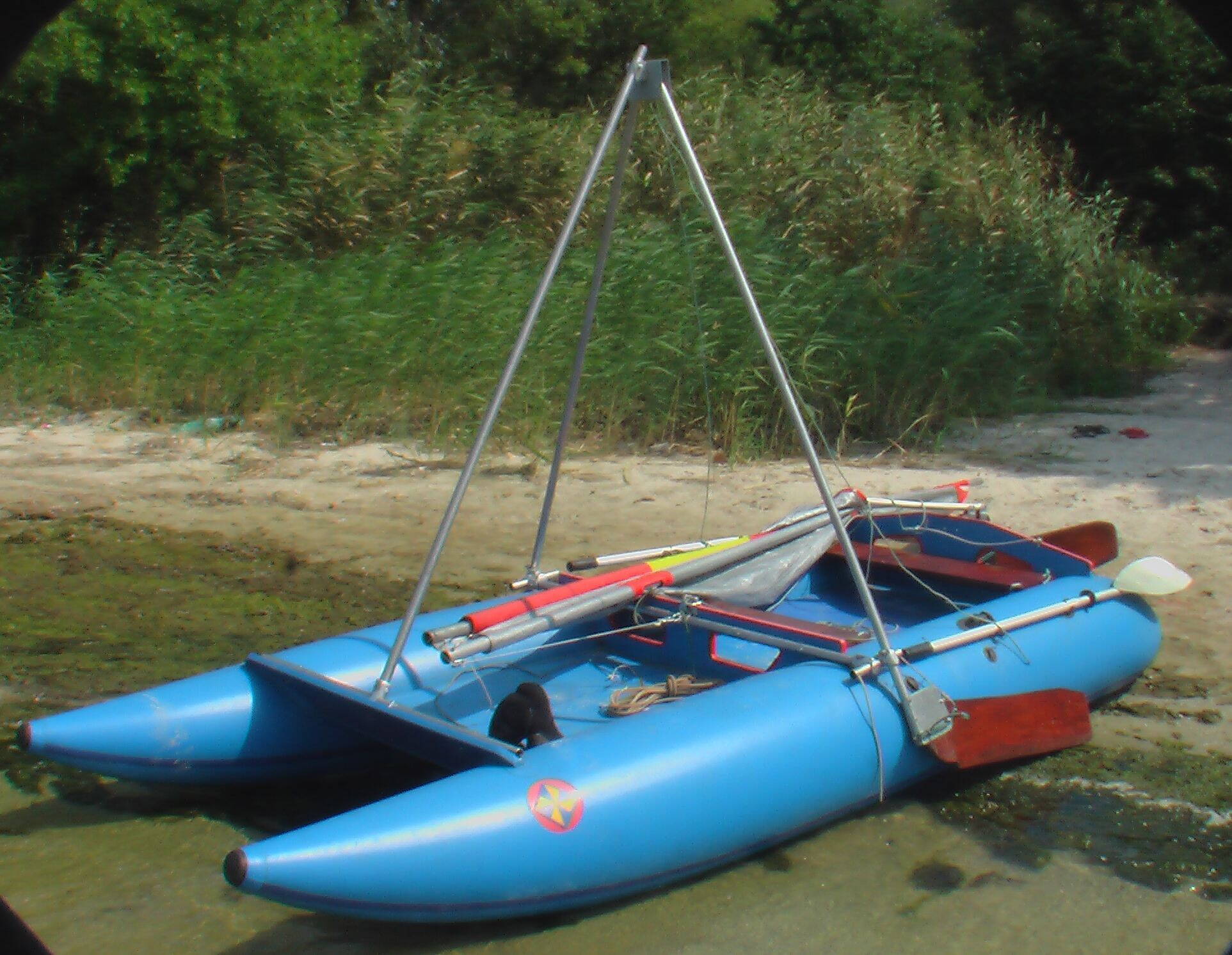

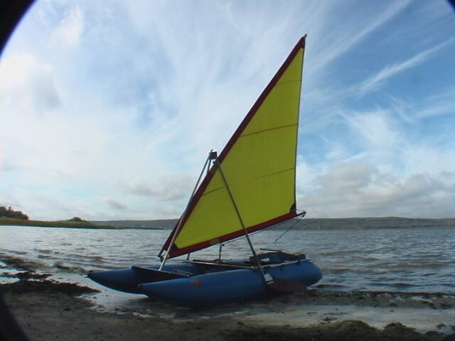

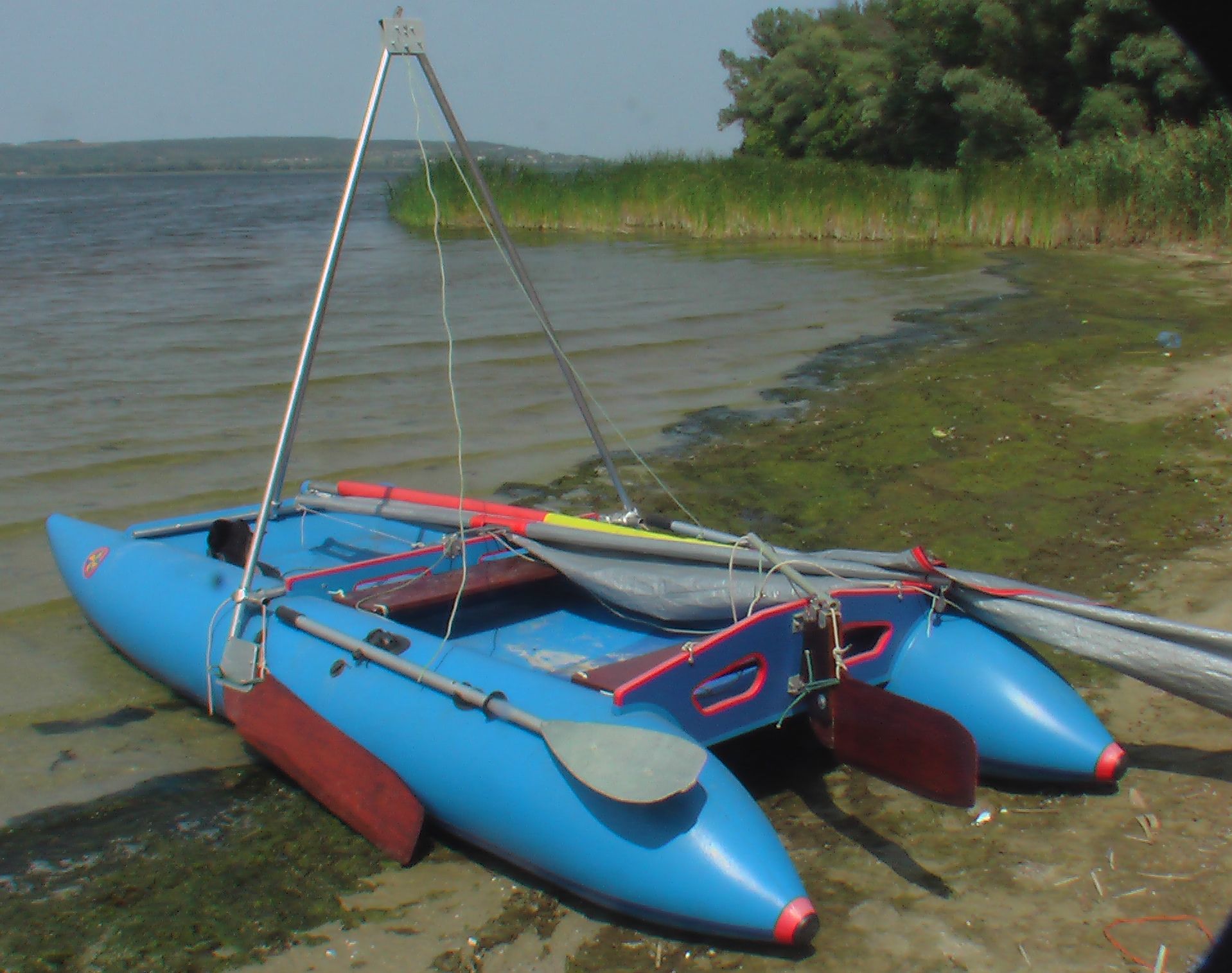

Олег ,я ЕГО таки сделал :eek:Спасибо за концепцию)) Только длинна моего ката 4,10м и парусок получился 3,6кв.м . Как ты смотришь на то ,что бы серию этих катамаранов назвать "ФИГВАМ" :twisted:

Ну вот, пришел поручик...
Соответственно, поздравляю вас с Фигвамом!
А кто бы мог подумать - така симпатишная лодочка...

И еще . Я сделал кат универсальный ,он может быть ,и парусным ,и сплавным(поставив лавку перед центральным шпангоутом) и моторным ,и просто гребным катамараном :roll:

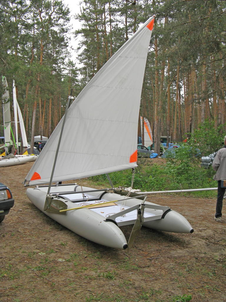

Ну, это требование было заложено изначально...
Всё руки не доходили... :oops:
Кактус_2.jpg [ 399.27 КБ | Просмотров: 6209 ]

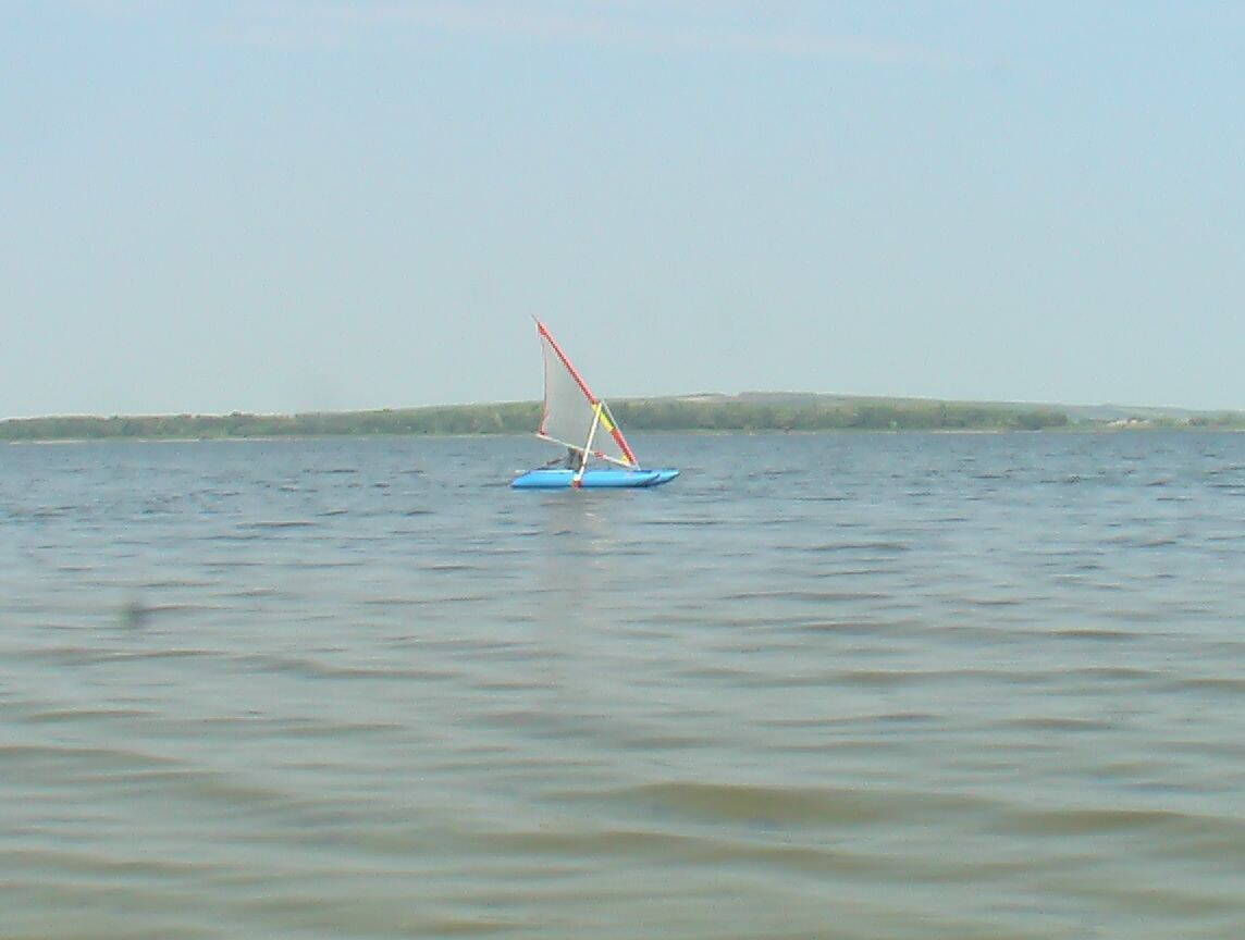

Господа ,первоночально я сделал парус из гидро барьера ,но к сожалению он почему то всего 2 месяца и выдержал .вообще странно.На "Зоябушке " у меня три года гидро барьер держался . Вот сейчас приходится шить новый парус. Возможно если получится площадь паруса хочу увеличить .Толик ,так, что мерилку я дам тебе позже

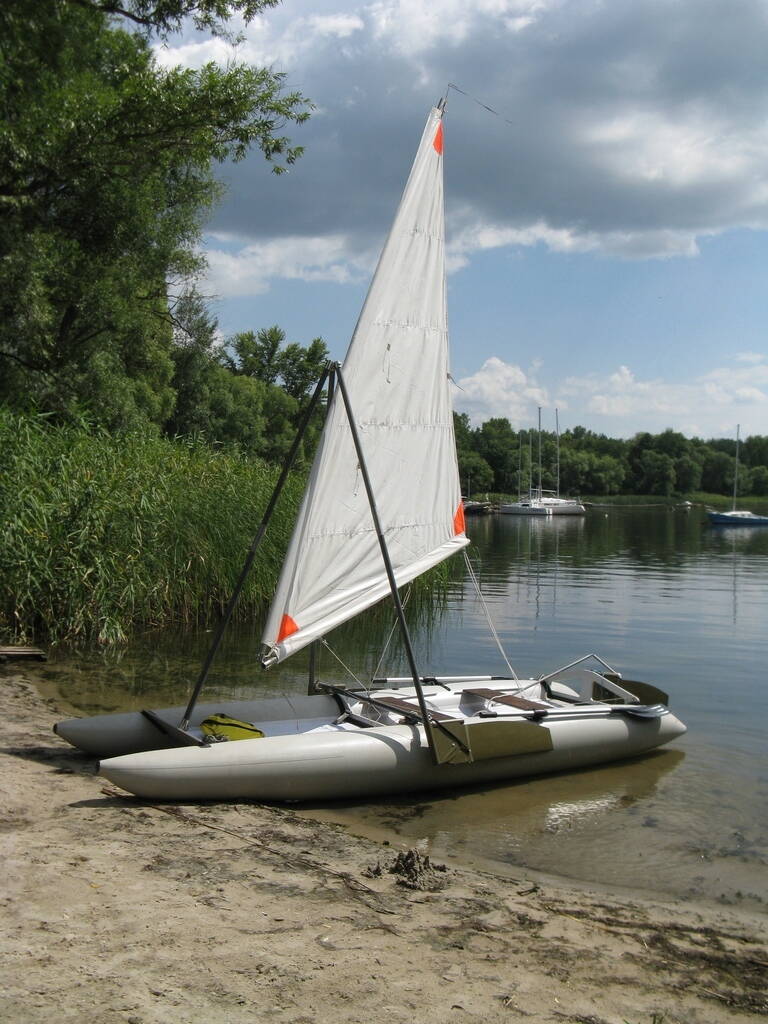

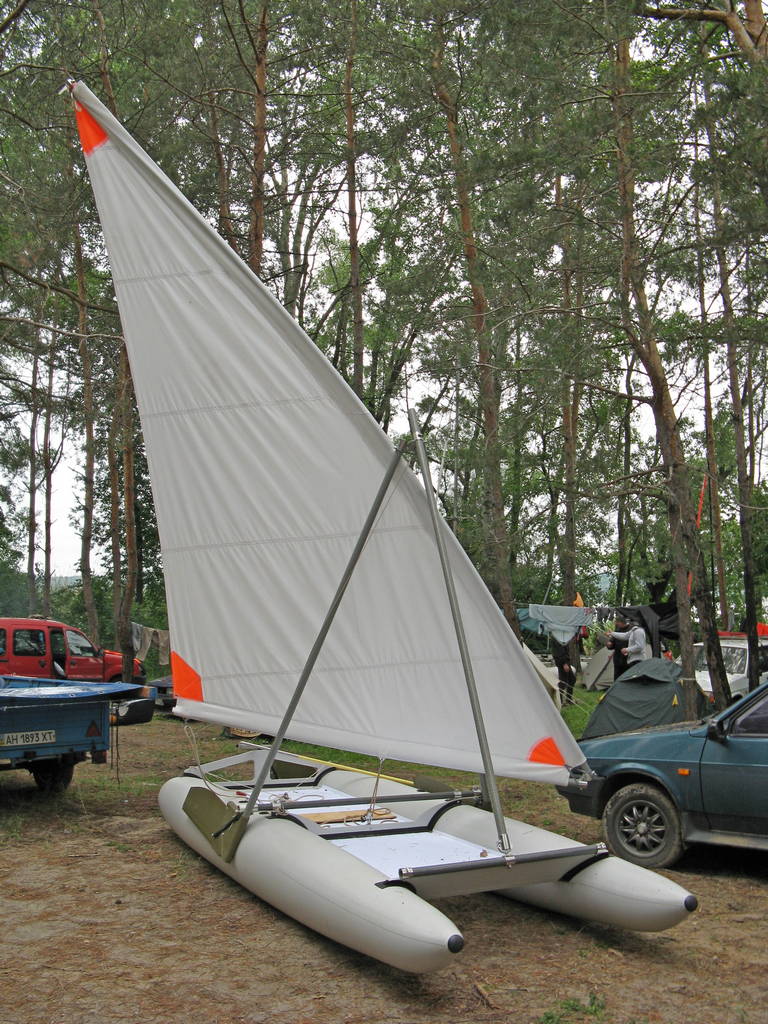

Теперь "Стрибожич"с новым парусом выглядит вот так...
