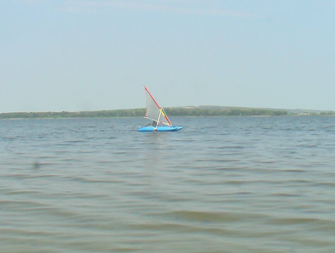

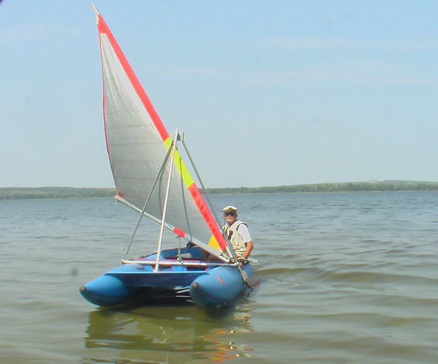

Теоретические изыскание, наконец-то, воплотились в "материал":
Получился катамаранчик (опытный экземпляр) весом 47 кг. для одного-двух человек. С не разборным корпусом. С латинским вооружением, площадь 5 м.кв.
Длина - 4,7 м.
Ширина - 1,7 м (о,8 м ширина палубы)
Диаметр (макс) баллона - 45 см.
Палуба - ПВХ сетка, приклеенная к баллону.
Рангоут, вместе с Л-образной мачтой, может быть убран прямо на воде и "шорты" превращаются в гребной катамаран (уключины пока отсутствуют).
При испытаниях идея себя оправдала, хотя отдельные детали требуют доработки.
Небольшое видео с испытаний, "за рулём" "капитан-испытатель" А. Ерёменко.
http://youtu.be/Gpfh0h58BMI

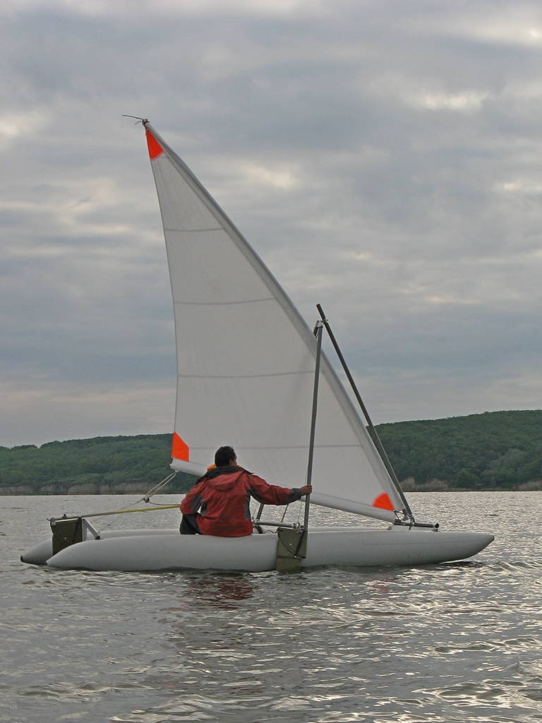

Олег ,я ЕГО таки сделал :eek:Спасибо за концепцию)) Только длинна моего ката 4,10м и парусок получился 3,6кв.м . Как ты смотришь на то ,что бы серию этих катамаранов назвать "ФИГВАМ" :twisted:

Ну вот, пришел поручик...
Соответственно, поздравляю вас с Фигвамом!
А кто бы мог подумать - така симпатишная лодочка...

И еще . Я сделал кат универсальный ,он может быть ,и парусным ,и сплавным(поставив лавку перед центральным шпангоутом) и моторным ,и просто гребным катамараном :roll:

Ну, это требование было заложено изначально...
