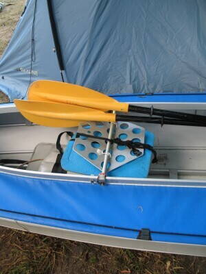

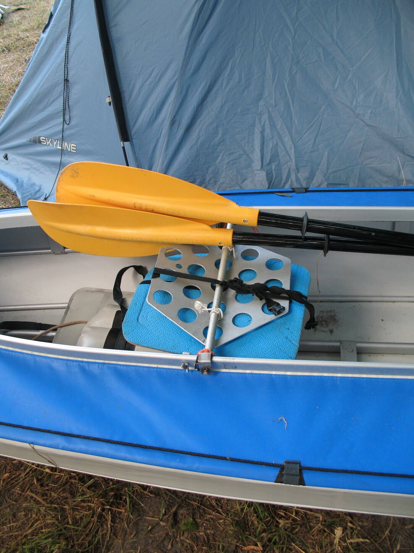

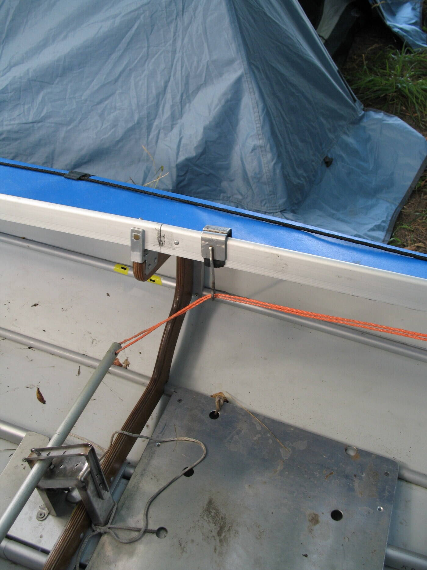

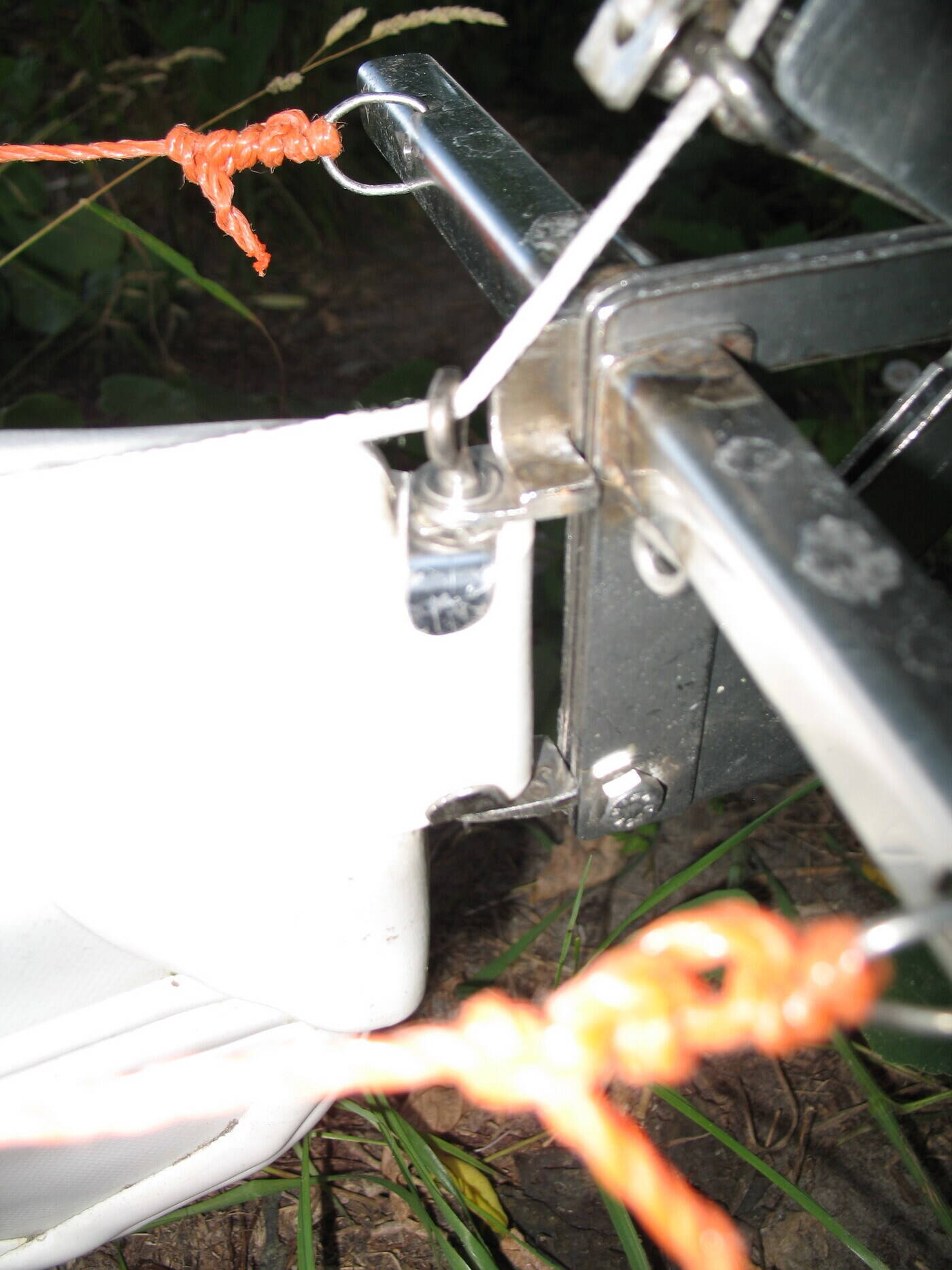

Взял себе Н-3, вроде все и ничего, но пару маленьких вещей добавил.

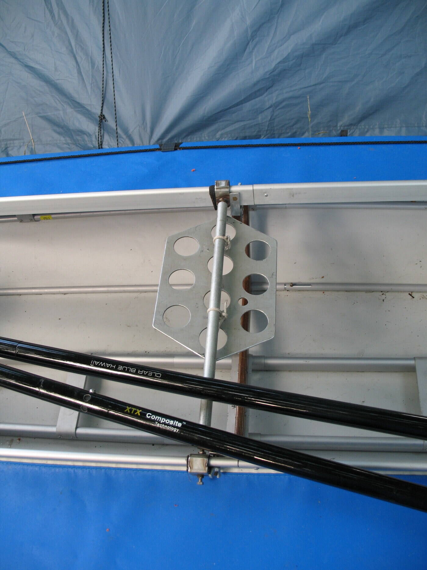

1. перемычки сверху на 2,3 шпангоуты и на них же жесткие спинки.

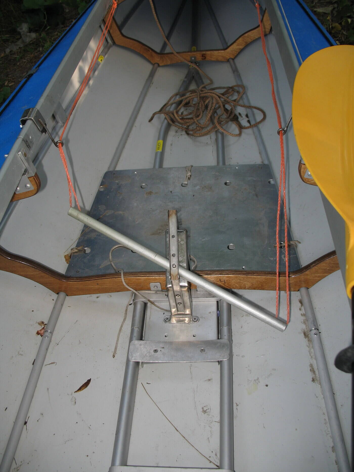

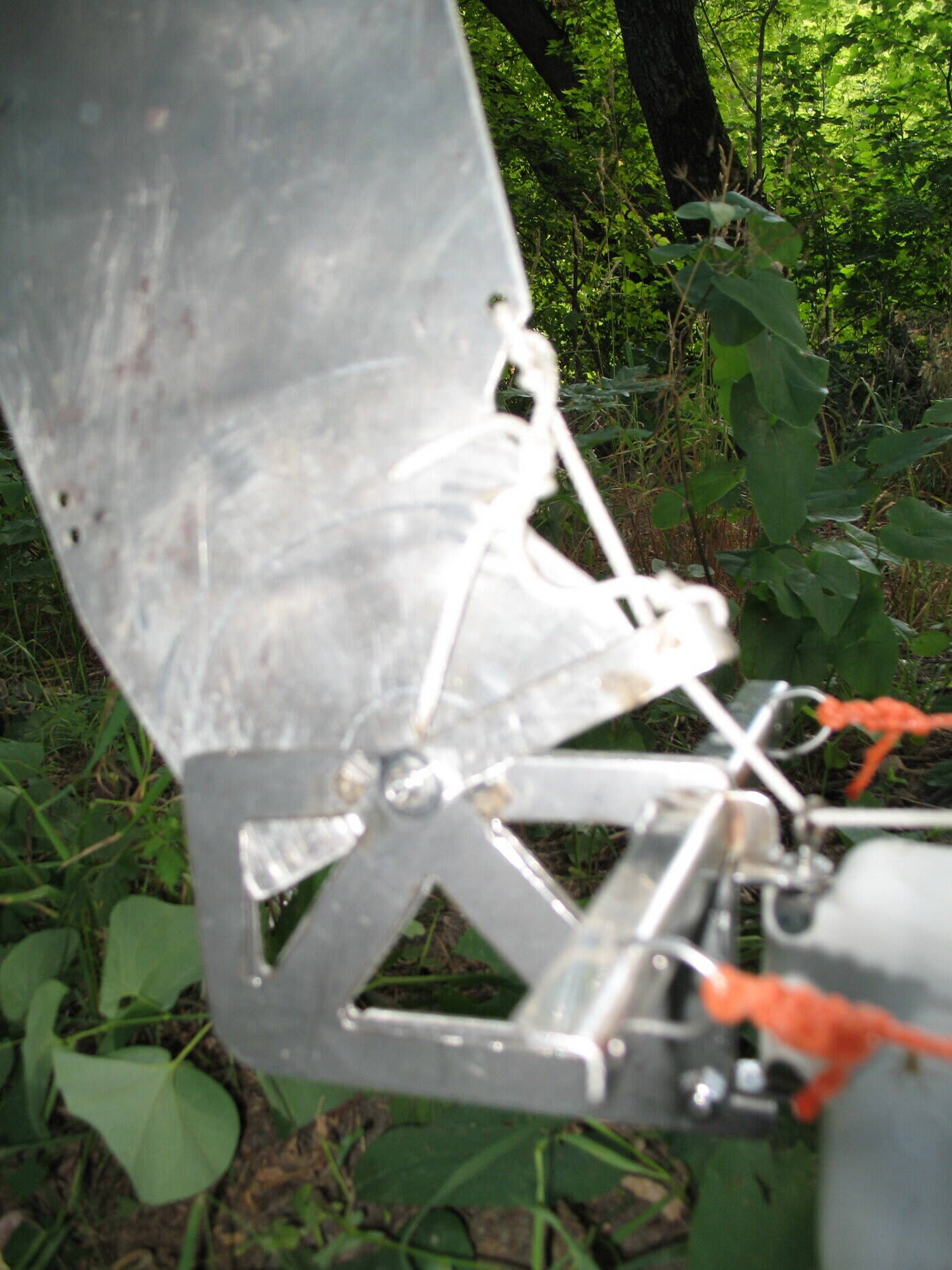

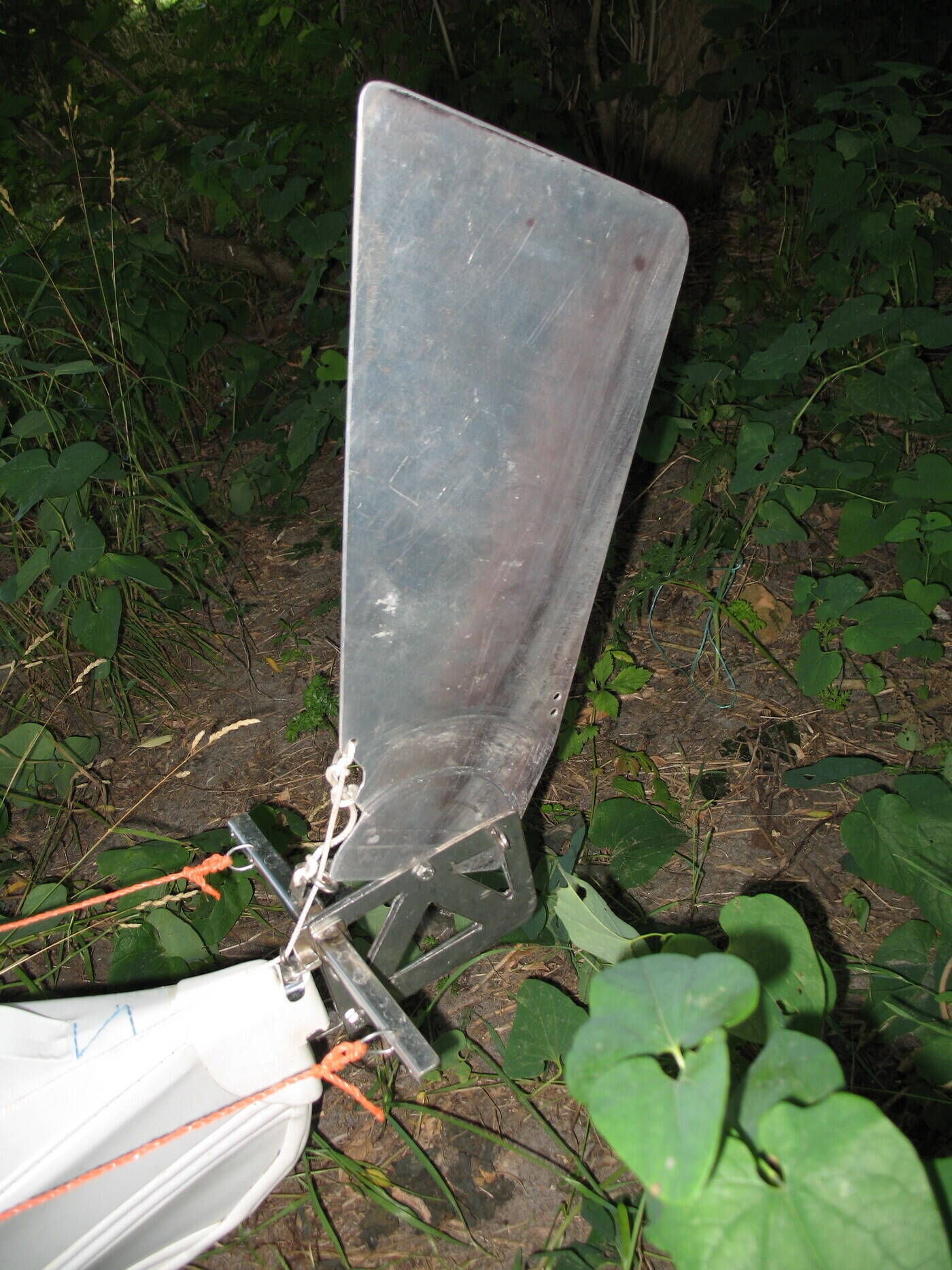

2. самодельный руль и главное рулевая планка для ног с жесткой осью вращения по типу руля в RZ.
3. палубы для удобства посадки-высадки, чтоб можно было ногу поставить.

 Заголовок сообщения: Re: Обсуждение байдарок NERIS
СообщениеДобавлено: 14.08.2013 08:43
Сообщения: 30
Город: донецк
Зарегистрирован:08.03.2013
фото так фото, выкладываю, просьба сильно тапками не забрасывать.
спинка 1 матроса.jpg [ 619.35 КБ | Просмотров: 4543 ]
спинка 2 матроса.jpg [ 491.7 КБ | Просмотров: 4543 ]
педали.jpg [ 487.03 КБ | Просмотров: 4543 ]
педали 2.jpg [ 517.06 КБ | Просмотров: 4543 ]
руль1.jpg [ 697.76 КБ | Просмотров: 4543 ]
руль2.jpg [ 404.56 КБ | Просмотров: 4543 ]
руль3.jpg [ 553.96 КБ | Просмотров: 4543 ]

Алю - это таймень3, фанера - модификация RZ, только с дюралевым, а не фанерным каркасом и без поперечных распорок, там где спинки сидений. на 1,2 фото самодельные распорки и спинки. Без распорок фальшборта сильно прогибаются если откинуться назад, на спинку сидения (почти лечь). В алю перемычки являются частью каркаса. На ходу обводы и жесткость фанеры лучше, чем алю, за счет сдвоенных стрингеров, поэтому и ход полегче, на глаз 10-20% разница, фанера на волне меньше шлепает, практически прорезает волну, для хода и устойчивости это лучше, чем шлепать поверху (на Донце моторок не боялись), но при волне уже 0.2-0.3м может захлестывать. Алю вроде как поглубже, поэтому шмотки запихивать кажется попроще будет, хотя и в фанере это не большая проблема. Вес и упаковка у них одинаковые.
