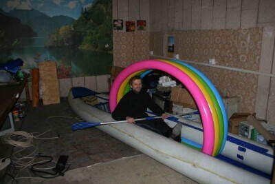

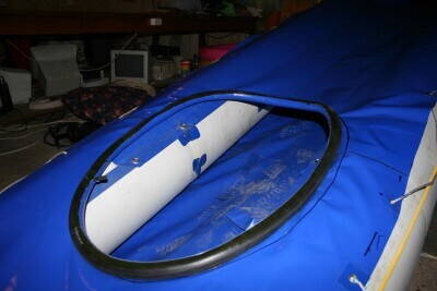

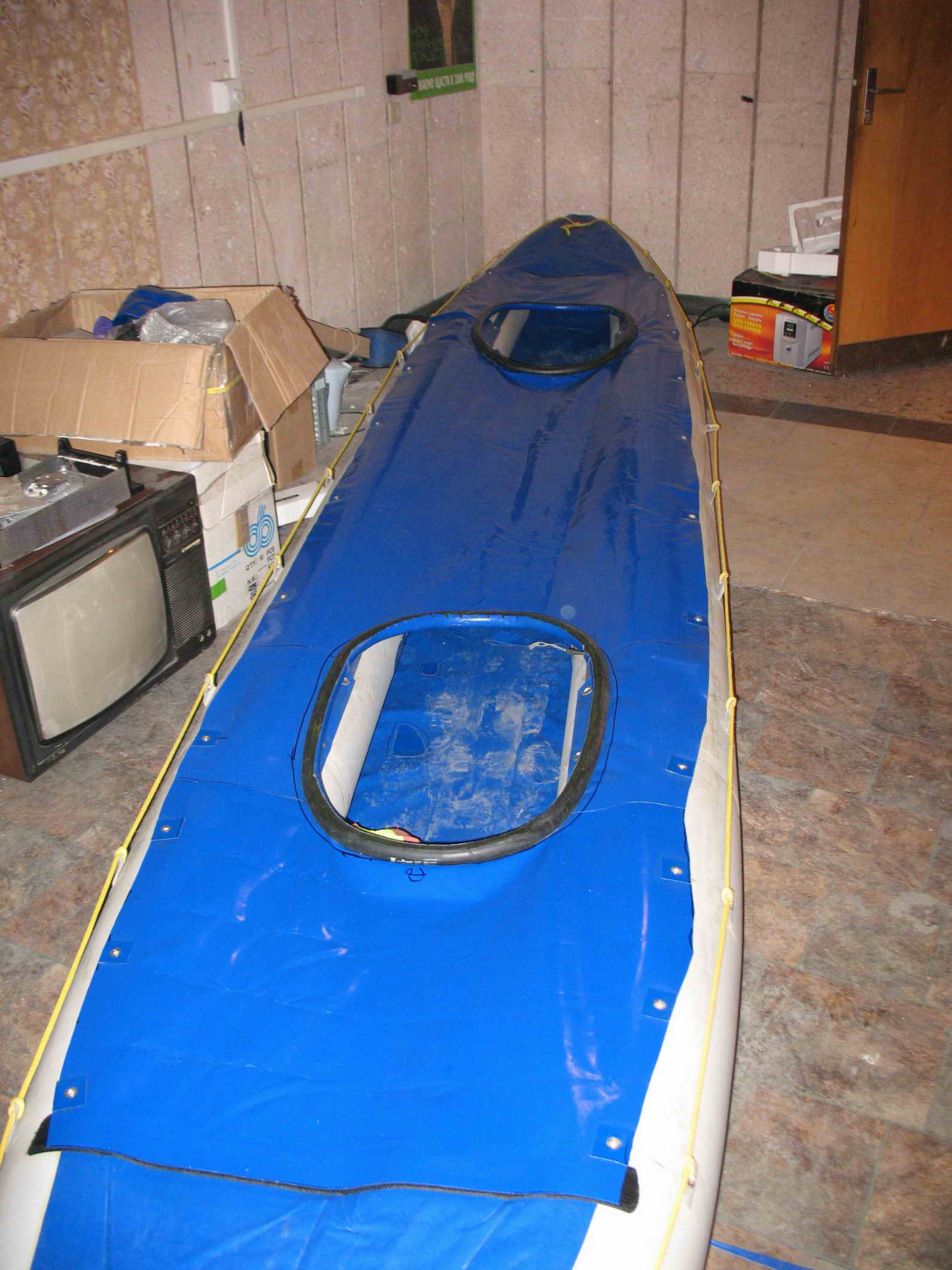

Вот завершены работы по подготовке трёхместной байдарки производства "Главного Романтика" для сплава по бурной воде. Выношу на суд общественности.Добавлено:фартук , надувное дно, упоры для спины и ног. Удалены фанерные слани, сидушки и надувной киль. В процессе работ использовались следующие материаллы:ткань ПВХ 800г/м2- около 4 м, камеры велосипедные 28"-2шт., китайский надувной бассейн -1 шт.,липучка(застёжка) - 1,3 м ,люверсы ,клей. Все изменения обратимы, ибо для спокойной воды киль буду возвращать на место.
Критикуйте ,спрашивайте.

Вам, конечно, видней, как сидеть, но радуга зачем над головой?

На фото этап примерки, в дальнейшем "радуга" была преобразована в надувное дно. По поводу названия фирмы изготовителя, принял к сведению, за неточность извиняюсь.

Надувное дно просто закладывается внутрь, я так понимаю. Но этом повышается центр тяжести, что может быть не очень хорошо для бурной воды. А вот для мелководья, пожалуй!
Система юбка-фартук с применением велокамер, держать будет? Или это сорвет первая же волна?
Но вцелом переделки нужные, особенно упоры для спины и ног.

Центр тяжести на месте, это проверено практикой.По замыслу производителя посадка ещё выше. Кильнуть такой крейсер довольно сложно. Система крепления юбки мне тоже внушает опасения. Без воды "в лабораторных условиях" попробовал - вроде держится. Камера нужна-бы потолще , но ничего более подходящего не нашёл. Камера 26" толще, но диаметр маловат - вылезать сложно. Клеить бублик самостоятельно не подвигся.

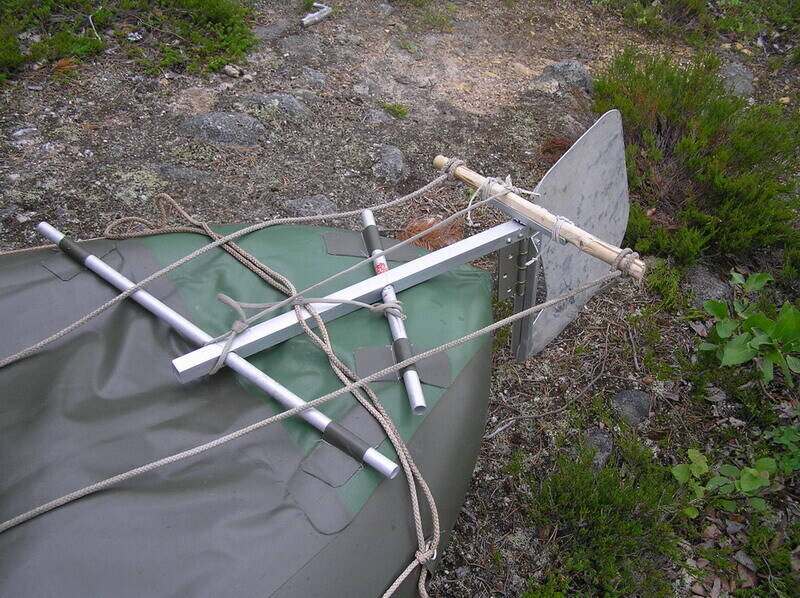

Мучает мысль приладить к своей тройке руль. Пользовался рулевым управлением на Салюте-М 5,2(тройка). Показалось удобным ,не всегда и не везде, но в целом - скорее да ,чем нет. Как будет с надувной байдаркой - пока представляю себе смутно.Обнаружил вот http://kapitaldp.com/shuka-rul.html ,значит я не один такой извращенец. Возможно, у кого-нибудь имеется опыт инсталяции или интересные идеи по поводу.

Ну зачем, так сразу извращенец. У каждого свои причуды...

Вдумчиво протестировал крепление юбки к фартуку. Держится слабовато. Решили добавить по шесть кусочков липучки на каждую юбку. Ситуация существенно улучшилась. Юбка не слетает самопроизвольно, но усилие отстёгивания незначительное - отстреливаться не мешает. На этом модернизацию надеюсь прервать до результатов проверки на воде.

Состоялась проверка . Проверялись переделки на реках Опир и Стрий . Вода достаточно высокая ,встречались валы высотой до метра. Выводы : крепление юбки не очень - буду думать ; резина , приклеенная к ПВХ держится ; упоры - великое дело , намного удобнее , надувной пол съедает много полезного объёма . Удивило следующее - с надувным полом без киля не заметил никакого ухудшения курсовой остойчивости.
