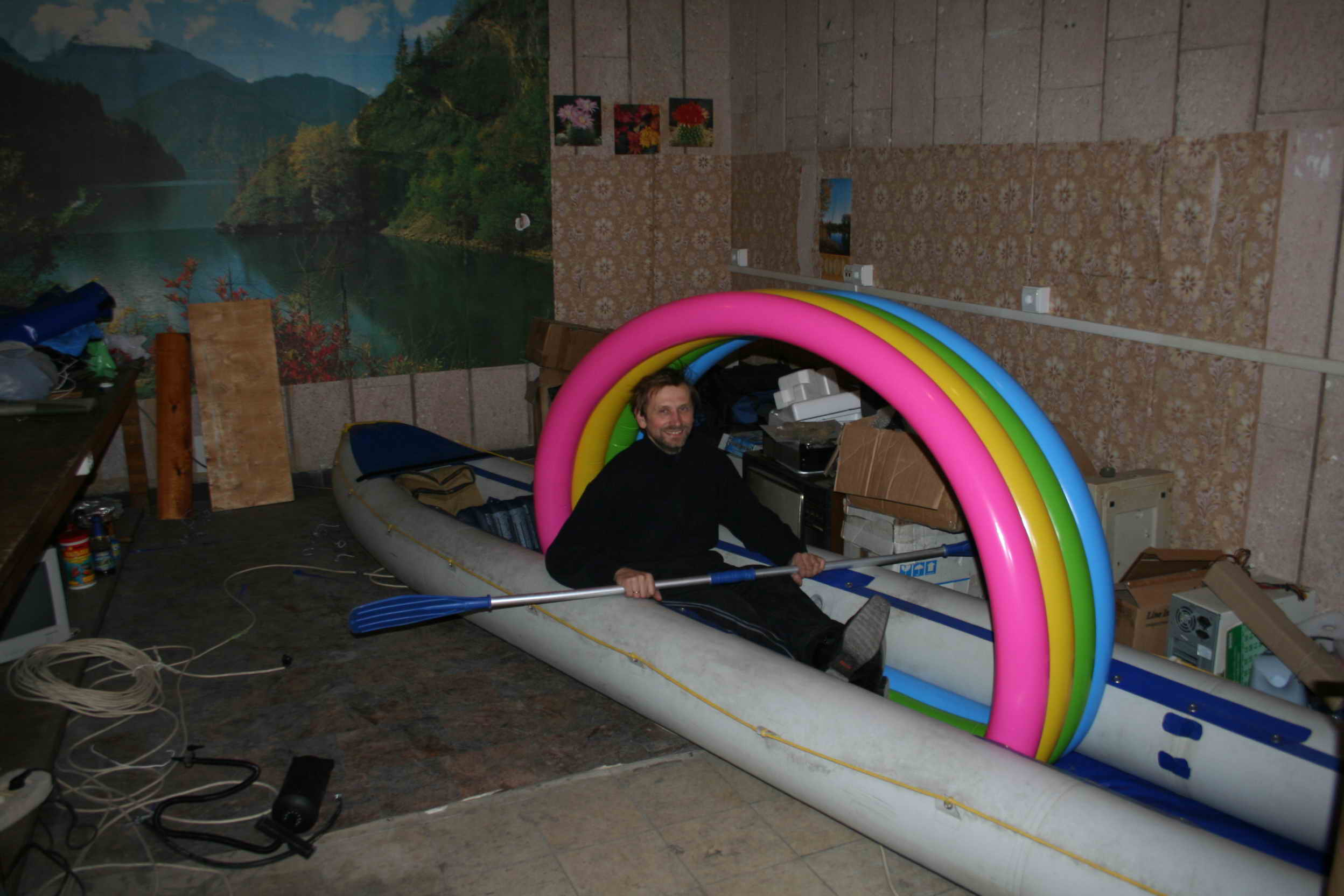

Вот завершены работы по подготовке трёхместной байдарки производства "Главного Романтика" для сплава по бурной воде. Выношу на суд общественности.Добавлено:фартук , надувное дно, упоры для спины и ног. Удалены фанерные слани, сидушки и надувной киль. В процессе работ использовались следующие материаллы:ткань ПВХ 800г/м2- около 4 м, камеры велосипедные 28"-2шт., китайский надувной бассейн -1 шт.,липучка(застёжка) - 1,3 м ,люверсы ,клей. Все изменения обратимы, ибо для спокойной воды киль буду возвращать на место.
Критикуйте ,спрашивайте.

Комментарий к файлу: вид "очка" крупным планом
2.jpg [ 186.12 КБ | Просмотров: 4150 ]
Комментарий к файлу: процесс примерки бассейна
3.jpg [ 186.74 КБ | Просмотров: 4157 ]

Вам, конечно, видней, как сидеть, но радуга зачем над головой?

На фото этап примерки, в дальнейшем "радуга" была преобразована в надувное дно. По поводу названия фирмы изготовителя, принял к сведению, за неточность извиняюсь.

Надувное дно просто закладывается внутрь, я так понимаю. Но этом повышается центр тяжести, что может быть не очень хорошо для бурной воды. А вот для мелководья, пожалуй!
Система юбка-фартук с применением велокамер, держать будет? Или это сорвет первая же волна?
Но вцелом переделки нужные, особенно упоры для спины и ног.

Центр тяжести на месте, это проверено практикой.По замыслу производителя посадка ещё выше. Кильнуть такой крейсер довольно сложно. Система крепления юбки мне тоже внушает опасения. Без воды "в лабораторных условиях" попробовал - вроде держится. Камера нужна-бы потолще , но ничего более подходящего не нашёл. Камера 26" толще, но диаметр маловат - вылезать сложно. Клеить бублик самостоятельно не подвигся.
