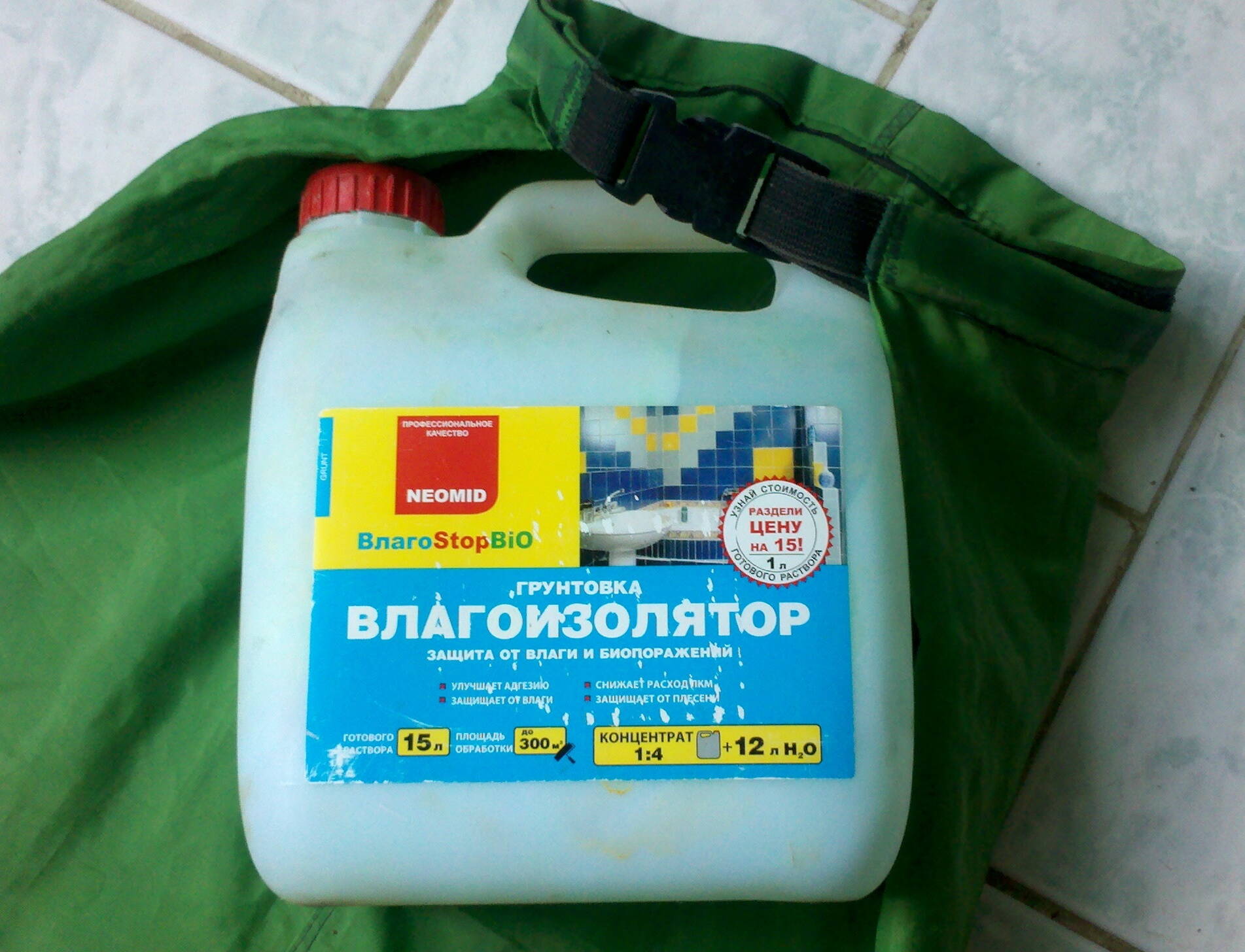

Вот, нашёл банку с болтушкой, которой пропитывал тентовую полиэфирку.
аквастоп.jpg [ 775.06 КБ | Просмотров: 7212 ]
1-й слой разб. 4 воды к 1 грунта;
2-й слой разб. 2 к 1 грунта;
3-й слой разб 1 к 1.
Шмутки не мокнут.
