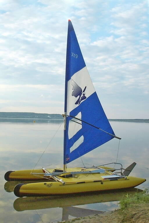

При рождении этот катамаран выглядел иначе...
Комментарий к файлу: Chiky
Oskol_0405_02_1.jpg [ 178.81 КБ | Просмотров: 4675 ]

А это вы конструктор !? это уже интересно! Мир тесен.... а можно подробнее о нем... какие крепления предусматривались :) фотки еще есть....

Фотографий подходящих нет. Тогда об архивации решений не думалось...
Это был первый опыт.
Позже постараюсь откопать некоторые детали, сделать фото. Сейчас не хватает времени. В конце недели регата...
Если кратко о конструкции.
Схема с центральной продольной балкой, выполненной в виде плоской трубчатой фермы, из алюминиевых труб диаметром 30 мм. Две поперечные балки, из тех же труб. Для увеличения несущей способности, тоже выполнены в виде фермы, вертикальным пакетом. Две трубы друг над другом. Вставляются в посадочные места, по торцам продольного хребта. Крепление баллонов однострингерное, с двумя подкосами.
Жесткость рамы в плоскости обеспечивается тросовой обвязкой, проходя через бушприт и крепление рулевой коробки, образует замкнутый шестигранник.
Швертовая коробка приклепана к продольной ферме и одновременно выполняет роль шпрюйтовой стойки. Тросовый паук - трехлучевой.
Вес катамарана составлял 30 кг.
Главный "Романтик", Олег Хамидулин.
