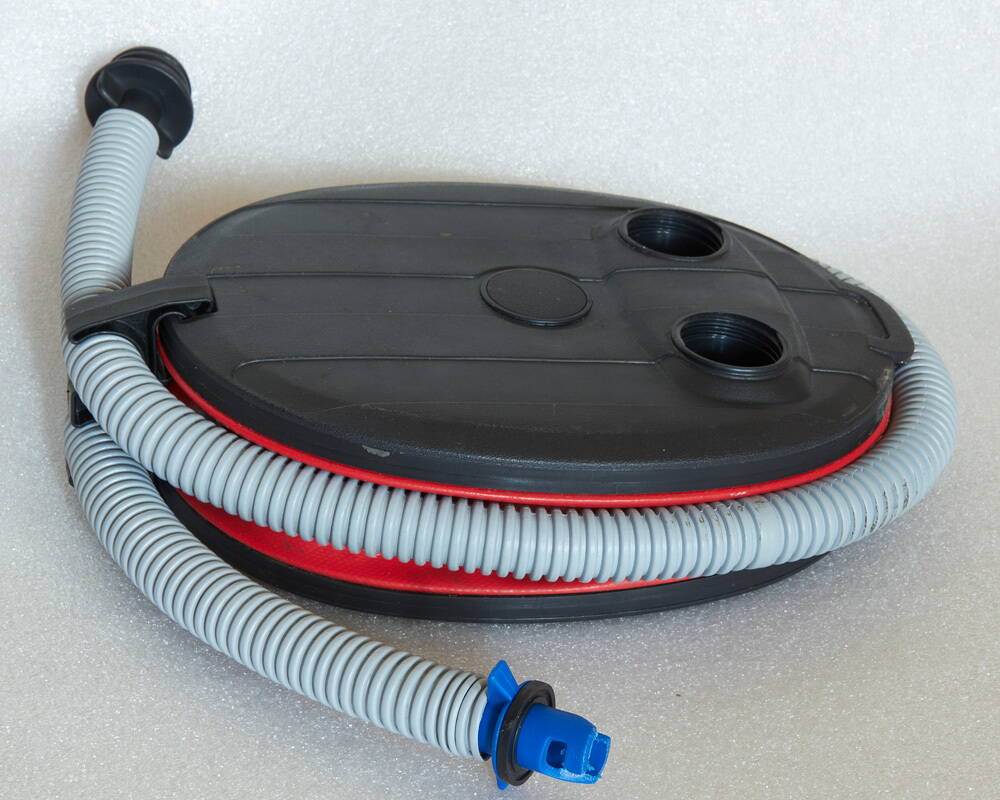

Мой насос №1 - штатный насос от каяка Travelline. Насколько я понимаю, конструкция довольно стандартная, и примерно тем же комплектуются как другие лодки этого производителя, так и продукция Романтика.
Это ножной насос, устроенный по принципу мехов. Жесткие детали сделаны из пластика, собственно меха - из довольно плотной ПВХ, шланг - гофрированный, пластиковый.
Весит 0.98 кг, выглядит вот так:
or.jpg [ 270.92 КБ | Просмотров: 3023 ]
Чем он мне нравится:
Был в комплекте :)
Чем не нравится:
1) Тяжёлый
2) Громоздкий
3) Для своего веса не шибко крепкий

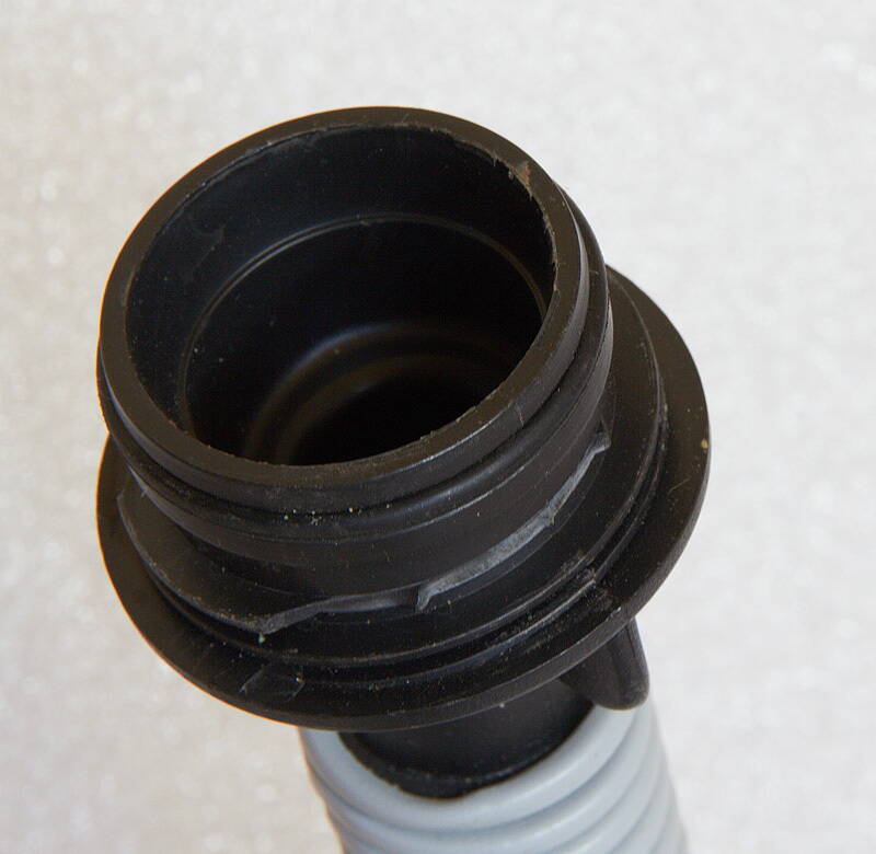

По последнему пункту немного подробнее. Во-первых, два пользователя этого форума жаловались на то, что на неровном грунте пластиковые панели ломались.Во-вторых, я почти наверняка могу раздавить шланг двумя пальцами и не знаю, будет ли эта деформация обратимой. В третьих, ПВХ начало протираться. Воздух ещё не травит, ремнабор есть, но уже напрягаюсь. В четвёртых, тот конец шланга, который вкручивается в насос, сделан из очень хрупкого пластика: два раза я впопыхах начинал закручивать его, не убедившись, что резьба ровно села, и оба раза от резьбы что-то откалывалось:

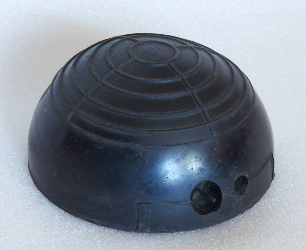

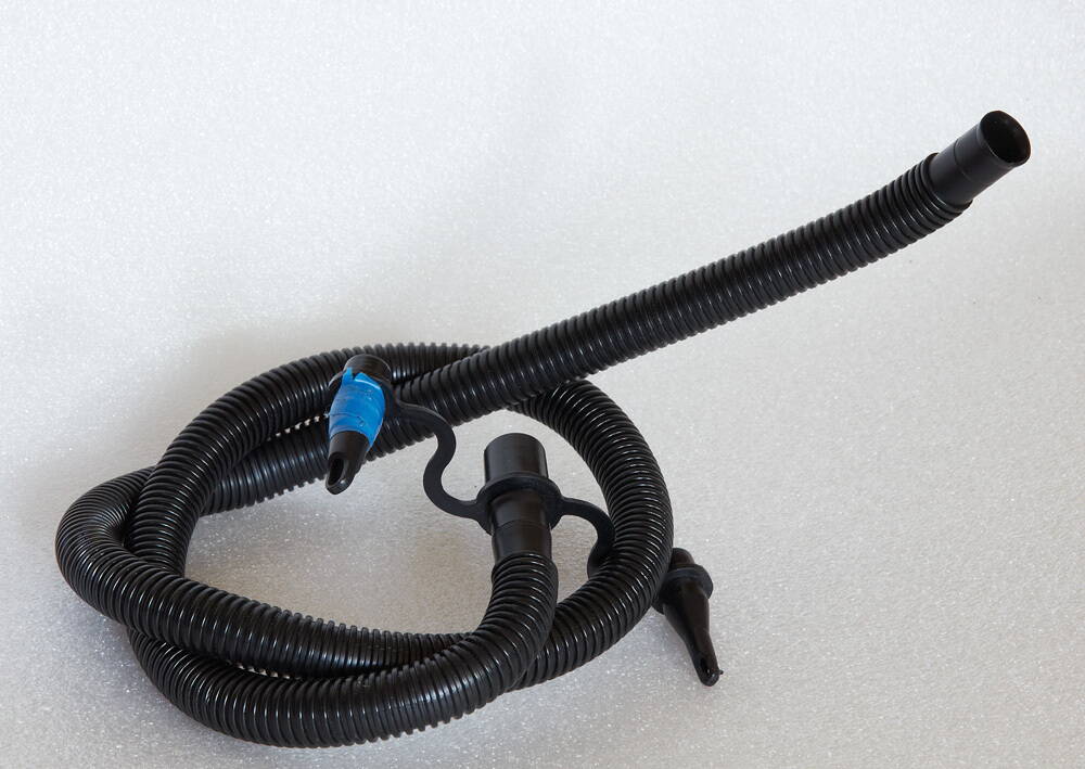

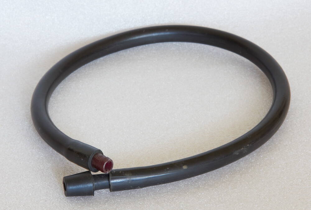

Мой насос №2 - резиновая полусфера.
От рыбацкой надувнухи, купленной в середине 90-х годов.
Весит 606 грамм, к нужному разъёму я его смог присоединить только через родной шланг (+72 грамма). качает медленнее, но разницу времени накачивания с оригинальным я толком отсечь так и не смог, настолько она мала.
Внешний вид:
hemi.jpg [ 208.25 КБ | Просмотров: 3020 ]
hemi_hose.jpg [ 154.13 КБ | Просмотров: 3020 ]
1) Занимает меньше места
2) Чуток поменьше весит
3) за свой срок службы ни разу не подводил
Чем не нравится:
1) хотелось бы ещё легче :))
2) всё равно нужен родной шланг со штуцером.

1. Насос не практичный, особенно в дальних походах. У знакомого не долго прослужил, порвался.
2. Я уже 20 лет использую такой насос. Только надо поменять шланг, родной недолговечен. А сама "жаба" долговечна, можно кидать и не бояться что повредишь. Насадку найти не проблема.
Только они бывают двух видов(более жёсткий и менее жёсткий корпус). Более жёстким быстрее накачивал.

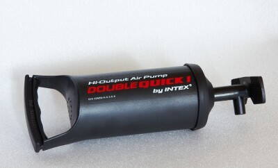

Мой насос №3 - Intex Double Quick
C этим насосом моё знакомство пока только комнатное. Но в длинный поход взял бы его как минимум в качестве запасного.
Весит 272 грамма, плюс нужен ещё родной штуцер, 10 грамм. Качает примерно в 2 раза медленнее, чем родной. Манометра у меня нет, но субъективно мне показалось, что он не может создать такое же избыточное давление, как оригинальный. Вернее, при нормальной скорости качания однозначно не может, но если в конце ускориться, а потом быстро вынуть штуцер, то получается вроде бы почти как оригинальным. Но манометра нет.
Немного компактнее, чем родной.
DQ.jpg [ 191.46 КБ | Просмотров: 3018 ]
DQ-hose.jpg [ 224.99 КБ | Просмотров: 3018 ]
Нравится:
1) Лёгкий (три таких весят как один родной)
2) Относительно компактный
Не нравится:
1) Шланг ещё хрупче, чем у родного
2) Сам, возможно, тоже не шибко долговечный.
3) Вопрос с давлением.
...Качает примерно в 2 раза медленнее, чем родной. Манометра у меня нет, но субъективно мне показалось, что он не может создать такое же избыточное давление, как оригинальный. Вернее, при нормальной скорости качания однозначно не может, но если в конце ускориться, а потом быстро вынуть штуцер, то получается вроде бы почти как оригинальным....
Вступлюсь за "китайца"... На основе "достаточного" опыта эксплуатации...
Качает однозначно быстрее "мехов". Хотя, при этом не допускает расслабленного созерцания окружающего, как в случае с ножным.
Давление создает бОльшее. (Простая физика - площадь поршня меньше).
Но требует "работы", а не перемещения ручки... (При этом не понятно, зачем нужно быстро(?) вынимать штуцер. Накачивают при закрытом положении клапана)
Вполне себе надежен (на удивление), но обязательно фиксировать обе(!) опорные лапки, иначе можно сдуру отломать.
Родной шлаг - так себе (но не смертельно), ещё и свистит. Рекомендуется заменить на ПВХ трубку "с базара".
Ещё минус - габариты и форма не плоская - для транспортировки не очень...
Но пользуемся ими...
ЗЫ Для катамаранов применяются такие же - только побольше - самые большие из поршневых...
Главный "Романтик", Олег Хамидулин.
http://romantik.net.ua
http://romantik.partnery.in.ua
В моём случае клапан внутри насоса начинает травить и из-за этого не продувает клапан лодки. Этим, собственно, и ограничивается давление, до которого могу накачать баллон. Насчет быстрого вынимания штуцера я, наверно, прогнал. Точно помню, что для того, чтобы давление получилось повыше, я последние качки дела резкими, чтобы хотя бы часть воздуха входила в баллон, а не травила сквозь клапан насоса.

По поводу интексовского насоса. Несколько раз при накачивании вырывал из него шток. Т. е. сам поршень оставался в корпусе, а трубка, прикрепленная к лапкам, вылетала наружу. Слабая, имхо, фиксация в этом узле. Надоело, разобрал и зафиксировал шток саморезом перпендикулярно оси. С тех пор проблем не было.
