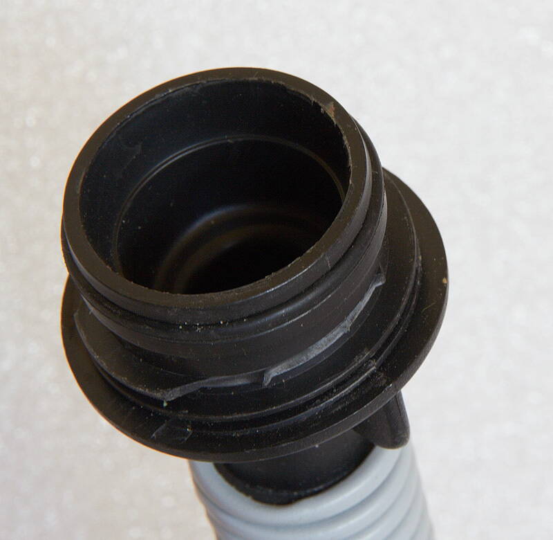

Чем не нравится:
1) Тяжёлый
2) Громоздкий
3) Для своего веса не шибко крепкий
По последнему пункту немного подробнее. Во-первых, два пользователя этого форума жаловались на то, что на неровном грунте пластиковые панели ломались.Во-вторых, я почти наверняка могу раздавить шланг двумя пальцами и не знаю, будет ли эта деформация обратимой. В третьих, ПВХ начало протираться. Воздух ещё не травит, ремнабор есть, но уже напрягаюсь. В четвёртых, тот конец шланга, который вкручивается в насос, сделан из очень хрупкого пластика: два раза я впопыхах начинал закручивать его, не убедившись, что резьба ровно села, и оба раза от резьбы что-то откалывалось:
or_crack.jpg [ 162.86 КБ | Просмотров: 3032 ]
