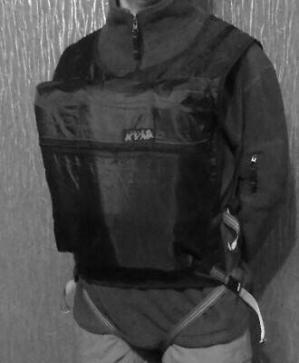

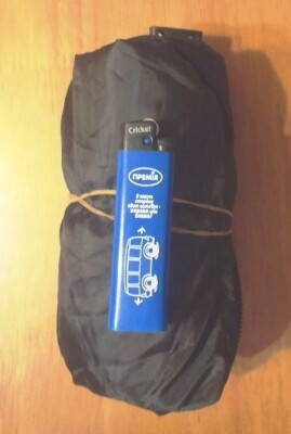

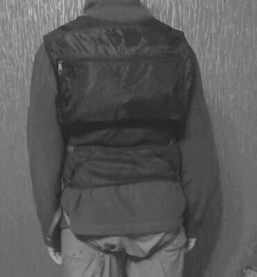

фото пилотного
Комментарий к файлу: размер в упаковке
IMAG0243.jpg [ 50.81 КБ | Просмотров: 3289 ]
Комментарий к файлу: вид сзади, на пояснице сетка.
IMAG02411.jpg [ 39.74 КБ | Просмотров: 3289 ]
Комментарий к файлу: вид впереди
IMAG02422.jpg [ 112.83 КБ | Просмотров: 3289 ]

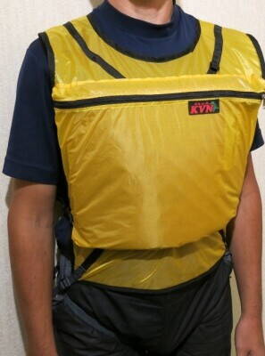

Зарегистрирован:20.12.2006
Изготовил из силнейлона, поставил фурнитуру укк, более тонкие молнии. Ленты которые идут вокруг ног изготовил съемными. Сейчас там лента с пряжкой. Этими лентами стягиваю рафт при переноске в свернутом виде.
Карманы сделал меньше, закладываю в них надувные сидушки от Термареста. Можно Интексовые надувные подушки или упаковки от вина.
Сам спасик с лентами но без воздушных емкостей вышел 147г, но так как ленты универсальный крепеж, то голый вес вышел вообще 125г.
Размер в упаковке 8 х 11 см
С учетом того что одну надувную сидушку таскаю всегда, то теперь мыслей брать или не брать спасик через его размеры, даже не стоит. Его просто заворачиваю в рафт.
Собственно через желание получить компактность, после долгого перерыва инета, опять привело к самошиву.
Да петли вокруг ног, просто отлично позволяют купаться в спасике. они не пережимают ноги и не давят в паху.
spas1.jpg [ 96.35 КБ | Просмотров: 2608 ]
spas2.jpg [ 181.22 КБ | Просмотров: 2608 ]
