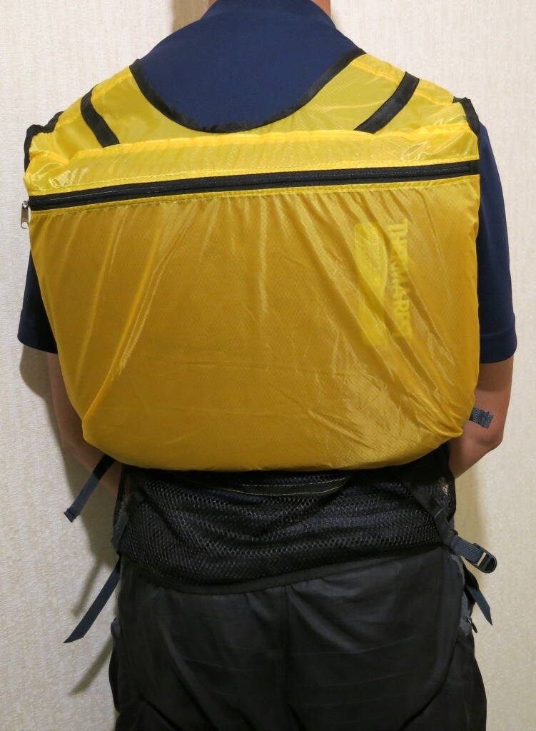

В общем пробный спасжилет пиво-винный себе сваял.
Впереди под три 2л бутылки карман (либо можно чего с воздухом натолкать)
На спине карман под 3л емкость из под вина, которое в картонной упаковке продают с краником.
Хотя туда и сидушка надувная терморестовская входит хорошо.
Спасик продлил сеткой до поясницы, усилил крест на крест лентами и две ленты вокруг ног внизу.
Вышло вполне прилично, как для первого раза.
Если понадобится, то плавающего мусора у нас везде горы, в крайнем случае можно надувать шарики какие или чего подобного. Вес получился 195г и размер в упаковке меньше 0.5литра алюмбаночки от пива. Следующий уже изготовлю себе из слинейлона, лент 15мм и более качественной фурнитуры. По идее должно выйти меньше 150г и еще меньше размер в упаковке.
Шил такое после очень долгих поисков себе спасика на всякий случай. Чтоб лежал в машине, когда катаюсь и прокатывая мимо Мигии делаю пару проходов на своей лодочке. Или при переноске в рюкзаке на всякий случай, чтоб "було". Размер в 10л маленьких пенных или размеры продажных надувнушек, ни как не устраивали. Как обычно - пришлось себе шить самому.

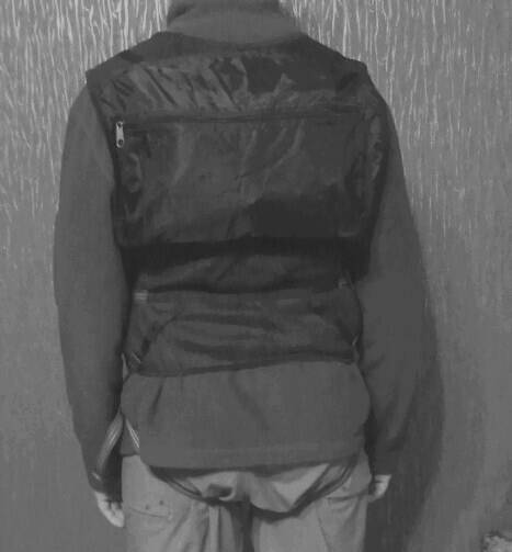

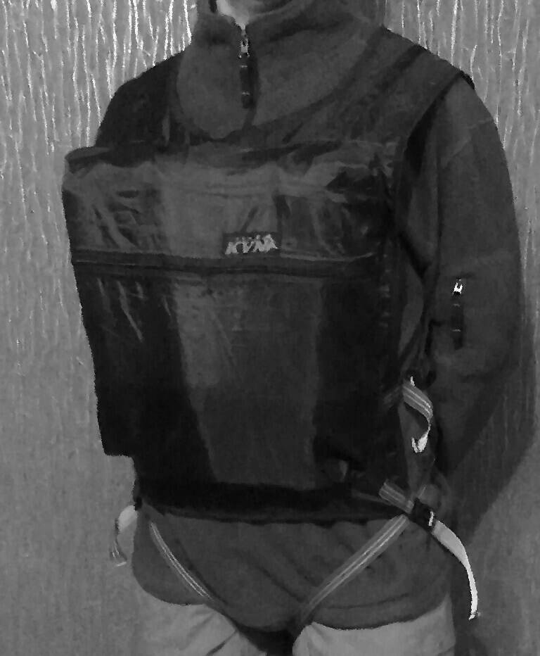

фото пилотного
Комментарий к файлу: размер в упаковке
IMAG0243.jpg [ 50.81 КБ | Просмотров: 3244 ]
Комментарий к файлу: вид сзади, на пояснице сетка.
IMAG02411.jpg [ 39.74 КБ | Просмотров: 3244 ]
Комментарий к файлу: вид впереди
IMAG02422.jpg [ 112.83 КБ | Просмотров: 3244 ]

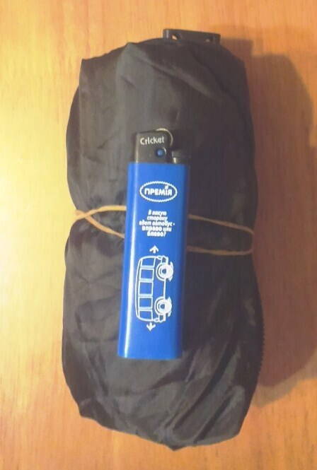

Изготовил из силнейлона, поставил фурнитуру укк, более тонкие молнии. Ленты которые идут вокруг ног изготовил съемными. Сейчас там лента с пряжкой. Этими лентами стягиваю рафт при переноске в свернутом виде.
Карманы сделал меньше, закладываю в них надувные сидушки от Термареста. Можно Интексовые надувные подушки или упаковки от вина.
Сам спасик с лентами но без воздушных емкостей вышел 147г, но так как ленты универсальный крепеж, то голый вес вышел вообще 125г.
Размер в упаковке 8 х 11 см
С учетом того что одну надувную сидушку таскаю всегда, то теперь мыслей брать или не брать спасик через его размеры, даже не стоит. Его просто заворачиваю в рафт.
Собственно через желание получить компактность, после долгого перерыва инета, опять привело к самошиву.
Да петли вокруг ног, просто отлично позволяют купаться в спасике. они не пережимают ноги и не давят в паху.
spas1.jpg [ 96.35 КБ | Просмотров: 2563 ]
spas2.jpg [ 181.22 КБ | Просмотров: 2563 ]
