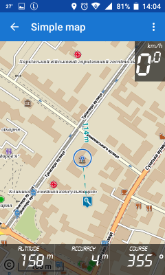

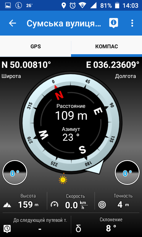

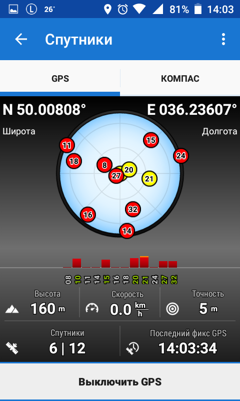

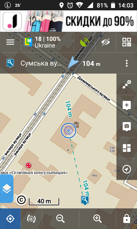

злая@ писал(а):
кому нужна эта стрелочка? В Общем то от навигатора требуются три простые функции в основном
Мне нужна. И ряду других людей - тоже. Тут уж каждому своё. Мне нужна карта, а также стрелка (не на карте, а отдельно), которая показывает направление на точку, и расстояние до точки. Ещё неплохо, чтобы показывалась высота над уровнем моря. Вот и всё. Никаких скоростей и прогнозируемых времён мне в походе для ориентирования не нужно.
злая@ писал(а):
видеть на карте , как твой трек направлен относительно точки финиша, и две цифры которые нужно видеть одновременно для сравнения - скорость движения и скорость приближения к точке (VMG) ни от османда ни от лЁхуса я этого добиться не смог.... может я неумелый такой... Еще приятно видеть время прогнозируемого прибытия в точку.
И трек, и точку финиша на Локусе прекрасно видно. Более того, ваше местоположение и точка финиша соединяется линией, возле которой написано расстояние. Скорость движения тоже присутствует. Время прогнозируемого прибытия - тоже. Не нашёл только скорость приближения к точке (я, правда, не очень хорошо понимаю, что это такое).
Сейчас попробую прикрепить несколько скриншотов. Там есть в некоторых местах прочерки, поскольку я стоял неподвижно. То есть, и скорость нулевая, и прогнозируемое время - тоже.
