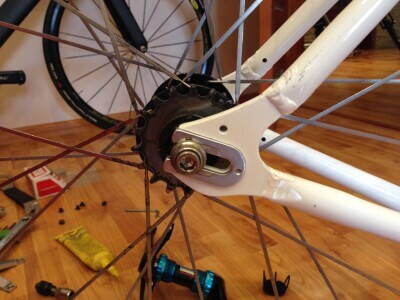

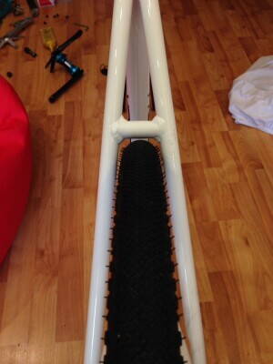

СообщениеДобавлено: 04.03.2018 15:35
Сообщения: 13
Зарегистрирован:29.01.2018
Хм, хотелось бы посмотреть на 35мм заднее колесо на пре курсе))))
на этой стояло очень плотно, на старых посвободнее, но кататься можно спокойно, не по грязи если
 Заголовок сообщения: Re: Dolan Pre Cursa SSCX
СообщениеДобавлено: 08.03.2018 10:41
Сообщения: 13
Как то так)))
СообщениеДобавлено: 08.03.2018 11:06
Сообщения: 11240
вполне себе, но достаточно ль сдвига для натяжения?
СообщениеДобавлено: 08.03.2018 19:45
Сообщения: 214
Город: Кременчуг
Зарегистрирован:08.06.2014
да нормально можно ездить по сухому гравию и асфальту, с натяжением тоже не должно быть проблем
