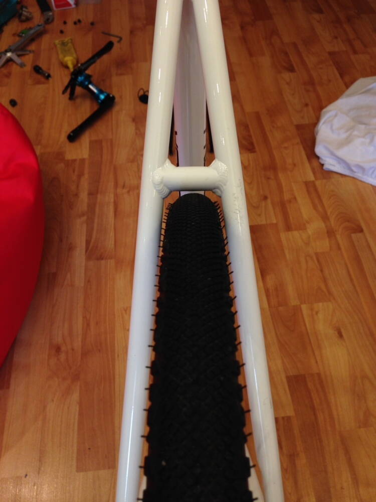

Хм, хотелось бы посмотреть на 35мм заднее колесо на пре курсе))))
 Заголовок сообщения: Re: Dolan Pre Cursa SSCX
СообщениеДобавлено: 05.03.2018 18:10
Сообщения: 214
Город: Кременчуг
Зарегистрирован:08.06.2014
на этой стояло очень плотно, на старых посвободнее, но кататься можно спокойно, не по грязи если

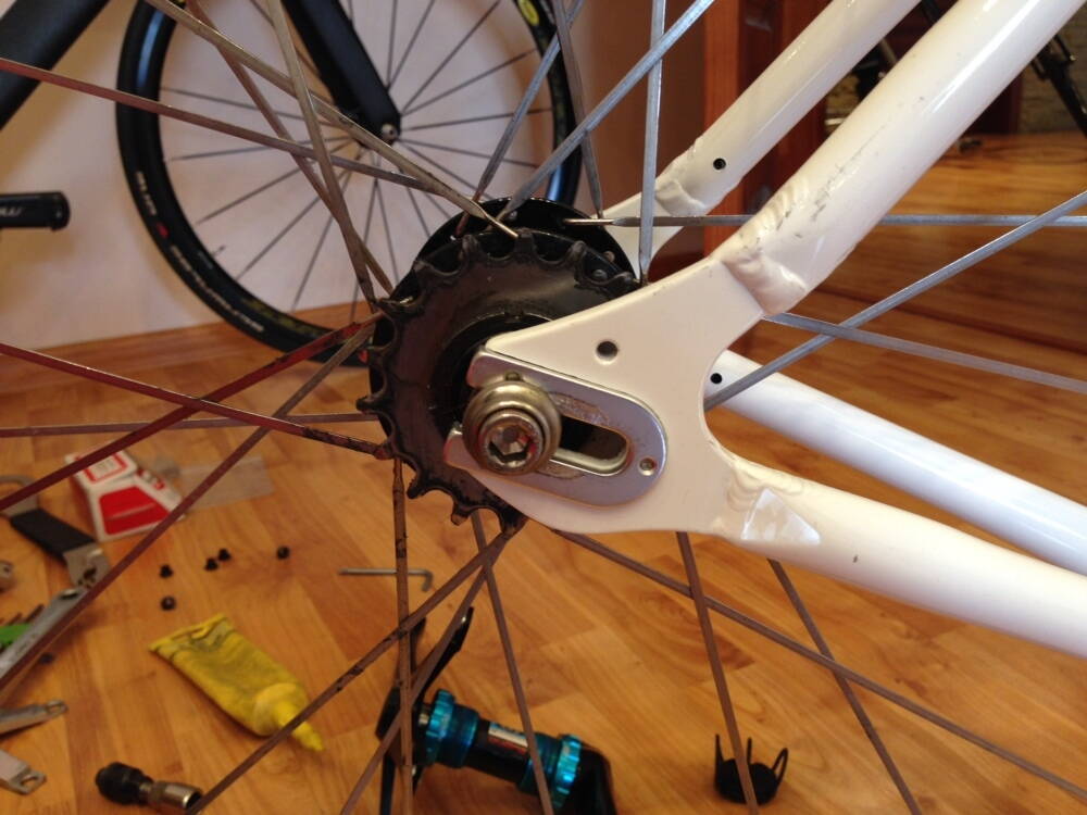

Сообщения: 13
Зарегистрирован:29.01.2018
Как то так)))
image_0.jpg [ 176.12 КБ | Просмотров: 6996 ]
image_1.jpg [ 277.52 КБ | Просмотров: 6996 ]
image_2.jpg [ 239.6 КБ | Просмотров: 6996 ]

Сообщения: 11240
вполне себе, но достаточно ль сдвига для натяжения?
СообщениеДобавлено: 08.03.2018 19:45
Сообщения: 214
Город: Кременчуг
да нормально можно ездить по сухому гравию и асфальту, с натяжением тоже не должно быть проблем
