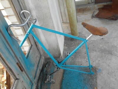

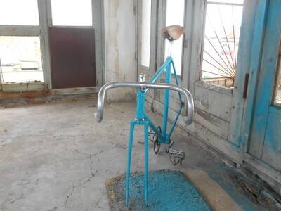

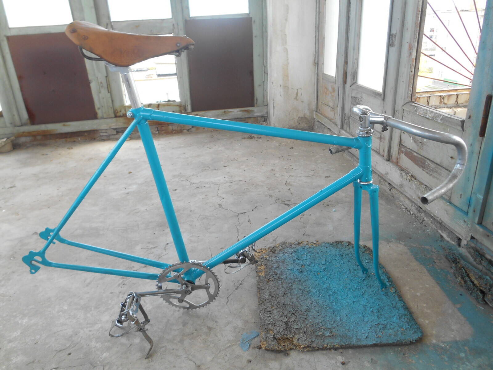

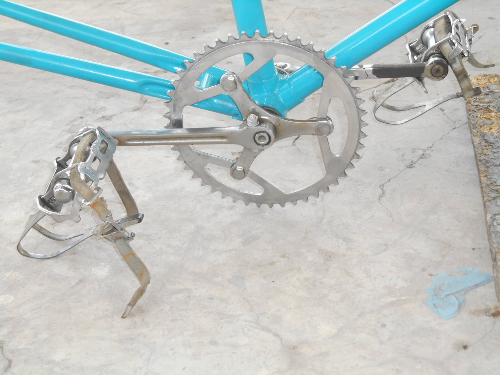

Всем привет. Решил выложить постройку своего фикса на базе шоссейной рамы "Спорт" 1967 года. В планах создать что то вроде трекового велосипеда 50-60х годов... собираю из того что есть с последующей заменой агрегатов на более лучшие...

 Заголовок сообщения: Re: Фикс на раме "Спорт"1967 года
СообщениеДобавлено: 15.04.2014 18:11
Сообщения: 298
Зарегистрирован:29.11.2010
шатуны выкинь
продаю кроссовый фреймсет viewtopic.php?f=113&t=348009
СообщениеДобавлено: 15.04.2014 18:19
Сообщения: 13
Город: Энергодар
Зарегистрирован:12.06.2013
а что с ними не так?
СообщениеДобавлено: 15.04.2014 18:24
Сообщения: 80
Изображения: 16
Город: Николаев
Зарегистрирован:04.03.2013
Они на клиньях. А качество современных клиньев не ок. Ходят недолго. Если не заменить, шатуны будут болтаться и скрипеть. Лучше сразу поставить шатуны "под квадрат" и соответствующую каретку
СообщениеДобавлено: 15.04.2014 18:37
Сообщения: 309
Город: Kyiv
Возраст: 30
Зарегистрирован:12.02.2013
Leutnant писал(а):
шоссейной рамы
взаимоисключающие параграфы?)
СообщениеДобавлено: 15.04.2014 18:48
Сообщения: 205
Город: возле Киева
Зарегистрирован:28.09.2012
мужик, сделай его под сити байк, не повторяй ошибок многих людей, и меня в том числе. Делать из этого трековый велосипед - провальная затея априори. Я тоже не понимал почему все так плюются на эти спутники\туристы.
Сообщения: 191
Город: Одесса
Зарегистрирован:22.07.2013
Всегда нужно будет следить за натяжением цепи(у самого старт-шоссе 1968 переделанный в фикс)она после пары недель езды всё равно будет провисать.
СообщениеДобавлено: 15.04.2014 18:52
Сообщения: 13
Город: Энергодар
а натяжители что то дадут или до сраки? есть же натяжители и под шоссе рамы...
СообщениеДобавлено: 15.04.2014 19:06
Сообщения: 80
Изображения: 16
Город: Николаев
С натяжителями будет удобнее ровно ставить колесо. И ещё они не дадут колесу сместиться при скиде.
СообщениеДобавлено: 15.04.2014 19:13
Сообщения: 13
Город: Энергодар
уразумел.... надо будет натяжители сообразить тогда...
СообщениеДобавлено: 15.04.2014 19:22
Сообщения: 672
Изображения: 58
Город: Зп
Зарегистрирован:07.11.2012
Ребят, вы что, с дуба упали, дропы у этого шоссейного велосипеда пригодны для фиксирования, не расстраивайте новичка. Затягивайте сильнее, что колесо у вас сползает. А шатуны поменяй, эт правильно ребята советуют.
пістман.
СообщениеДобавлено: 15.04.2014 19:37
Сообщения: 13
Город: Энергодар
шатуны как только так сразу... пока попробую на таких...
СообщениеДобавлено: 15.04.2014 20:09
Сообщения: 80
Изображения: 16
Город: Николаев
Во-первых, это когда-то был не шоссейный, а туринговый велосипед. :)
Во-вторых, для фиксирования пригодно абсолютно всё. А вот ощущения от фиксов, так же как и их характеристики, будут различаться.
СообщениеДобавлено: 15.04.2014 20:35
Сообщения: 971
Город: Львов
Зарегистрирован:26.09.2011
Ну сегодняшний трековый велосипед стал таким не с первого дня его создания. первые трековые велы были по хуже чем этот туринг и люди на них ездили, соревновались, завоевывали медали... так что для начала все ок.
Про систему на клиньях даже не знаю. Данная система немного лучше обычной стартоновской, у нее трехлапка к шатуну крепится не на шлицах, а монолитна с шатуном. Вот клинья, то соглашусь, сейчас из кала делают, но можно же на развалах найти нормальные.
Ходят легенды, что перерывают эти самые системы на клиньях, так покажите ка мне хотя бы одного человека, который перервал.
Самый основной минус такой системы это вес, во всем остальном она вполне может устроить обычного ездока (не спортсмена)
Rih-sport
СообщениеДобавлено: 15.04.2014 21:01
Сообщения: 13
Город: Энергодар
Дрон наблюдал тему про велосипеды в жизни очень понравился вел на раме в-53 шоссейной... и порадовала фотка аппарата на раме с лопнувшей трубой... жаль конечно что попалась тебе рама хреновая... такие велы вдохновляют... люблю старину... кстати как ходила система на клиньях что на фото?
